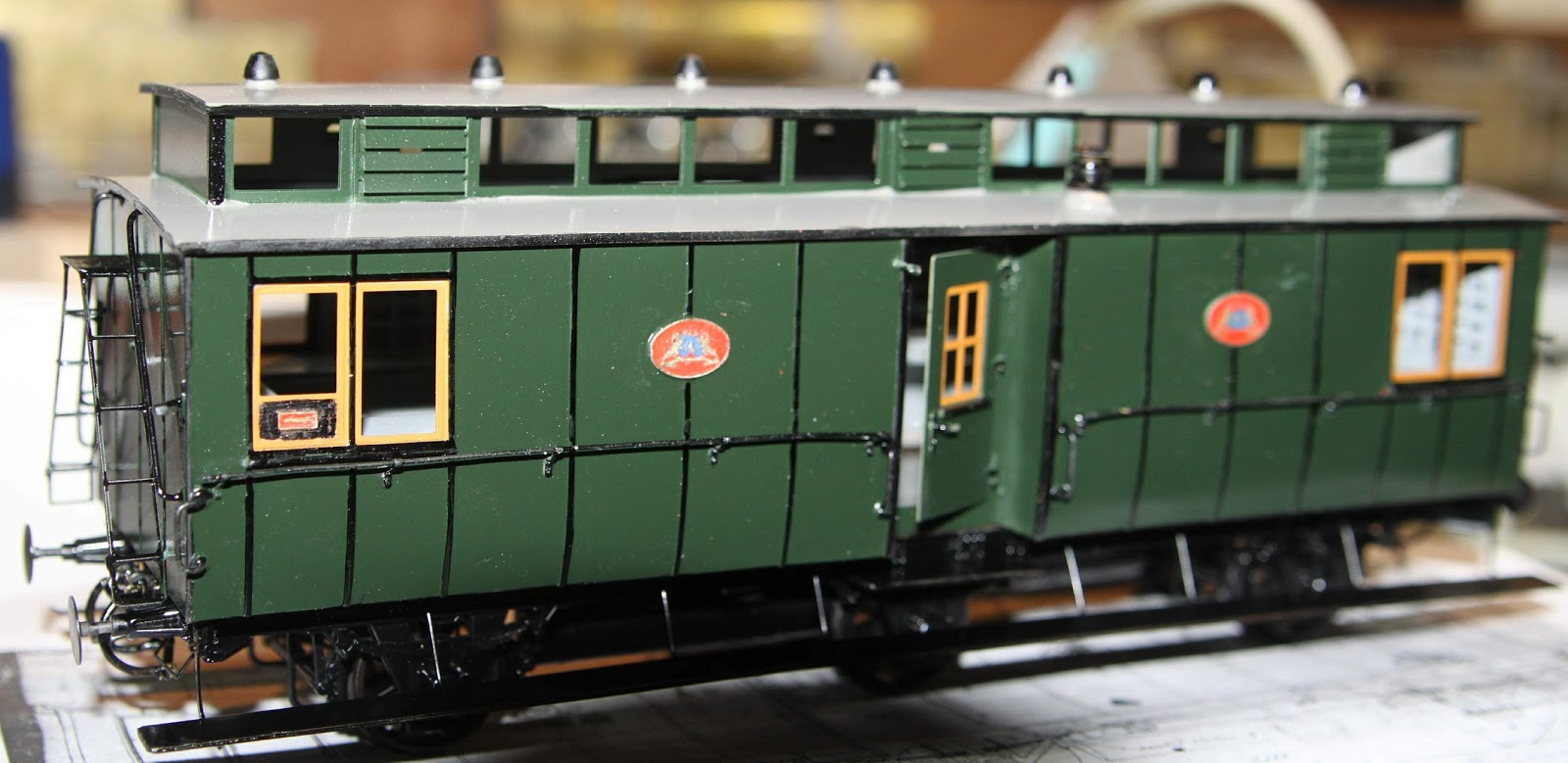

Nu in NS groen

Mooi Edwin, goed gelukt.
Weet jij trouwens hoe dat zat met die jalouzieën op de lichtkap? Ik kwam een foto tegen waarbij er torpedo's opzij uit dat vlak staken. De foto was schuin van voor genomen, het was niet duidelijk of er daar daadwerkelijk nog jalouzieën zaten. Het kan ook zijn dat dat juist een exemplaar uit de serie van 4 stuks van de voormalige NCS waren.

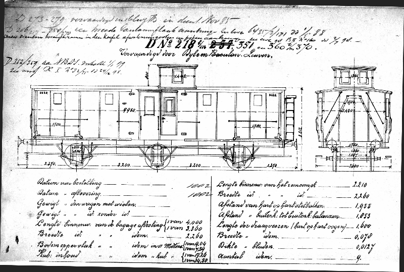

De jalouzieën staan zo op tekening en foto's.
Je ziet wel op foto's, en dan met name in de latere NS tijd, dat er vanalles aan veranderd is, torpedoventilatoren, Dg kachelpijpen op het dak, en er zijn ook nog verschillende series, die vrijwel allemaal gelijk waren, op detaiis verschillend..

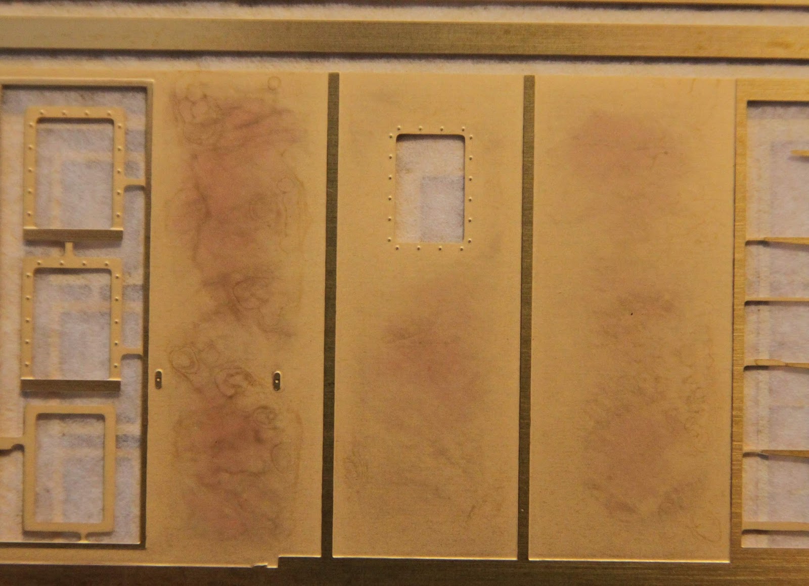

het volgend project, een 3as SS D. (Ja, dezelfde als die van Gert, maar een maatje groter
wat een service van PPD. Ze hadden al gewaarschuwd dat sommige verbindingslipjes te smal waren voor de dikte die ik wilde (0.5mm) en dat gaatjes ook niet door en door zouden kunnen worden. Maar dat vond ik prima, ik ben uiteindelijk toch nog de grenzen aan het opzoeken wat kan, en mogelijk is. De lipjes dus moeten breder de volgende keer. Gaatjes is prima, beter wat ruimer maken, dan te groot.
Maar wat hebben ze nu gedaan, de "mislukte" etsdelen opnieuw geetst maar op dunnere plaat (0.3)!!

Maar je wilt een h0 etsplaat niet alleen maar 2x groter etsen, dat is niet mooi, dan krijg je van die mega gaten.
Verder zitten er toch wat extra onderdeeltjes bij, je wilt in 0 toch wat meer relief hebben, dus "opdikken".

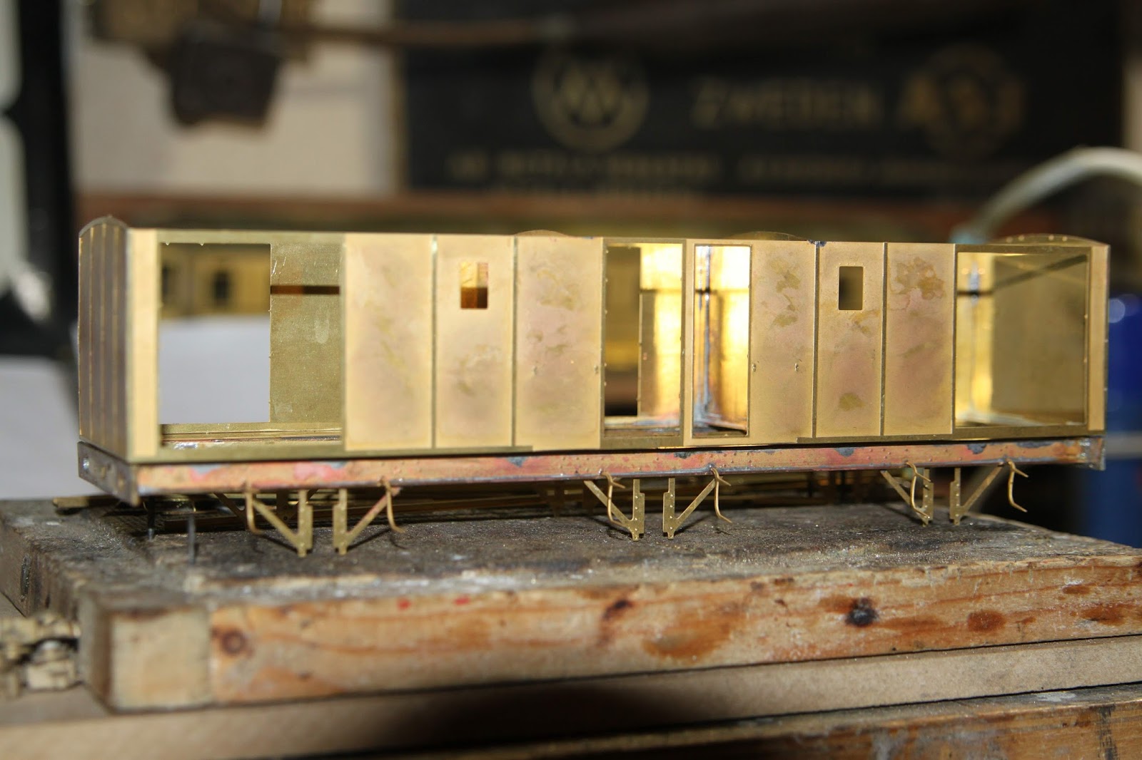

moest er toch aan beginnen......
de 2 tussenwanden zijn exact op schaal, en moet er dus wat opgevuld worden, enkele messing wand is toch veel dunner dan een houten......
Maar geen probleem, wat strip/profiel, en het past precies.

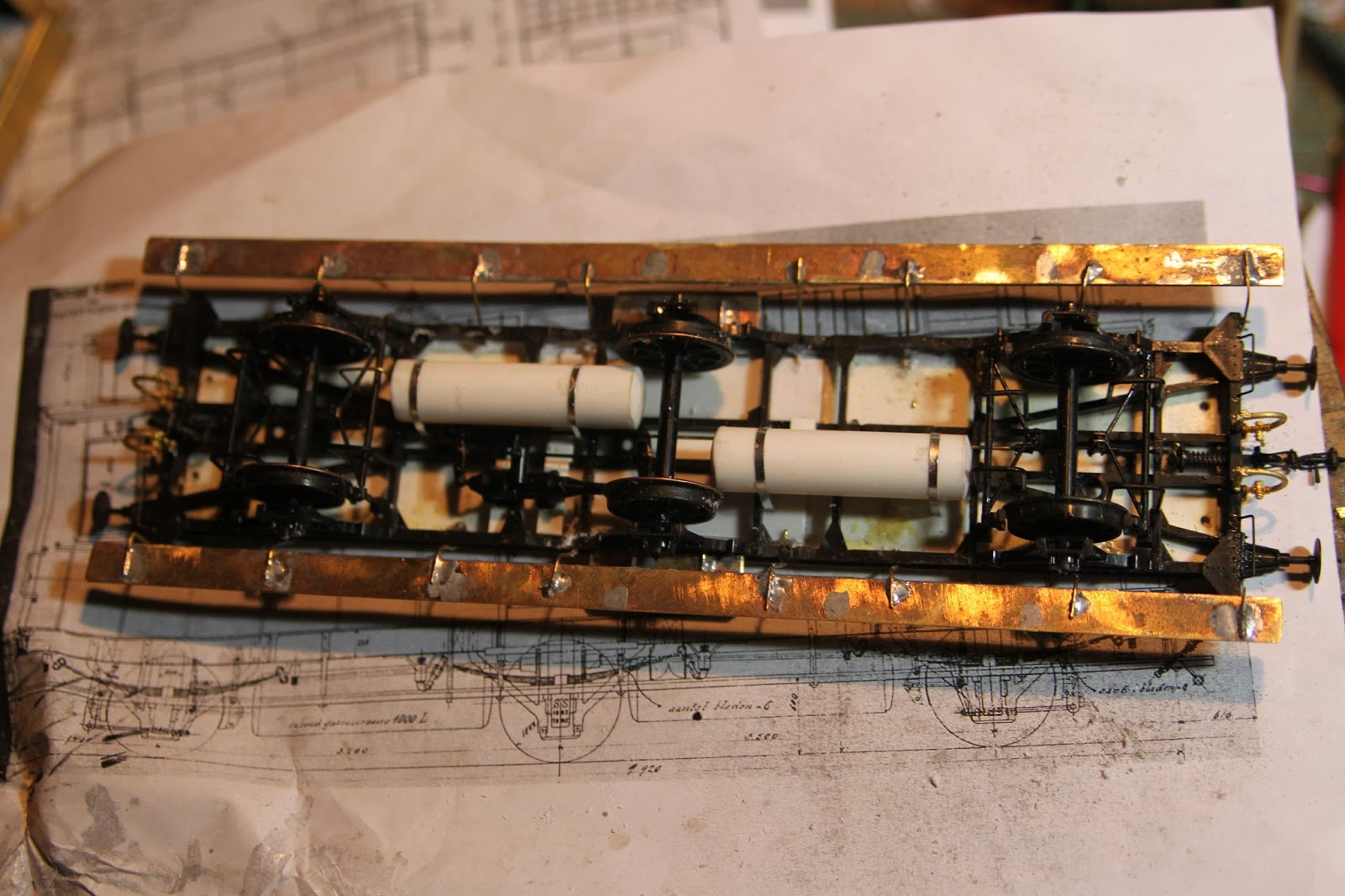

het onderstel
