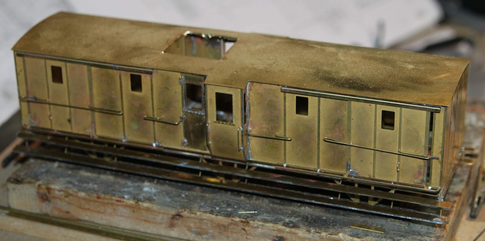

Ziet er bekend uit

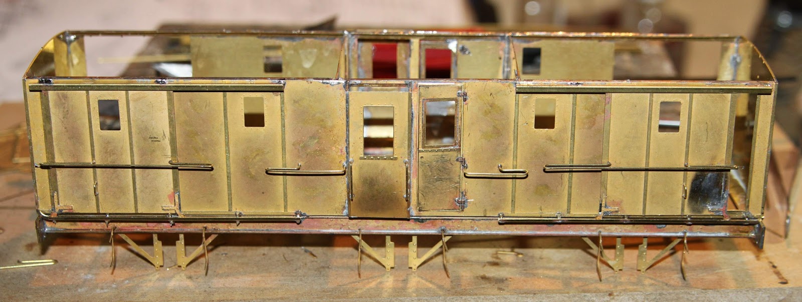

deurtje

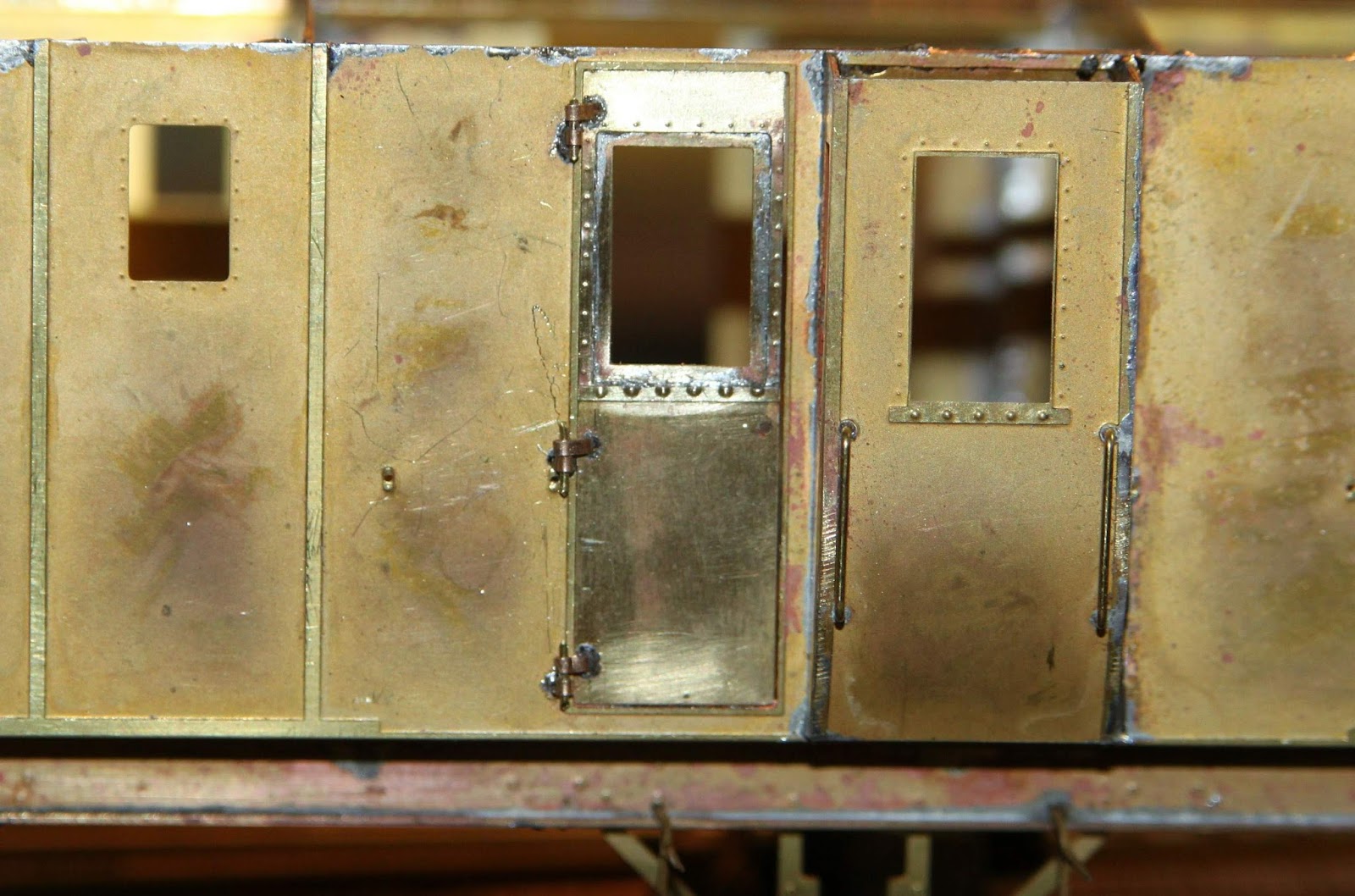

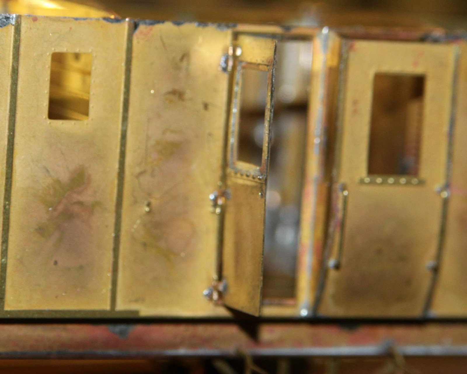

schuifdeuren en handrails erop..
Het is even puzzelen, passen en meten hoe het beste alles past, maar met 2 verschillende U profielen is het opgelost..

Super! Goed dat je materiaal een tikje zwaarder is dan het H0 model, dat heeft het wel nodig. Leuk dat de deurtjes echt schuiven / draaien. Goed bezig
groet Gert
