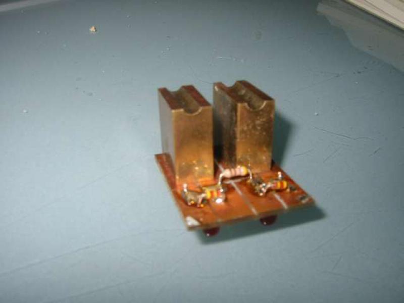

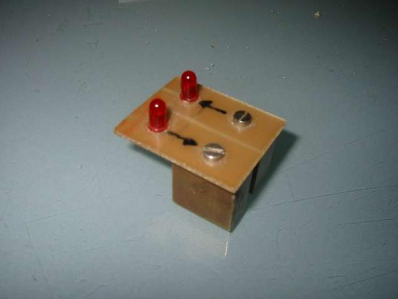

Hallo allen,
Om het foutzoeken op mijn baan te vergemakkelijken heb ik al jaren geleden een handig frutseltje gemaakt en bedacht dat het misschien voor anderen een bruikbaar idee is.
Het is een "dummylok" om b.v. te controleren of er bij storing op bepaalde baanvakken spanning staat of om detectiepunten te controleren.
Ik heb hem indertijd gemaakt om te gebruiken op mijn toenmalige analoge baan, maar komt bij mijn huidige digitale baan nog vaak van pas.
Bij analoge banen kan je ook nog zien hoe de polariteit op dat moment is omdat er dan maar 1 ledje oplicht.

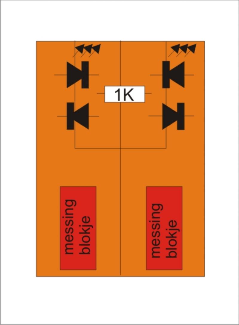

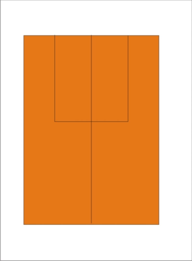

Ik heb een stukje printplaat met een dremel slijpschijfje bewerkt om geisoleerde vlakken te maken.
Op die vlakken heb ik de componenten gesoldeerd.
Voor het contact met de rails heb ik twee messing blokjes met een groef op het prinplaatje geschroefd.
Onderstaande plaatjes ter verduidelijking
Voor de diodes heb ik 1n4148 gebruikt, maar is niet kritisch.
Het printplaatje

Jaaaa, die ken ik, gebruiken we al jaren op de club als kunstmatige bezetmelding van het bloksysteem.
Werking exact hetzelfde, 2 leds en weerstandjes van 1K.
Wij hebben ze echter verwerkt in een stukje kabelgoot P25, smoelt wat beter  ;D
De schakeling is niet exact hetzelfde. Bij "onze" meetblokjes zitten de leds direct antiparallel. Daardoor zijn de diodes niet nodig.

Klaas, waar haal je in Marijns verhaal diodes vandaan?
Nergens. De diodes staan in de schakeling die Gerrit laat zien. En ik gaf alleen maar aan dat die overbodig zijn als je de zaak anders schakelt.
Klopt Klaas, maar het ging mij even over het idee van de dummylok.
Het kan dus goedkoper en simpeler hoewel de diodes ook niet meer dan een drol kosten  ;D

Zowiezo, en de led's zijn natuurlijk ook al diode's vandaar dat we ze achterwege laten  ;D

« Reactie #14 Gepost op: 30 December 2008, 18:59:55 »
Ik hoor wel vaker de kreet " antiparaleL "
Nu ben ik zeker geen electronica kenner, maar ik ken alleen de serie en paralel schakeling.
Hoe ziet een antiparalel er dan uit ?
