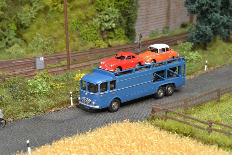

Voor het vervoer van raceauto's of oldtimers naar evenementen werden in de jaren vijftig speciale vrachtwagens ontwikkeld die een stuk of drie auto's en onderdelen konden vervoeren:
Een dergelijke wagen is er ook in model, ook nog functioneel met werkende op- en afrijkleppen:
In dit geval worden oldtimers naar een evenement vervoerd.
De mooiste in deze categorie is het model van Redline, maar die is onvoorstelbaar duur:
Laatst bewerkt op: 11 November 2014, 20:50:07 door Ruud K

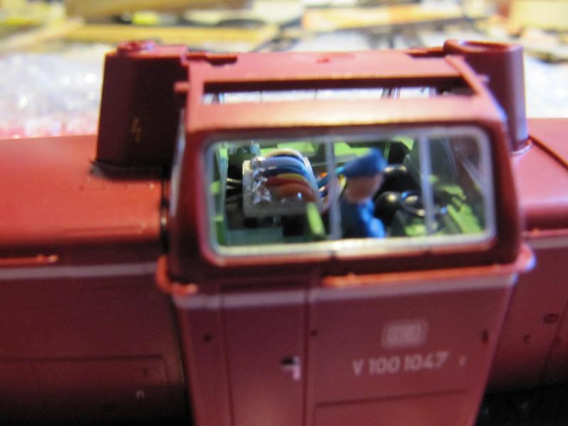

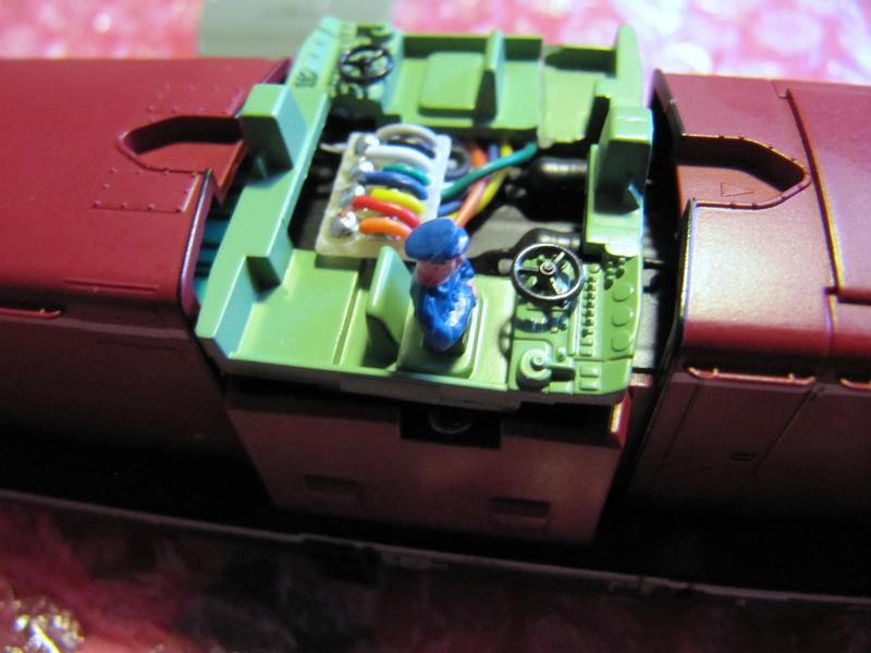

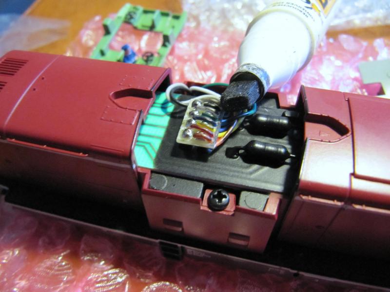

Vandaag aan het werk geweest met de V 100 die Roco net heeft uitgebracht (artnr. 52520) voor de feestprijs van 79 euro.
De decoderstekker zit helaas duidelijk zichtbaar midden in de cabine van de machinist, in een uitgespaarde ruimte:
De draden met de kleuren van de regenboog zijn en blijven goed zichtbaar als je het machinistenhuis erop zet.
De decoder zit onder de loc in een 'doosje'. De bedrading loopt vanaf de stekker aan de zijkant van de loc daarnaartoe. Vervelend is dat er in het cabineinterieur te weinig ruimte is om de bedrading vlekkeloos naar beneden te leiden. Je ziet dat op de bovenste foto. Het zou wel kunnen als je de stekker omdraait en de bedrading naar links laat weggaan. Daar is wel ruimte. Maar als je dat doet, is de rijrichting van de loc niet meer correct. Dat is overigens wel te verhelpen door de rijrichting via de decoderinstellingen om te draaien. Ik heb die aanpak overwogen, maar voorlopig verworpen. Kan altijd nog. Om de draden goed naar beneden te krijgen, onder het interieur door, heb ik dat aan de kant waar de draden eronderdoor lopen, doorgeknipt. Dan staat het interieur daar ietsje op, maar dat zie je nauwelijks en het is ook geen punt als je de boel in elkaar klikt.
Het wegwerken van de zichtbare gekleurde draden op en vanaf de stekker lopend kan op twee manieren. Je plakt er dun papier of doek overheen en verft dat. Je kunt ook de bedrading en de soldeerplekken met een stift zwart maken. Voor die laatste optie heb ik voorlopig gekozen:
Na het aanbrengen van de decoder uiteraard de boel getest. Ik heb gekozen voor een Lenz silver+, omdat ik die V4 van Esu even goed zat ben. De loc doet het prima op de Lenz. Daarna was het tijd om de losse onderdelen te gaan bevestigen. Dat zijn er aardig wat. Niet allemaal even lekker om te doen en het is erg priegelig, maar uiteindelijk zit de boel er op:

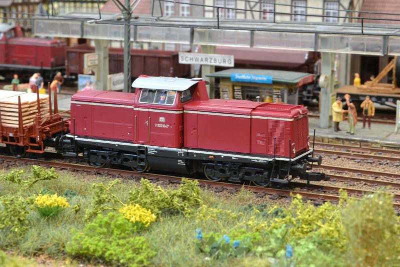

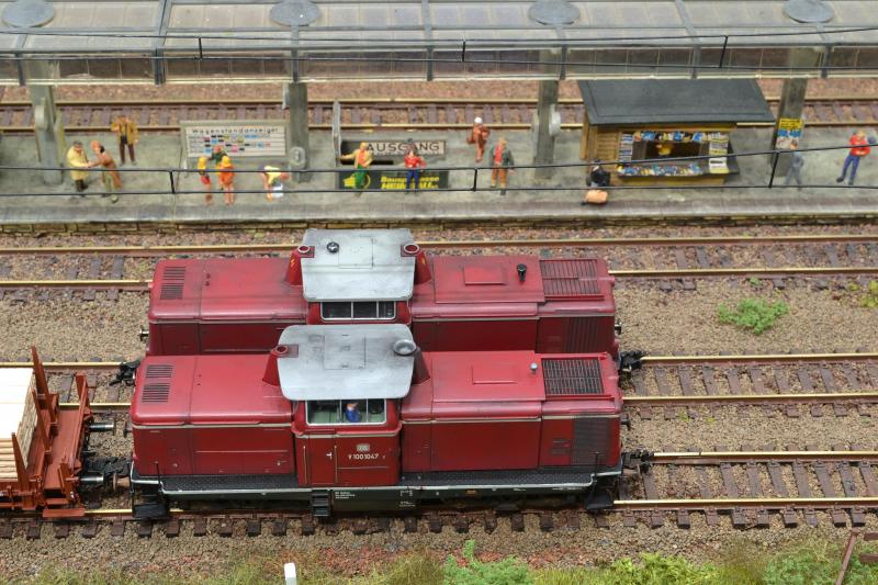

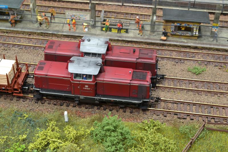

De Roco heeft nu wat make-up op:
Op het spoor erachter de Flm:

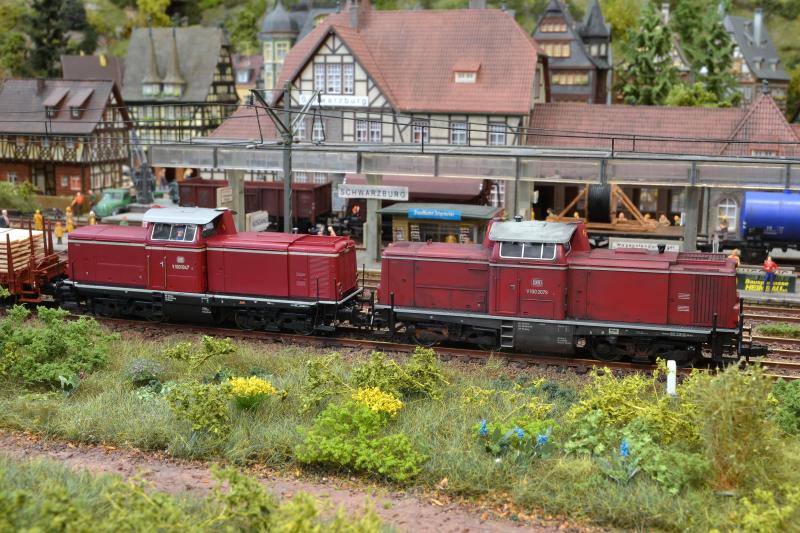

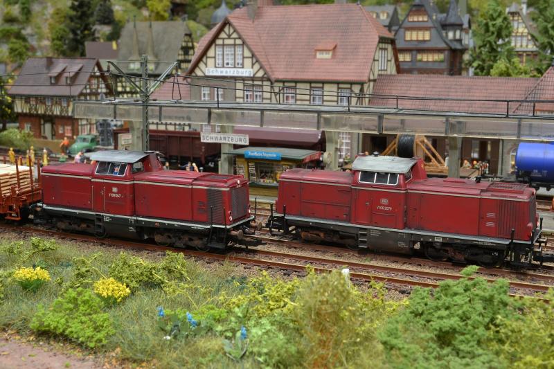

Toen ik de Roco en de Flm niet achter elkaar, maar naast elkaar op het spoor had staan, viel me op dat de Flm aanzienlijk groter is dan de Roco. De achterzijden van de locs heb ik hier gelijk gezet en dan blijkt de Flm flink langer (145 om 139 mm volgens de fabrikant; het lijkt wat meer doordat de loc-opbouw wel een centimeter langer is):
De Flm is al heel oud. Misschien is die niet helemaal op schaal. Vroeger maakte Flm modellen in de schaal 1:85. Mogelijk stamt dit model uit die tijd.
Opvallend is ook het verschil in dak van deze locs.
Het zou wel aardig zijn om ook de V 100 aan te schaffen waar
Brawa
binnenkort mee komt en de drie locs met elkaar te vergelijken. De Brawa is in ieder geval volgens de fabrikant 139,1 mm lang, dus even groot als de Roco.
Laatst bewerkt op: 12 November 2014, 15:59:28 door Ruud K
sneek
Berichten: 3898
Modelleisenbahner mit Volldampf
Re: Schwarzburg-Neuffen-Bahn
Reactie #9972 Gepost op:
12 November 2014, 17:09:11 »
Een V100.2 is ook in werkelijkheid langer dan een V100.1.
Berichten: 12179
Reactie #9973 Gepost op:
12 November 2014, 17:32:47 »
Maar dat verschil is wel klein, Wim. 12.100 om 12.300 mm oftewel 20 cm in werkelijkheid.
