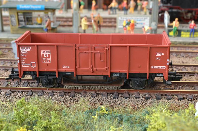

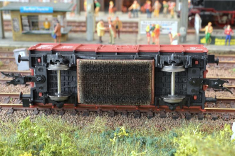

Een van de stofvrijhoudwagentjes die ik heb, is stokoud en oorspronkelijk in de jaren tachtig ontworpen door de inmiddels overleden eigenaar van 't Winkeltje in Dordrecht. Eigenlijk is het geen wagentje maar een messinghouder met daarop een borstel. Die houder kun je onder een Flm-wagon klemmen en dan rijdt het vanzelf mee. 't Werkt perfect. In de winkel in Dordrecht - waar de zoon nu de scepter zwaait -, rijden al sinds jaar en dag op de demonstratiebaan een paar van deze schoonhoudwagentjes rond.
Nu past die houder maar onder twee Flm modellen, de open wagen 5205 en de twee assige autotransporter 5224. Bij mij zat hij eigenlijk altijd onder een grijze hogeboordwagen van de SNCF, die qua uitvoering exact gelijk is aan de 5205. Beetje vreemd op een DB-baan, zo'n Franse wagen. Dus de schoonmaker eens onder een Duitse 5205 K gezet. Gek genoeg past het niet goed; de boel klemt en de wagen gaat wel heel stroef over de baan. Eens gevraagd in de winkel. Bleek de schoonmaakborstel zo oud dat hij qua constructie alleen goed past onder een 5205 zonder kortkoppelingsmechanisme. Dus onlangs weer eens een echt oud wagentje van Flm gekocht: de bruine 5205 kun je trouwens nog in grote getale en voor weinig geld kopen. Even een profikoppeling eronder en gaan met die banaan.

kan je eens wat maten en een schets maken
de wagen lijkt erg op de metalen open wagens van fl
moet met een oud nagelborstel toch na te maken zijn
of een stuk klittenband

Dat de boel stroef loopt komt omdat bij de K wagon de bodem lager ligt.
Jerrytrein: Je kan beter een systeem gebruiken wat in de treeplank vastzit bij die oude wagons, dan heb je meer mogelijkheden.

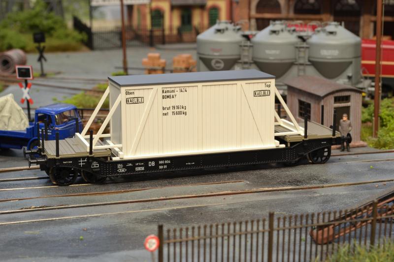

Zeker. Vandaag staat voor verder vervoer op Kalteneck een dieplader klaar van het type SSt 01, beladen met een kist met een machine die Bombay als eindbestemming heeft.
Als je bijzondere belangstelling hebt voor Tiefladewagens vind je hier de nodige info:
http://www.drahtkupplung.de/gtbhb245B.html

die dieplader kende ik nog niet
op de kist staat kaelble
dat is de maschinenfabriek die de culemeyer trekkers heeft gebouwt voor de db
neem dus aan dat het een verpakte maschine is voor de export
de wagon is uit de tijd van de kpev met spaakwielen
zou me niet verbazen dat die zo bestaan hebben
wellicht wagons die zware stukken vervoerden voor de marine?
heb wel eens een dergelijke wagon gezien op een foto met bovenbouw
die diende voor vervoer van torpedo's
