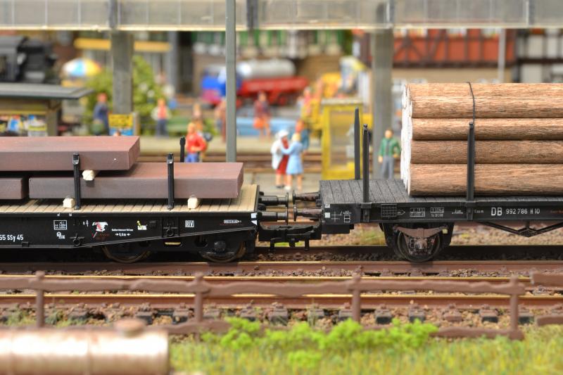

dus Artitec zit dan ten opzichte van de tekening uit de Miba 1.4mm te hoog

Na de opmerking van Sobat Kras naar de veren gekeken en de Roco veren staan helemaal recht.. die van de Artitec staan zo'n 1.4mm gebogen.. het model is dus denk ik als onbeladen bedoeld en komt daar dat hoogteverschil weg..

Mij lijkt dat 12,2 mm de hoogte is in onbeladen staat, zoals Jan aangeeft, dus Artitec is wat te hoog gaan zitten. Jammer; zo'n uitglijertje is toch echt niet nodig. Ik denk dat de bufferhoogte van de Artitecwagen aardig overeenkomt met de Matrixwagen. Ik kan dat niet controleren omdat de Artitec hier niet aanwezig is, maar als ik zo naar de foto's kijk en m'n eigen wagens van Roco en Matrix naast elkaar zet, lijkt het zo te zijn. Een rol speelt ook de maatvastheid van wagons. Ik heb een paar Roco, Marklin en Trix wagens naast elkaar gezet en er blijken hoogteverschillen te zijn tussen de ene Marklin wagen en de andere. Dat geldt ook voor Trix.

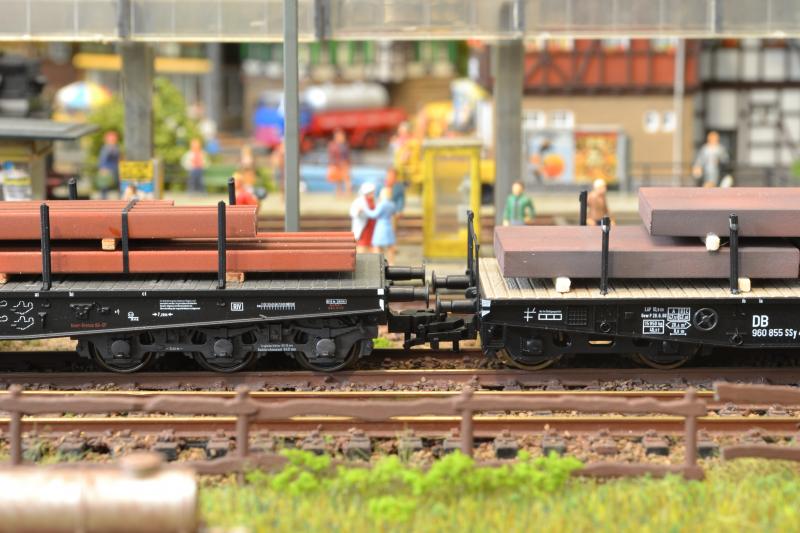

Even wat fotomateriaal om de boel duidelijk te maken:
Links een Trix, rechts een Marklin (SSym 46). Je zou verwachten dat de buffers exact even hoog zitten. Maar de buffers van de SSym 46 zitten echt wat hoger, al is het niet echt storend.

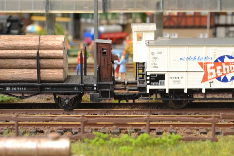

Links een Marklin, rechts een Trix. De buffers zitten, zoals het hoort, vrijwel even hoog.
Links een Roco SSy45, rechts een Marklin. Er zit maar weinig verschil in bufferhoogte. Marklin zoals verwacht ietsje hoger, maar niet storend.

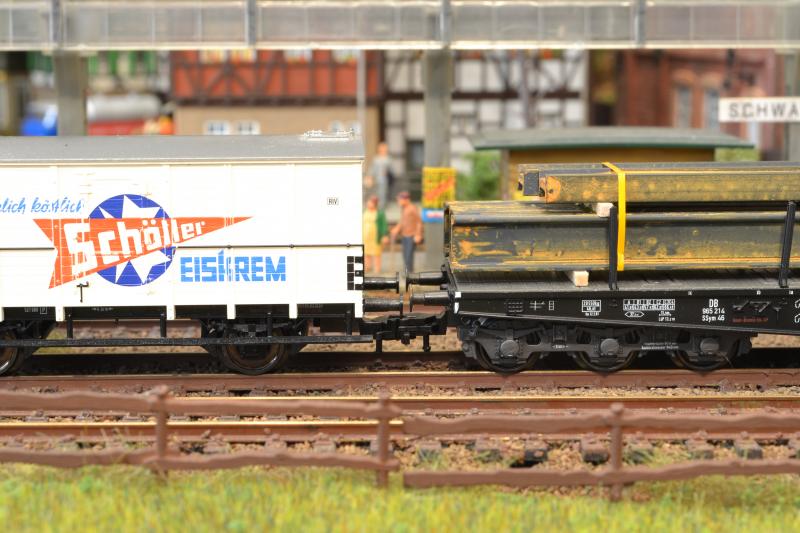

Hier zie je boel fout lopen. Links een Marklin SSym46, rechts een Roco SSy45. De Marklinbuffers zitten echt veel hoger. Dit type wagen van Marklin staat dus ongewoon hoog op de wielen.
Ik heb nog even gekeken hoe het met een SSy45 van Marklin uitpakte; precies hetzelfde grote verschil.

Niet geheel duidelijk te zien, maar de veren staan aardig doorgebogen. maw het laadvlak, met buffers, is ook aardig naar beneden gegaan.
Hier is het wat beter te zien.

Ruud, op je laatste foto zit er ook een hoop verschil in koppeling hoogte.. Dan lijkt mij dat er te grote wielen onder de marklin wagon zitten..
