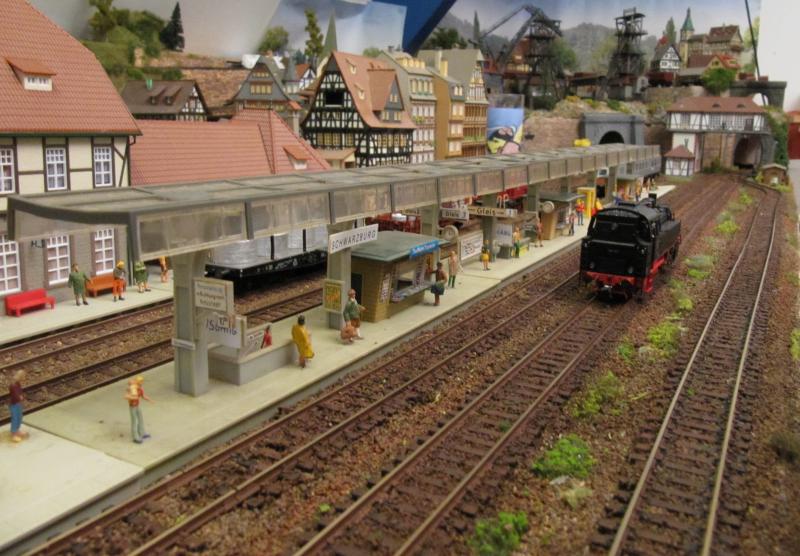

Na alle tekst is het weer hoog tijd voor een plaatje.
Br 64 passeert station Schwarzburg. Is op weg om de rongenwagen met mijnschachthout te gaan ophalen:

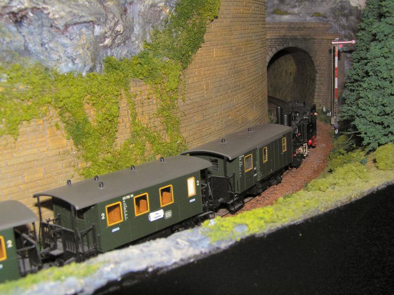

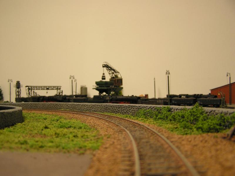

Hallo Ruud,
Twee voorbeelden van de Heki muurplaten.
Muurplaten Heki met tunnenportaal Noch.
Ander steensoort, maar ook gebogen.
Ik heb eerst van buigplex een stuunmuur gemaakt en daarna met montagekit de muurplaat er tegen aan gelijmd.
Koos Jabaaij.

Hallo Koos,
Dank voor de foto's
. Ze geven een goede indruk van de Heki muurplaten. Eens zien of ik ze ergens kan opduikelen om ze in werkelijkheid te beoordelen. Van de muurplaat op de bovenste foto kan ik namelijk niet goed de reliëfdiepte beoordelen. Het lijkt me sowieso handig dat ze zich makkelijk laten buigen.

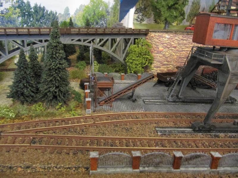

Ik had nog een kant-en-klare steunmuur van Noch liggen, met mooi diep reliëf. Even provisorisch neergezet om het effect te beoordelen. Ga hem waarschijnlijk op die plaats inbouwen, ter vervanging van het steenjespapier.

Dit ziet er beter uit!
Al was het alleen al om de glans van dat steentjespapier...
Maar, dan moet je nog aardig wat 'metselen...'

Dat is een hele verbetering Ruud!

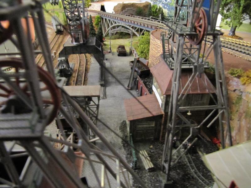

Nog even aan het knutselen en verven geweest aan de ingang van Bergwerk Neuffen:
Deze foto vond ik ook wel apart:

die laatste is wel een wild plaatje zo
