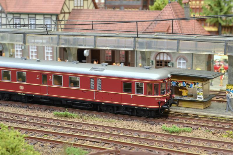

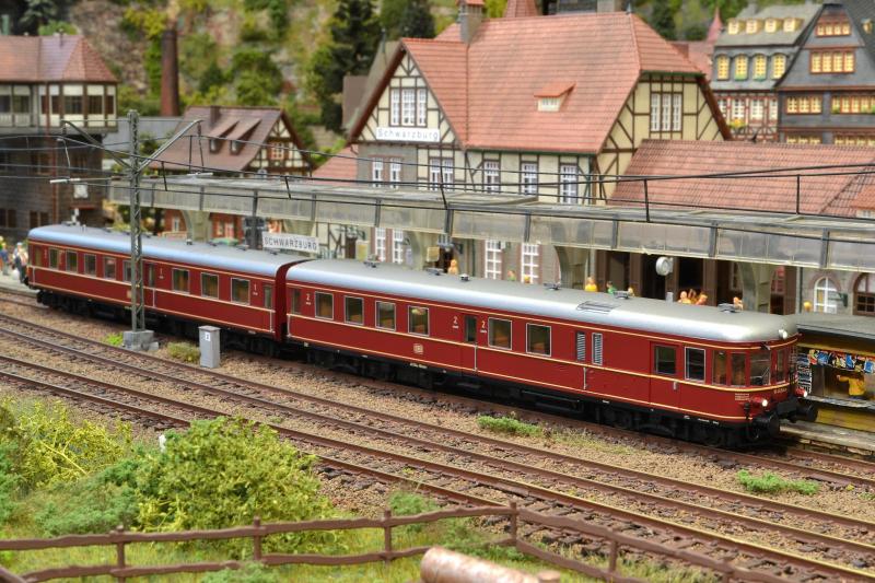

Hier is-ie dan:
Laatst bewerkt op: 25 July 2013, 11:47:13 door Ruud K

Erg mooi.
Alle afdelingen zijn aanwezig: 1
e
klas, 2
e
klas, bagage en onder de dakvensters de Bahnpost.
Zit er ook al een machinist in?
Deining in Dönsdorf
Dahinterhofen im Bau

25 July 2013, 12:26:35 »
Heel mooi model!
