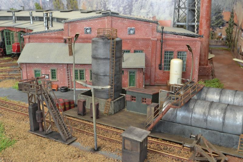

Nee, dit is Dieter niet. Die heeft een bruin jasje. Dit is de chef van het Bw, Werner Herweling.
Even over hoe ik dit terrein maak. De basis is stevig karton. Dat heb ik dun afgesmeerd met Albastine muurvuller. Daarna geverfd met acrylverf, kleur Burnt Amber. Vervolgens houtlijm aangebracht en de boel bestrooid met fijn beige gruis (Faller 171692) en fijn kolengruis van Noch. Tenslotte bewerkt met zwart poeder.

Ben je niet bang dat dat karton als vochtvreter gaat werken ?
Verder kan ik niet anders zeggen dan  :-X  ;)
  • Berichten: 12179
  • Schwarzburg-Neuffen-Bahn
Re:Schwarzburg-Neuffen-Bahn
« Reactie #8283 Gepost op: 13 April 2013, 15:54:49 »
Als het goed vastzit, gebeurt er weinig. Dun karton wordt bobbelig als je veel water en houtlijm gebruikt; bij dik karton valt dit wel mee.

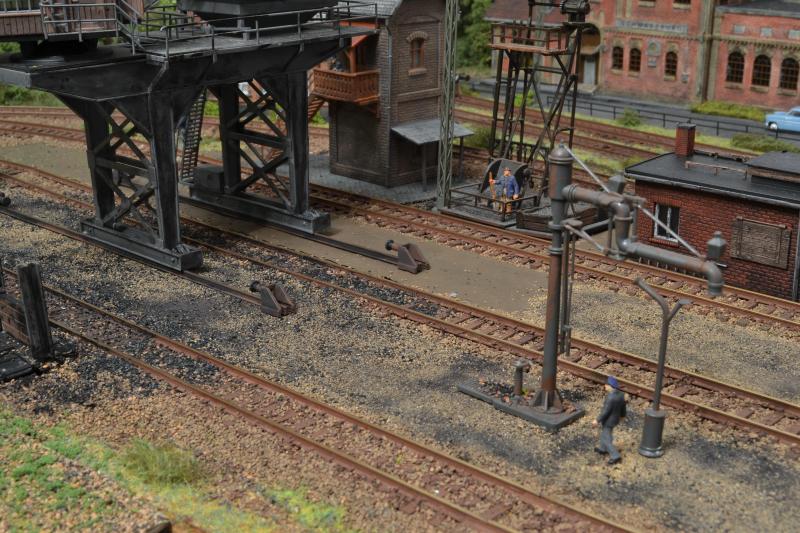

Hier en daar nog wat puntjes op de i zetten, maar in principe is dit het uiterlijk van het Bw-terrein:

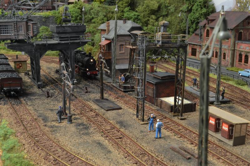

De dieseltankplaat(s) eens even onder handen genomen met verf en poeders:

Is dit alleen de dieseltankplaat of is dit ook de plaats waar oliegestookte stoomloks hun bunkerolie kunnen innemen? Voor bunkerolie heb je namelijk een speciale verwarmde tankinstallatie nodig ivm de viscositeit van bunkerolie.

Nou Peter, daar vraag je me wat. De verhoogde installatie vooraan lijkt op een vulinstallatie voor oliegestookte stoomlocs. Ik weet echter niet hoe zo'n verwarmde tankinstallatie er uit ziet. Misschien onder die trap met die vulboom?

De verhoogde installatie is de vulboom, ook wel "galg" genoemd, die gebruikt wordt om oliekokers te bevoorraden. Onder de trap zit inderdaad een kachel om de leiding warm te houden.
Als ik me niet vergis loopt er door de olietank ook een leiding waardoor stoom wordt gevoerd om de taaie massa in de tank wat vloeibaar te houden. Zo'n leiding loopt overigens ook door het oliereservoir op de tender, zodat de olie op een temperatuur van zo'n 700C gehouden wordt.
