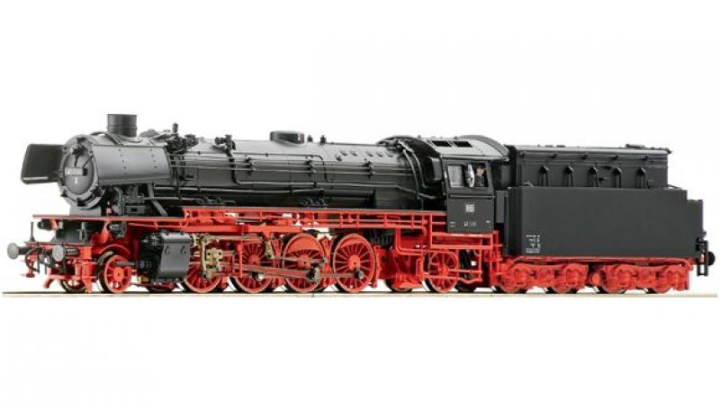

Allie, ik heb al eens naar die Roco gekeken, maar betwijfel of die door 360-mm-bogen gaat. Er komt vast nog wel een keer een oliegestookte stomer voorbij waarbij dat wel het geval is. Trix heeft er eens een geproduceerd, artnr. 22125, die waarschijnlijk wel bruikbaar is op mijn baan. Op de Duitse eBay wordt deze loc regelmatig aangeboden.
Mooier vind ik echter de oliegestookte Br 41 van Roco (artnr. 62318), die in de loop van dit jaar gaat uitkomen. T.z.t. eens uitzoeken wat de minimale boogstraal van die loc is.

Trix zal wel lukken aangezien die gelijk is (op de wisselstroom"meuk" na) aan de Märklin. En die laatste gaat er prat op dat zij altijd door de 360mm bogen kan.
Die Roco 41 ziet er leuk uit, zal echter niet veel anders zijn dan de oude van hun (die heb ik zelf en deze wil wel, zij het niet echt lekker, door de 360 mm bogen). Ik trek deze conclusie uit hun opmerking dat er géén KK-coulise zit aan de tender.

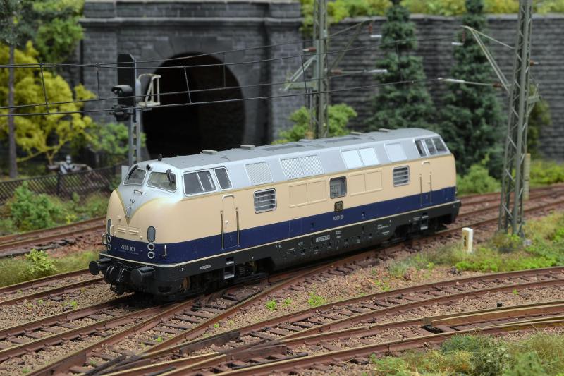

De V 200.1 in een unieke kleurstelling:
Sommigen zullen de loc in deze fantasiekleurstelling foeilelijk of onaanvaardbaar vinden, maar ik vind 'm mooi ;).

misstaat niet op je baan :)
vind het grijs wat te glimmend ;) maar daar helpt een poedertje wel tegen ;D

Die BR 41 van Roco lijkt me gewoon een herproductie van een oud model... (nog droger: het is volgens mij een (door Roco zelf) omgenummerde 042  :-X )
Ik heb zelf de kolengestookte versie van deze loc. Mooie kar trouwens...
Ik neem voor het gemak aan, dat deze loc qua constructie gelijk is, aan die van mij.
Dan heb ik nog een interessant mailtje voor je: Ik heb namelijk in het 'Neustadt' tijdperk al het idee, om deze loc te gaan gebruiken. Daar heb ik toen van af gezien...
Sehr geehrter Herr,
als erstes möchten wir Ihnen für Ihr Interesse an unseren Produkten danken.
Im Normalfall, bei ordentlich verlegten Gleisen, sollte ein Betrieb auf R2 möglich sein. Bitte beachten Sie, dass beim Betrieb in R2 die Kolbenschutzrohre an den Zylindern abgenommen werden müssen, da diese bei dem engen Radius zu Problemen mit dem Vorlaufgestell führen können bzw führen.
Ik vind deze gaaf  (y)

Hallo Ruud,
Mooie lok in een fraaie kleurstelling  (y)

Gave loc ! (y) Welk merk ?

Ronald: R 2 van Roco is 358 mm. Daar moet die 41 dus doorheen kunnen zonder de Kolbenschutzrohre.
Ron: die loc is van Roco.

Hallo Ruud
Ik heb even voor je gekeken. ik heb zowel de 41 van Roco als de Br 10 van Trix
De door Roco aangegeven minimale boogstraal voor die 41 is 420 mm
Krapper gaat bij mij met hangen en wurgen ( bij mij is dat de binnenbocht van een meegebogen wissel )
Die Trix Br 10 staat wat soepeler op de benen en komt vrijer door die krappe bogen heen, ook met wat meer snelheid.

De nieuwe loks van roco "kunnen" door R2, de oudere versies van hun niet, daar staat als minimum straal 415 in de documentatie.
En zelfs dat is nog minimaal moet ik zeggen. Die Kolbenschutzrohre zet ik er al nooit op bij die grote loks. Anders redden ze die 415 niet eens.
Bij de nieuwere is het anders, maar vind ik persoonlijk dat ze die 415 eigenlijk nog maar net redden, al zouden ze dan dus krappere bogen aan moeten kunnen.
De laatste 2 statements komt bij mij uit praktijk ervaring op mijn baan waar ik minimaal 419 als straal heb.
