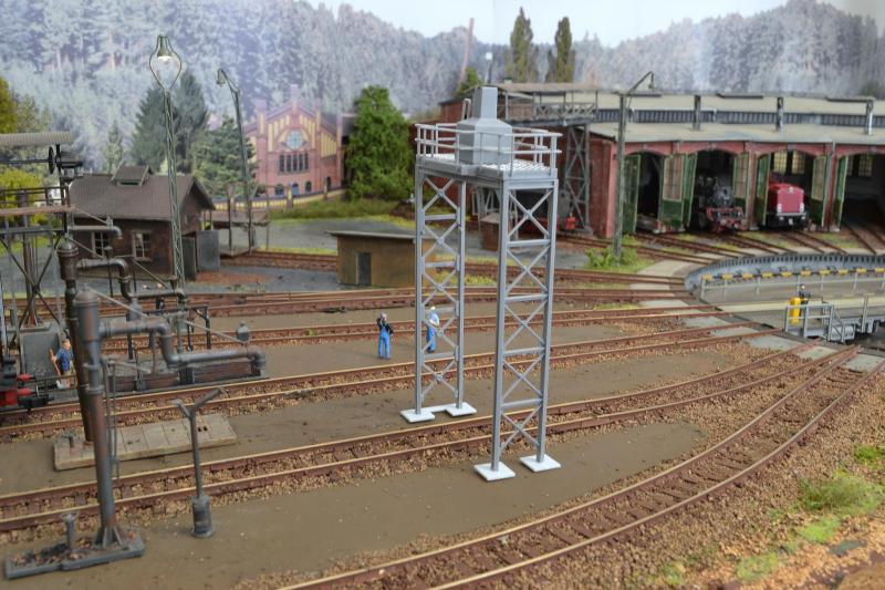

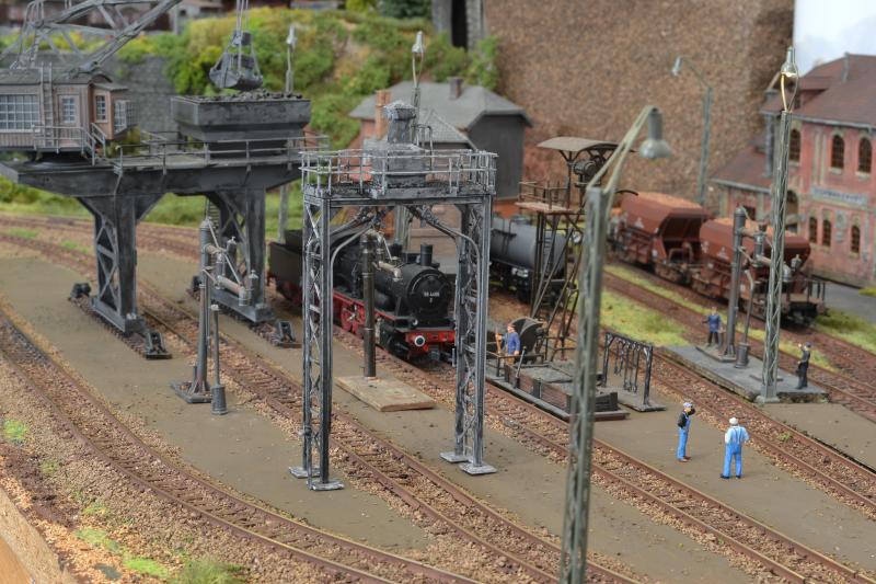

Reactie #8166 Gepost op:
01 April 2013, 17:49:47 »
De bezandingstoren in elkaar gezet en voorzien van een eerste laagje verf. Een mooier, kleiner en filigraner model dan het andere dat er eerst gepland was.
Ik overweeg sterk om over het andere spoor, rechts ernaast, ook nog zo'n bezandingsinstallatie te zetten. Dan kunnen, net als bij het kolen bunkeren, twee locs tegelijkertijd bediend worden.

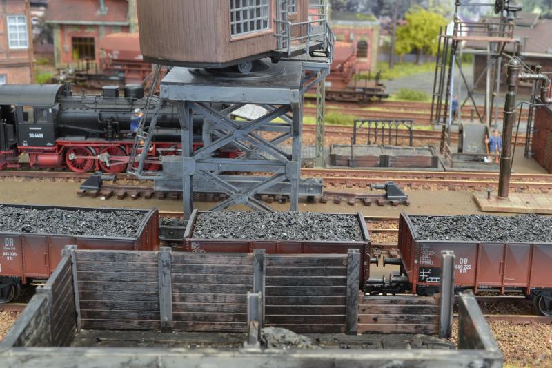

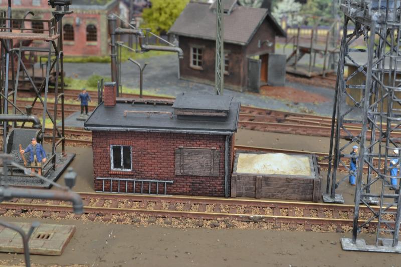

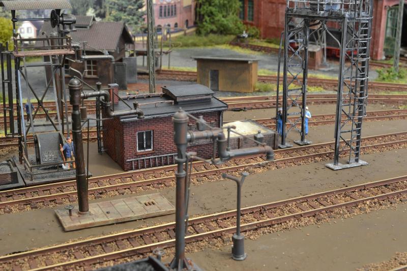

Reactie #8171 Gepost op:
02 April 2013, 15:27:30 »
Het gebouwtje waarin het zand voor de locs gedroogd wordt, in elkaar gezet, geweatherd en een plekje op de baan gegeven.
Ook uit restmateriaal een kolenbunker gebouwd tegenover de kraan. Dan kunnen de kolen vanuit de wagons daarin opgeslagen worden. Daarna kunnen ze vandaaruit in de trechterbunker boven het spoor worden gestort.
Aangezien de voorraad zo te zien vrij minimaal is, zijn er al volle wagons gebracht om die weer op peil te brengen.
Het Bw krijgt zo langzamerhand steeds meer vorm

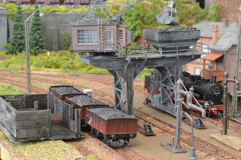

Reactie #8173 Gepost op:
02 April 2013, 16:05:23 »
Zeker moet de aarde tussen de sporen nog meer vervuild worden en voorzien van allerlei rommel.
Berichten: 12179
Schwarzburg-Neuffen-Bahn
Re:Schwarzburg-Neuffen-Bahn
Reactie #8174 Gepost op:
02 April 2013, 18:56:22 »
Hier nog een plaatje van de kolenbunker tegenover de kraan vanuit een andere hoek. 't Gaat even om het idee; de kolenopslag moet natuurlijk nog beter worden ingebouwd.
