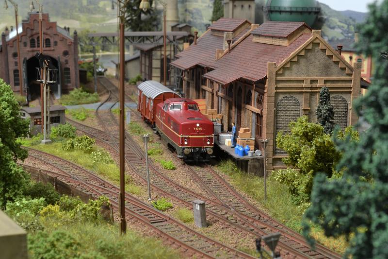

De V 80 aan het werk vanuit een ander perspectief:

weer een mooi plaatje ruud
en die auto met spaken
ook je belichting tegn schaduwen is (bijna) perfect

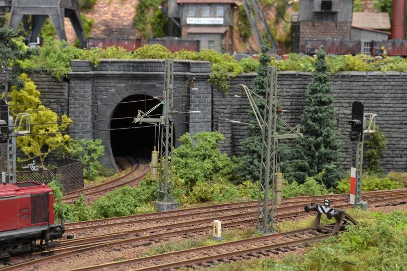

Gisteravond nog een wijziging aangebracht in de bovenleiding. Twee gewone masten vervangen door masten met spanwerk (
Viessmann 4165
). Ziet er net even iets aardiger uit:

De betonnen gewichten mogen wel even een poedertje hebben hoor Ruud

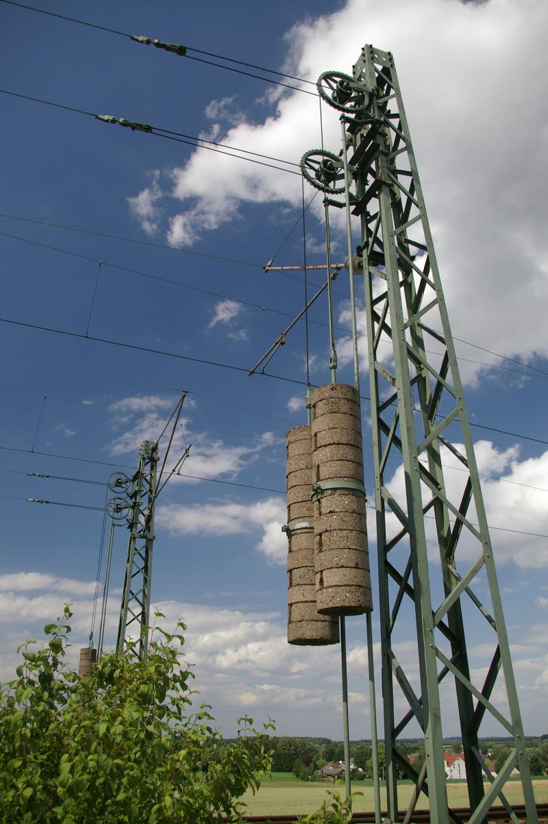

Jazeker, Jakop. Eens zien of ik deze kleur uit de werkelijkheid kan benaderen:
bron en info over bovenleiding:
http://de.wikipedia.org/wiki/Oberleitung
Vallejo pigment nr. 73104 lijkt me wel geschikt voor het op kleur brengen:
http://www.modelbouwverf.nl/index.php?item=&action=page&group_id=20000145&lang=NL

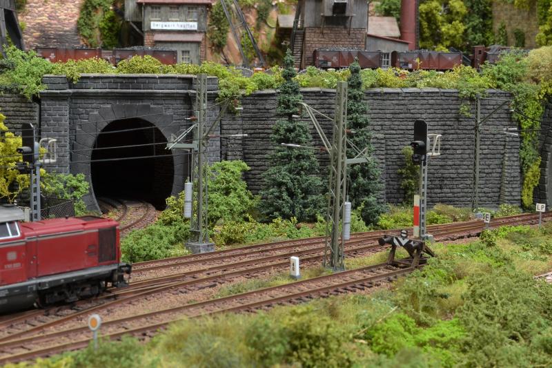

kan denkelijk met meer zwart
de foto is nu
je rijd nog met veel stoom
dus veel roet rook en andere stof
of had je al een roet filter op de stoomlocs

Ja, Nero, dat zou kunnen, al moet je met te veel zwarte waas oppassen.
Voorlopig heb ik dit ervan gemaakt met poeders en een tikje verf en dat ziet er al een stuk realistischer uit als je 't vergelijkt met de foto van een paar berichtjes terug. Met m'n weathering kom ik aardig in de buurt bij de foto uit de werkelijkheid:

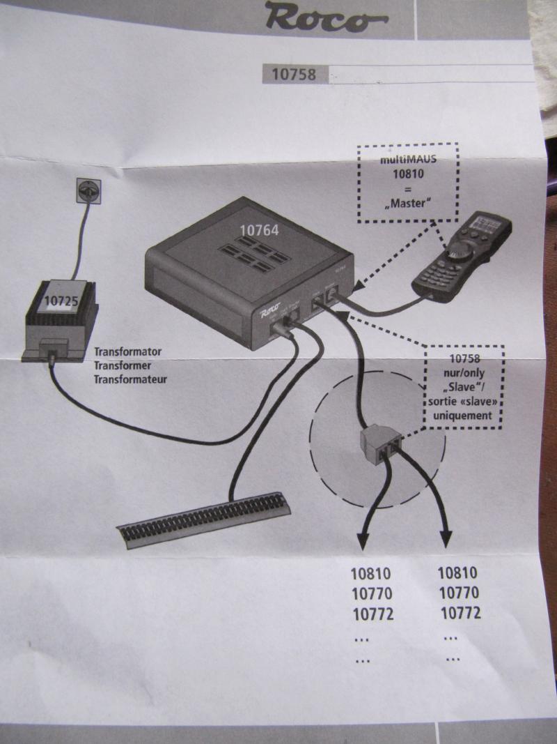

Als je met drie locs tegelijkertijd rijdt, zoals ik wel doe, en je baan is niet geautomatiseerd, zoals bij mij, is het handig iedere loc op een andere locmuis te hebben. Heen en weer schakelen tussen locs op één muis kan wel, maar vind ik in de praktijk toch wat minder handig. Nu heb ik drie muizen, maar het digitale kastje van Roco heeft maar twee uitgangen. Dan is hulpstuk art 10758 handig. Dit dan ook maar aangeschaft, zodat ik nu drie muizen tegelijk actief heb:

kan je dan ook 2 van die sets aansluiten
of toch eens aan automatiseren denken

Volgens de gebruiksaanwijzing mag je er maar één aansluiten en wel op de 'Slave'-uitgang. Dus niet aan de 'Master'.
