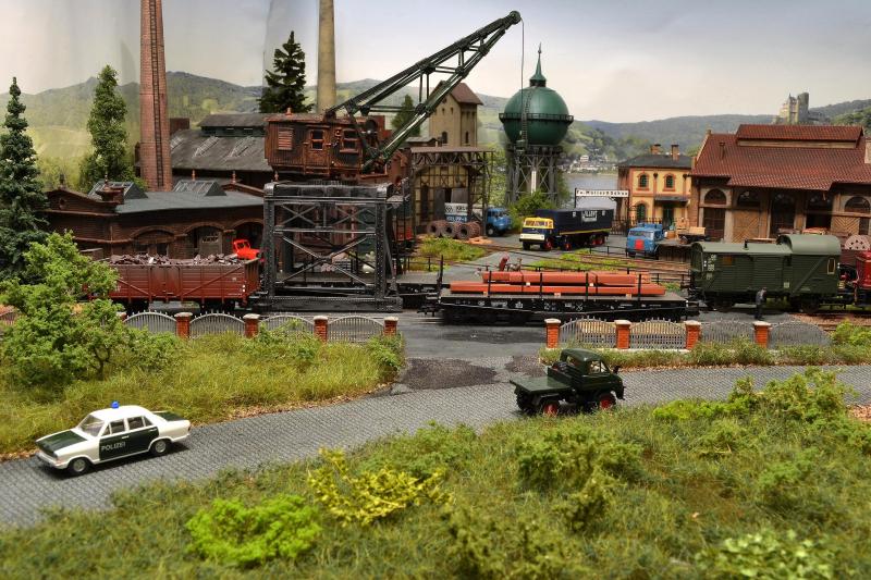

hoi Ruud,
ziet er weer top uit!  (y) hoe heb je dat wild-gras zo kunnen krijgen?
GR. Bastian
  • Berichten: 12179
  • Schwarzburg-Neuffen-Bahn
Re:Schwarzburg-Neuffen-Bahn
« Reactie #6211 Gepost op: 16 May 2012, 16:07:40 »
Hoi Bastian,
Daar gebruik ik matjes van Heki voor. Die knip ik in stukken van verschillende grootte, pulk en scheur er nog eens flink aan, modelleer het een beetje en lijm ze dan op de ondergrond. Vervolgens gaan er struikjes van voornamelijk Heki in, die ik maak door boombladwerk in stukken te scheuren en te knippen en ze te modelleren.

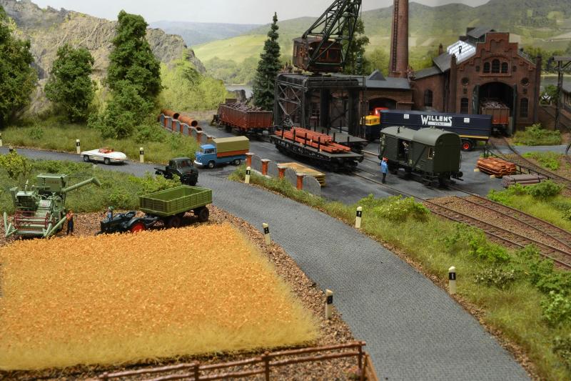

De lokale weg heeft een washje gekregen:
Ronaldk
  • Berichten: 8868
« Reactie #6214 Gepost op: 17 May 2012, 11:01:15 »
Nu is het nieuwe er inderdaad af. Leuk! Weet je trouwens zo van welk merk die unimog is?

@ Ronald: die Unimog is van Brekina, artikelnummer 39012.
@ Evert: ja, een leesbril is voor onze leeftijdscategorie ::) onmisbaar bij dit soort werk ;D.

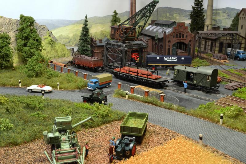

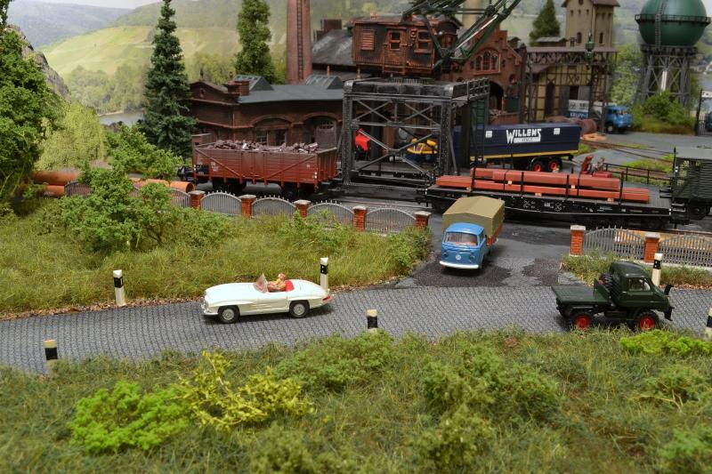

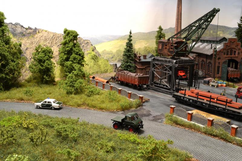

Vandaag de reflectorpaaltjes langs de weg geplaatst, een stelletje laten toeren in hun Mercedes cabrio, een VW-busje van Kalteneck laten vertrekken en wat boerenactiviteit toegevoegd:

Zijn de reflectorpaaltjes niet wat erg groot in verhouding tot? Nou wil ik niet de criticaster uithangen en eigenlijk al helemaal niet op jouw prachtbaan, maar toch? Ik kan het mishebben maar ze ogen toch wel groot....?

Ja, ik vond ze ook nogal groot toen ik ze neerzette. Het zijn stokoude dingen van Faller, misschien wel zo'n 25 jaar oud of zelfs meer, maar ik kan me ook weer niet voorstellen dat de maatvoering toen anders was. Misschien stammen ze nog wel uit de Faller AMS-autobaan-tijd en dat is heeeeel lang geleden ;D. Ik ga nog eens rondkijken naar andere reflectorpaaltjes. Iemand enig idee welke andere fabrikant die dingen ook verkoopt?
Ik zag dit bij Busch, maar je krijgt uit deze link niet echt een goede indruk van de grootte van die paaltjes.

Kijk eens bij Preiser, samen met de vangrails.
