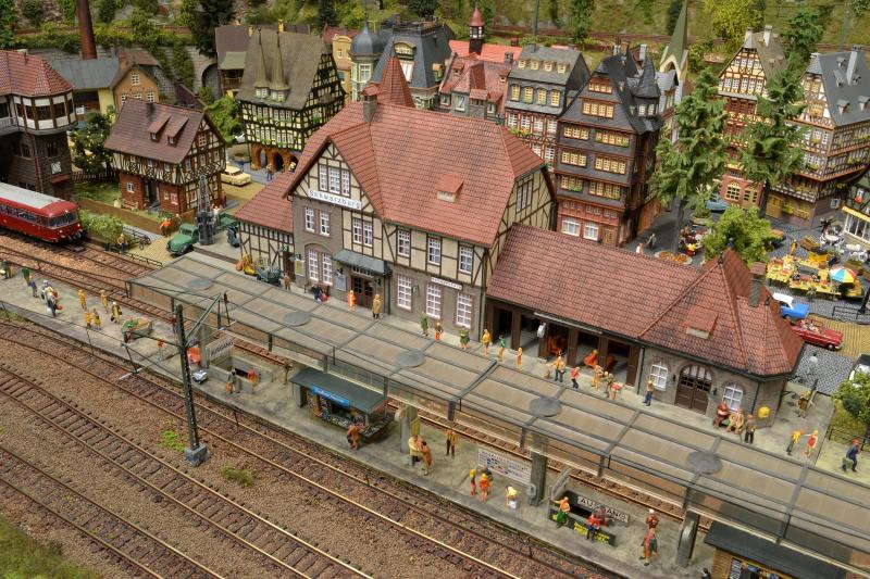

Daar heb je helemaal gelijk in, Sander. Het schoonhouden van de wielen schiet er bij mij wel eens bij in. Enfin, ik heb alles nu weer gangbaar. Zelfs de meest 'gevoelige' locs (lees: die met een beroerde stroomafname) lopen nu weer overal goed. Twee schoonmaakwagentjes hebben vanmorgen een paar uur rondgereden en dat heeft ook voor verbetering gezorgd. De eerste trein, een railbus, loopt nu probleemloos het station binnen:

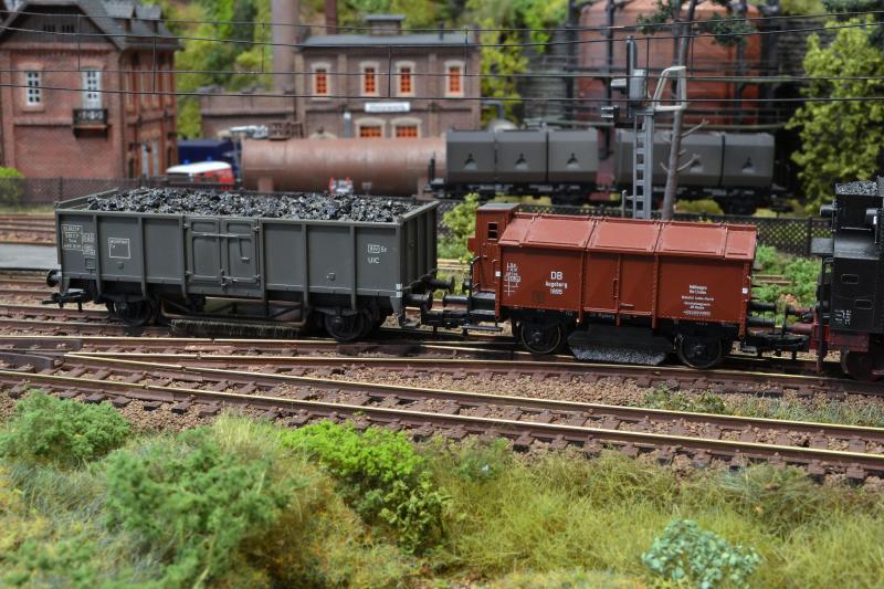

Ja, constant een railpoetswagen laten meelopen scheelt enorm. Ik neem het me ook steeds voor, maar het komt er niet altijd van. Dom, natuurlijk. Nu de boel schoon is, heb ik me voorgenomen dat consequenter te doen of heel regelmatig de railpoetstrein laten rijden. Die ziet er bij mij zo uit:
Het wagentje rechts is een railpoetswagen van Trix. Daar zitten vrij stevige en behoorlijk dikke viltjes onder. Het andere wagentje is van Fleischmann. Daar zit een borstelmatje (van paardenhaar) onder. Het kan er ook onderuit. Het is eigen makelij van modelspoorwinkel 't Winkeltje in Dordrecht. Die winkelier levert dat helaas niet meer.
