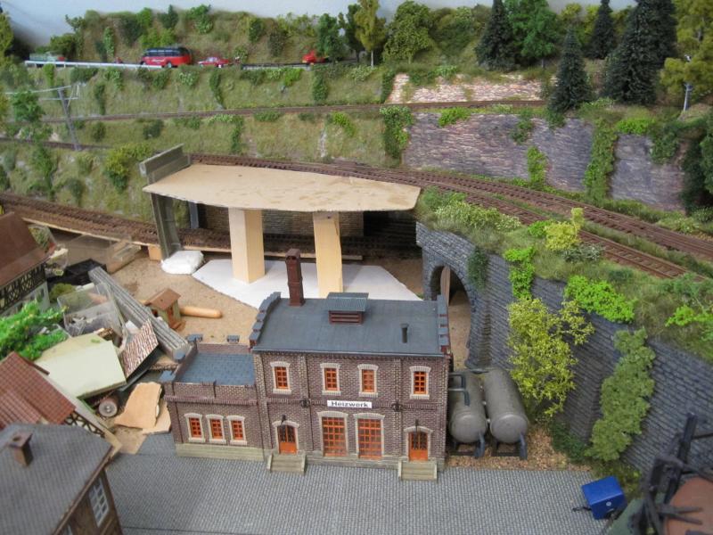

Vandaag een poosje aan het knutselen geweest aan het terrein van de stadsgasfabriek en het spoortracé dat er boven achterlangs loopt:
Laatst bewerkt op: 06 November 2014, 18:00:01 door guest7823

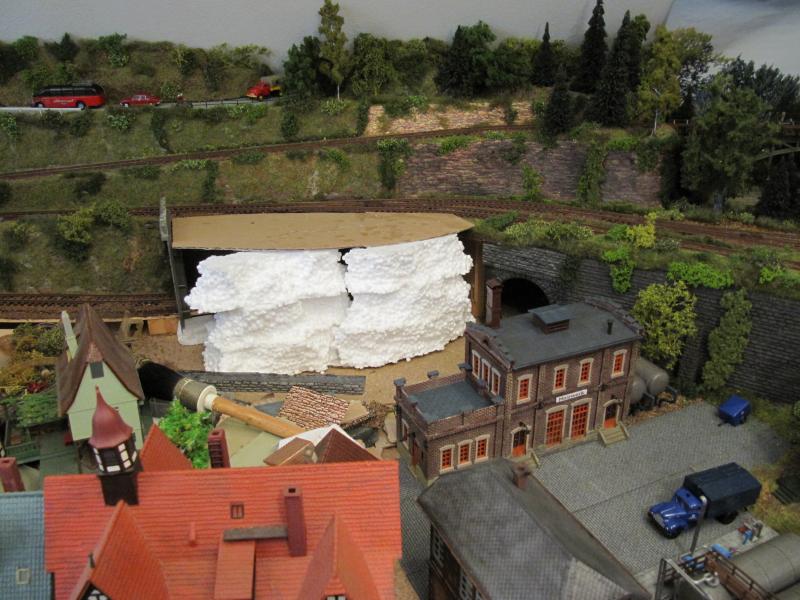

Aan het knutselen aan het deel van de baan dat achter de stadsgasfabriek ligt. Ben er nog niet helemaal uit hoe het er daar uit moet gaan zien, dus eerst maar eens met wat hout, piepschuim en karton aan het schutteren:
Laatst bewerkt op: 06 November 2014, 18:00:10 door guest7823

Afijn, eerst eens wat piepschuim ertegenaan gegooid op die bouwplek:
Laatst bewerkt op: 06 November 2014, 18:00:20 door guest7823
