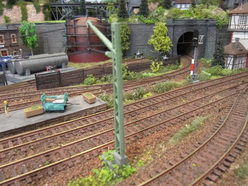

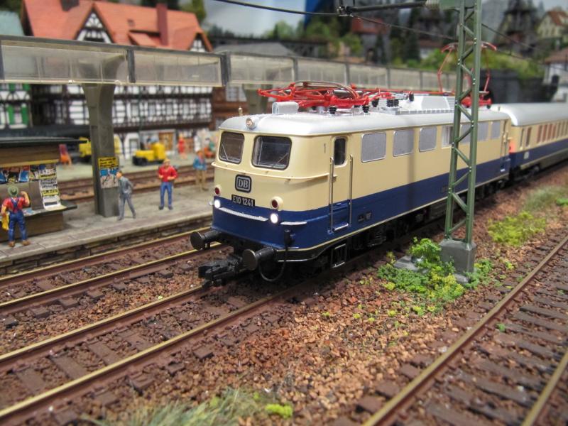

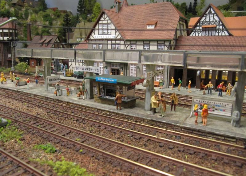

Vanmiddag het plan opgevat provisorisch wat bovenleiding aan te brengen. Eerst maar eens naar het station gereden om te kijken hoe daar de bovenleiding eruit ziet. Die draden zijn vrijwel zwart. Dat komt me goed uit, want van opvallende bovenleiding hou ik helemaal niet.
Dus: masten uit mijn voorraad geplaatst, draden aangebracht van 0,8 mm (Vollmer; had ik nog) en van 0,4 mm (Sommerfeldt), die zwart geverfd en de masten groenig geverfd. De hele boel is nog niet gesoldeerd, omdat dit een voorlopig opstelling is.
Dit is het resultaat. Bij het derde plaatje is het motto: zoek de draad aan de rechter zijde van de mast. Daar heb ik Sommerfeldtdraad van 0,4 mm gebruikt.

Ah, daar komt de bovenleiding. 0.4-draad ziet erg het mooist uit, maar het zal wel erg kwetsbaar zijn.
Je zou het voorste spoor in het station 'waslijnvrij' kunnen houden. Dat geeft afwisseling.

en lift de 0,4 draad niet omhoog als de panto erop drukt?
verder ziet het er erg goed uit

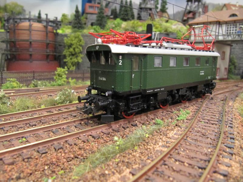

De 0.4-draad lift ietsje omhoog, maar dat mag geen naam hebben. Bij de andere draad is er geen enkel probleem. Kwetsbaar is de boel wel, vooral nu de draad bijna niet zichtbaar is: ik heb hem al twee keer in m'n handen gehad bij een klusje aan de baan erachter. Bij het verder bouwen haal ik hem waarschijnlijk tijdelijk weg. Zolang er niet gesoldeerd is, kan dat eenvoudig.
En dan hier de loc die ik vandaag heb opgehaald, de Altbauloc E 44.5 van Liliput. Moet er nog wel even een decoder in prikken. Klusje voor morgen.

Mooie lok Ruud!!!
Die rode panto's steken wel lekker af bij de groene lok.

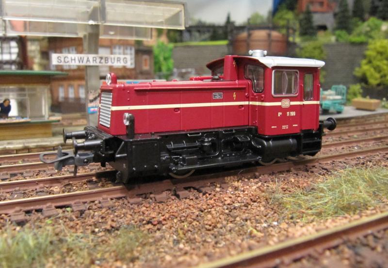

Toen heb ik ook nog maar besloten de economie te stimuleren door de aanschaf van een Köf uit de jaren zestig, ook al voor een aangename prijs. Heruitgave van een al bestaand Roco-model:
Zal me benieuwen of zich hier met niet al te veel gedoe een decoder in laat frunniken.

Overigens zie ik dat m'n plaatje van de Köf heel groot is geplaatst. Geen idee hoe dat komt. Wel leuk.

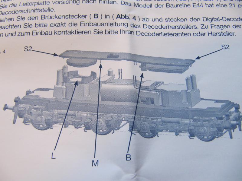

Vandaag de decoder in de E 44.5 van Liliput geprikt. Dat blijkt een precisiewerkje te zijn, omdat hij aan de onderkant van de printplaat moet worden bevestigd. Voor de duidelijkheid een foto uit de handleiding van de loc:
Op plek B moet de decoder dus, een 21-polige.
Eerst moet je de werkelijk minuscule schroefjes S2 losdraaien en dan - staat in de handleiding - moet je de printplaat 'voorzichtig naar achter kiepen'. Nou, vergeet dat maar. Tussen frame en printplaat zit natuurlijk allerlei bedrading (niet op het handleidingbeeld te zien) en die bedrading is stug én heel kort. Hierdoor kun je de printplaat slechts iets optillen, ik schat 1 cm.
Probeer dan de brugstekker er maar eens af te krijgen en de decoder er op. Goed, het gaat, maar behoorlijk lastig. Men neme een satéprikker en wrikt daarmee heel voorzichtig de brugstekker er af. Om en om aan beide zijden, anders krijg je scheve pennetjes en dan ben je verder van huis. Erop zetten idem: voorzichtig tussen frame en printplaat de decoder schuiven en heel zachtjes op de pennetjes duwen, met behulp van die prikker.
Overigens is het ook oppassen geblazen met hoe je de decoder er in zet. Het vervelende van 21-polige decoders is namelijk dat je ze kunt insteken met de stekker naar boven én met de stekker naar beneden, volgens de ESU-handleiding op pag. 11.
Het is zaak heel goed te kijken hoe de brugstekker er op zit en de decoder op exact dezelfde manier er in zetten.
Bij deze operatie is het ook van belang de treden onder de cabine in de gaten te houden. Die laten heel snel los. Ik had er al eentje af liggen. Gelukkig kun je ze er wel weer opsteken.
Afijn, de boel zit erop en de loc rijdt. Gelukkig stil en soepel. Bij het achteruitrijden hoor je iets van geluid; het vooruitrijden is volstrekt stil.
