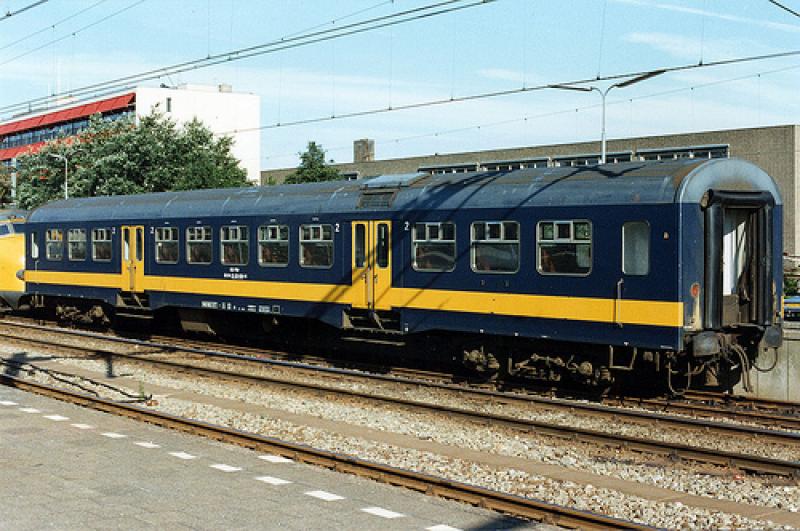

Nietus, anders waren de daken op de kopwanden van dit rijtuig wel blauw geweest.
Jeroen Water
  • Berichten: 5486
  • NS tijdperk IV (1973/1974)
Re:LSM NS Plan W
« Reactie #108 Gepost op: 26 April 2010, 11:39:10 »
Was dat dan ook alleen bij de rijtuigen na hun revisie (dus toen ze tweedelige schuiframen en brede gele deuren kregen? Of hadden de Beneluxrijtuigen vanaf 74 al en gehele blauwe kopwand? Ik kan het op de foto's helaas niet goed zien.

« Reactie #109 Gepost op: 26 April 2010, 11:53:56 »
Dit plaatje geeft wel veel duidelijkheid over de versie Plan W's toen ze nog smalle gele deuren hadden. Hier was de kopwand bij het dak dus wel grijs. Kennelijk bij de revisie veranderd.
Bron: CLKX fotostream op Flickr.
