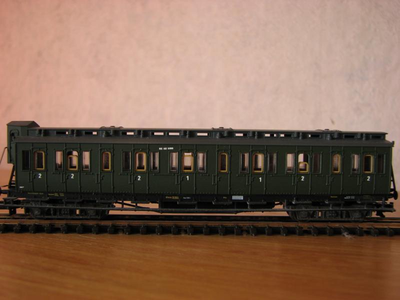

Benelux-ers,
Ik heb een paar vragen over de ouden houten rijtuigen NS B6101-6103 en AB6009-6012. Dat zijn volgens mij rijtuigen met zo'n lichtkap op het dak en volgens mij allemaal met remmershuisjes (dat laatste weet ik overigens niet helemaal zeker)
Ik heb van TDS een klein setje in n-spoor: de B6101 en de AB6009, samen met een post en een bagagerijjtuig.
Die stam wil ik wat uitbreiden met 2 of 3 wagens, maar de TDS rijtuigen kom je nergens meer tegen. Dan blijft alleen zelf ombouwen over.
Volgens mij zijn ze gebaseerd op fleischmann wagens die nog steeds verkrijgbaar zijn.
Als dat zo is, zou ik kunnen volstaan met verwijderen van alle rokers- en niet rokers aanduidingen en de oude DB nummers op de zijkant. Kan dat met terpentine, wattenstaafje en heeel veel geduld? of zijn daar zwaardere middelen voor nodig.
Als ze dan kaal zijn heb ik de nieuwe nummers nodig. Weet iemand waar ik die (in het wit gedrukte) afwrijfletter vandaan zou kunnen halen?
Vragen dus:
Moet ik bij uitbreiding allemaal rijtuigen met remmershuisje gebruiken of waren er ook zonder?
Is de voorgestelde werkwijze juist of toch net te simpel?
Waar haal ik afwrijfletters in het wit (spoor N dus) vandaan die ik kan gebruiken.
Ik ben benieuwd naar jullie reacties!

G. Brink
  • Berichten: 64
Re: NS houten rijtuigen B6101-6103/AB6009-6012
« Reactie #2 Gepost op: 21 December 2008, 15:19:25 »
Ronald,
Ik ga er inderdaad van uit dat het 'ex pruisen' zijn.
Ik kom op het idee van alleen omnummeren, omdat de onderkant nog duits is ('heimatbahnhof').
Foto van het rijtuig zoals ik die heb (is wat onderbelicht, maar geeft op zich het rijtuig wel goed weer)
Voor de wrijfletters ga ik maar eens op zoek bij degenen die je noemt.
Bedankt!
Mvg
Garmt

Garmt,
TDS en het latere RS Models hebben van beide de gehele serie als nummer varianten uitgebracht, dus de  B 6101 t/m 6103 (cat.nr. 2104-1 t/m -3), alsmede de AB 6009 t/m  6012 (cat.nr 2103-1 t/m -4).
Het waren inderdaad overgespoten Flmnn-modellen.
Voor wat betreft het remmershuisje; Deze werden in 1928 afgenomen.
De "B's" ontstonden overigens uit ombouw in 1934 van de "AB's". Dus de "AB's" en "B's" in één trein kan niet. De serie kwamen in 1900 bij de SS in dienst als serie AB 751-754. De AB 6012 is in 1933 verongelukt. Er zijn dus maar 3 exemplaren omgebouwd tot "B's". Fabrikant was Van de Zypen. (gegevens komen van TDS / RS Models).
Mvrgr Cor, die de grote vergeler maar niks vind. N(s) in II & III- kwarts country style
