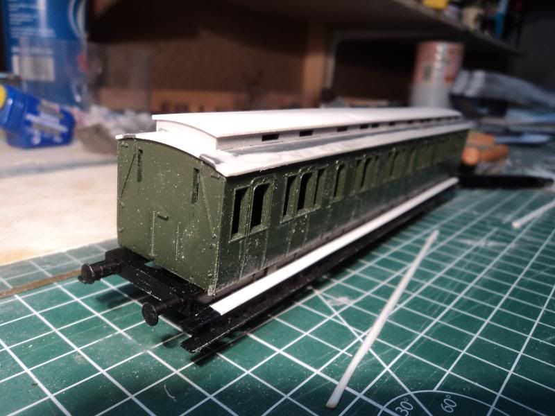

Even wat plaatjes van de ruwbouw:
De nieuwe dakvorm zit er al aardig in, van dat stripje worden als de vorm er goed in zit de beluchtingskappen voor aan de zijkant van de opbouw gesneden.
Verzet toiletraam.
Ruw proefstukje voor één van de drie aan te passen dubbele toiletramen.
« Laatst bewerkt op: 20 January 2014, 23:36:11 door prutser »

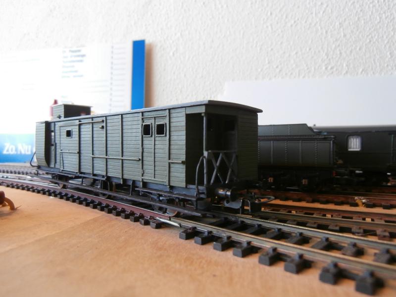

Ik zit nu even met een dingetje; de waterbakken op het dak.
Volgens tekening van het origineel zaten de drie waterbakken onder het dak maar die dingen zijn denk ik eens vervangen door grotere exemplaren die boven het dak uit staken:
Fotodetail uit De Erfenis.
Fotodetail uit Railhobby 11-1983
Het zijn kleine stukjes van de foto's dus hopelijk is dit toegestaan anders kan ik de vraag niet stellen.
Ten eerste de vorm; Ik had ze eerst recht.
Maar rechte waterbakken kom ik bijna nergens tegen, meestal hebben ze de vorm van het dak.
En dan is er een bultje te zien ergens boven de waterbakken, dit zijn niet de gaslampkapjes, ze lijken wat groter en iets hoger en zelfs op de eerste foto zijn deze drie nog net te zien terwijl je de gaslichtkappen niet meer ziet.
Zijn dat de afsluitdoppen of zoiets?
Ik vermoed dat ze er zo hebben uit gezien, hier heb ik er een op zijn kop met het staafje er nog aan op een waterbak gezet en misschien is deze zelfs nog te smal.
En soms lijkt het net of er hoge brede pijpen vlak vóór de waterbakken staan in plaats van er midden op, maar dat vind ik dan weer erg vreemd.
Is dit allemaal logisch?
Apart is trouwens ook dat hetzelfde type rijtuig op de beide foto's een andere goot boven de deuren hebben.
Stephan.

Bij de 2e foto loopt het dak van de lichtkap ook rond naar beneden zoals bij een Hecht rijtuig.
Ik denk dan ook dat het een verkeerde foto is.
Verder goed bezig (y)

De ronde doppen op de waterbakken zijn vuldoppen geweest. je komt ze tegen als afneembare doppen en schanierbare constructies. Zeker tot 1930 waren de meest tanks voorzien van doppen zodat deze ook bij de waterkranen gevuld konden worden. waarschijnlijk omdat de watervulpunten aan de stelbalk nog niet standaard waren (in het buitenland?)
Groeten Arjen

@Roadster, of de bladzijde is gedeeltelijk omgevouwen tijdens het scannen, dan krijg je een vertekening van de foto.
groet Gert

« Reactie #25 Gepost op: 11 March 2014, 08:57:29 »
Ik denk dat de vertekening komt omdat ik een foto van de foto genomen heb, dat scheelt plak en knipwerk op de computer, en het toestel iets scheef heb gehouden omdat er anders een glimvlek te zien was.
De ramen om de bovenste foto lijken nu ook heel smal.
Stephan.

Zo en dus maar toch en kijk:
Ik twijfel nog of ik wat verticale strips op de wand aanbreng maar laat ze waarschijnlijk achterwege, let ook op de kleurpotlootgastanks.
Nou in de primer, evt. nog wat schuren en plamuren en schuren, dan in de lak en die is van kleinspoor dus duurt ook nog effe.
De horizontale grepen laat ik zitten en worden meegespoten in de kleur groen, de deurgrepen gaan er weer af en worden na het groenspuiten weer gemonteerd en in de blanke lak meegespoten.
De gaslampschoorstenen zitten nog los, weet nog niet of ik als ik die allemaal vastlijm er goed met de spuit omheen kan, speciaal die naast de lichtkap.
Stephan.
