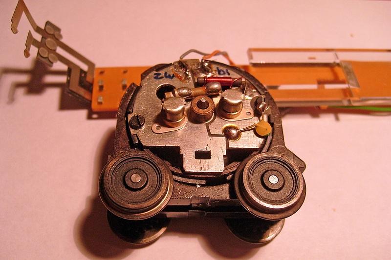

Foto van de motor uit mijn sprinter, hier wordt geen stroom afgenomen (Kan zijn dat ik die zelf weggehaald heb ivm ombouw naar digitaal).

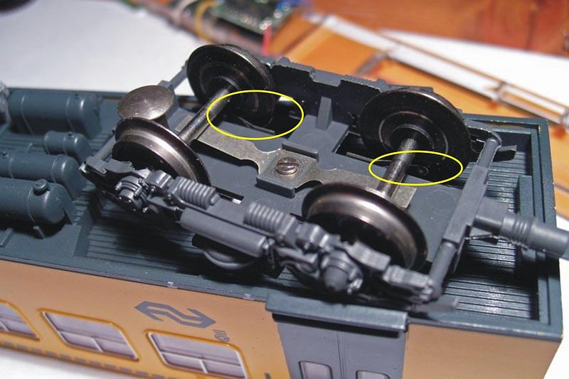

Foto van het loopdraaistel, hier wordt zowel de + (gele cirkels) als de - (via de as en de linkerwielen) afgenomen:
De + loopt door de zwarte draad, de massa door het u-vormige metalen blokje. Als de printplaat hier niet aan vastgeschroefd zit zal de sprinter dus ook niet rijden!
Hoop dat je hier wat aan hebt. Ik heb even niet naar de andere bak gekeken, de motorwagen moet ook kunnen rijden zonder de andere bak.

De motorbak van een sprinter kan analoog prima alleen rijden.
Zoals ik al eerder zei: controleer de contactveer die op het midden van de assen (bij het achterste draaistel dus) drukt eens: bij mij geven die zo nu en dan problemen, en omdat de motorbak dan nog aan slechts 1 kant stroom afneemt rijdt de boel niet.
Ik heb zelf meegemaakt dat het draadje dat aan dat draaistel vast hoort te zitten was losgeraakt. Kijk daar ook eens naar.

Bovendien mis ik aan de motorplaat op de foto nog een contactstrip naar de wielen, die hoort daar wel op
