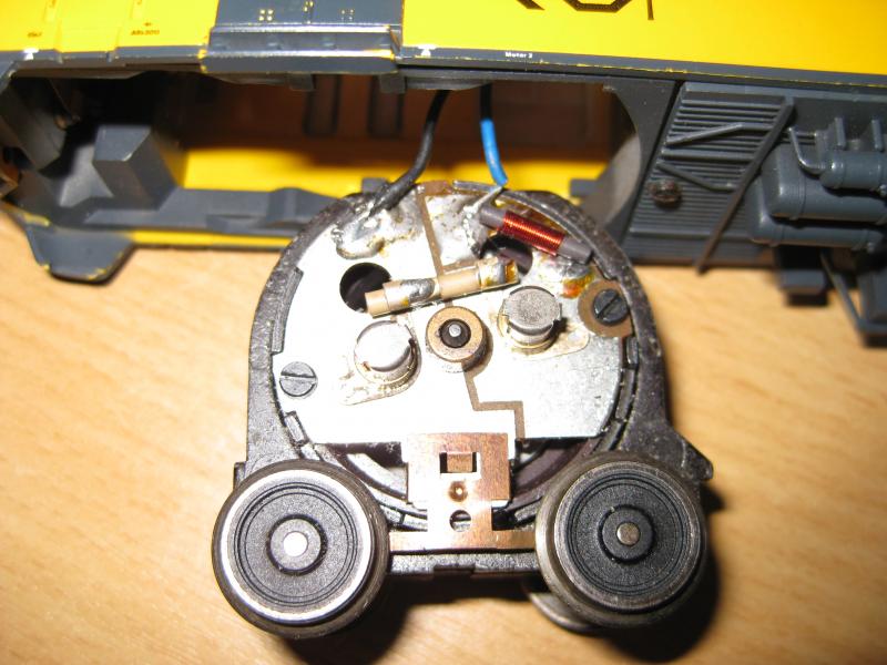

De motor van de sprinter doet het niet meer. Als je spanning op de draaden die aan de motor zitten doet dan loopt de motor. Maar zet je de trein op de rails dan maakt die kort sluiting.Wie kan mij helpen

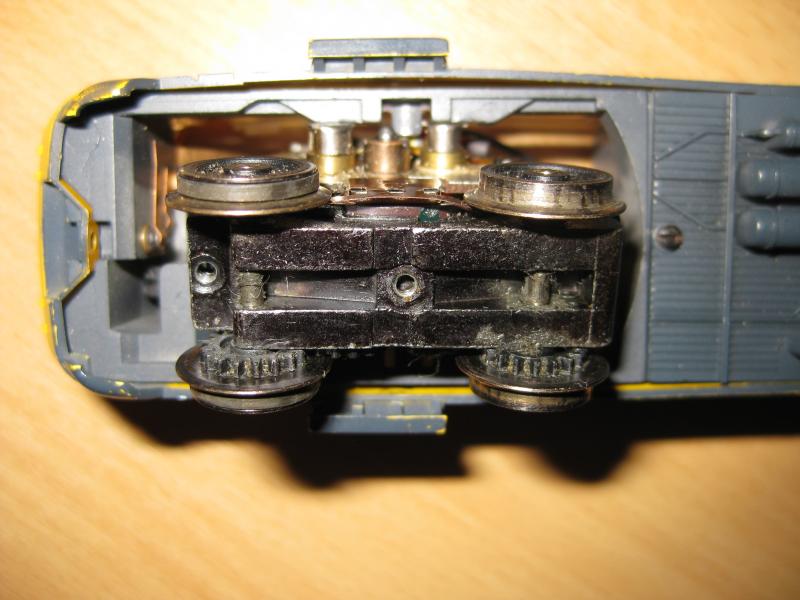

Verkeerd terug geplaatste assen? Of een verdraaid wielstel?

In geval van het laatste: controleer hoe de assen zijn geplaatst: zitten die goed, dan is waarschijnlijk het contact tussen het stripje dat op het midden van de as drukt en verbonden is met het schroefje in het midden, niet goed meer: ik heb hier zelf ook last van gehad, de boel schoonmaken en eventueel de contactdruk wat verhogen, en bij mij deed hij het toen weer.

Dat de motor kortsluiting maakt heb ik gemeten. Als er 10 volt op de rail staat en de trein word geplaatst dan meet ik niets meer.
Op de foto is de motor te zien er zat geen plaatje op de assen van de wielen moet dat.
De assen kun je niet om draaien want anders past het onderstel niet.
wie weet wat er aan de hand is

ook de assen van de loopdraaistellen nemen stroom af. Zijn die niet toevallig verkeerd om teruggeplaatst?

Als ik zo naar die blauwe draad op de motor bekijk, dan lijkt t er op dat de kern tegen t motor frame aan zit. Dat geeft ook kortsluiting.  Effe opnieuw vast solderen.
Als ik spanning op die twee draden zet dan doet de motor wel maar als ik de spanning op de wielen zet dat doet die niet.

Het loop draaistel kun je niet wissellen kan maar op 1 manier worden gemonteerd.
Maar de assen kunnen wel verkeerd om in t draaistel zitten.
Isolatoren aan de kant van de zij stroomafnemers.

Heb je het dak eraf, of de bovenleiding isolator wel in de goede stand?
Deze optie wordt vaak vergeten te checken.
Ik heb er een paar, dus ik ken het probleem.
Trouwens betreffende de wielen: Volgens mij zijn deze aan beide zijde geisoleerd.

Nee, de wielstellen van het loopdraaistel zijn éénzijdig geïsoleerd.

Er moet iets met de motor zijn want de trein heeft het wel gedaan maar nu niet meer. Heb de koolborstel gekontroleerd die waren nog goed. motor doet het ook als de spanning op de twee draden van de motor zet. Alleen als die op de rail staat doet die niet

Overgens zitten onder de 2 middelste draaistellen enkel geisoleerde assen, anders heeft de stroomafnemer in t midden niets te doen. Maar t komt ook wel regelmatig voor dat de stripjes die naar de front/sluitlichten gaan van t lampje liggen en dan maakt i ook kortsluiting. En die draadjes heb je al gekontroleerd als ze t motor frame niet raken???? En verder ook geel losse draden op de print????

Henk, de motor is goed die doet het als je er rechtstreeks spanning opzet.
Op de foto zie ik dat het dak van de sprinter eraf is.
Zonder dat dak doet de sprinter het echt niet.
Op het dak zit een schakelaar voor de onder of bovenleiding. Ook als deze verkeerd staat doet de sprinter het niet als het dak er wel op zit.
