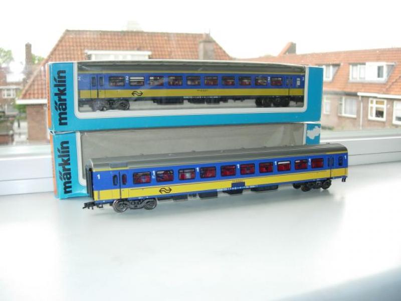

« Reactie #10 Gepost op: 05 December 2008, 11:11:09 »
Dit waren ze trouwens.
Helaas geen detailopname van het kortkoppelmechaniek bewaard.
Ik had een keurig vierkantje uit de bodem gesneden en het mechaniek op de bodem van het interieur gelijmd. Keurig hoor, maar inmiddels weet ik dat het ook goed gaat als je het mechaniek met goede lijm op de wat ribbelige bodem plakt.

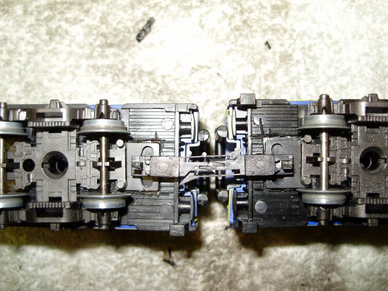

Hier mijn oplossing voor het kortkoppelen van de oud type Marklin wagons met de Symoba KK mechanieken.
Fotos spreken voor zich,,
Bedankt en dit draadje kan dicht,,

« Reactie #13 Gepost op: 25 December 2008, 23:17:03 »
Nog een foto,,

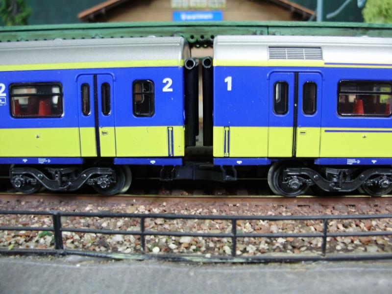

Ik heb zelf ICRm rijtuigen omgebouwd op basis van Lima ICR.
Maar om het beter te late functioneren als Trek/duwbedrijf met de ICRm BDs van Kleisnpoor heb ik alle 7 de rijtuigen voorzien van Symoba Kortkoppelingssetjes.
Inmiddels heeft deze trein al de nodige kilometers storingsvrij gereden geduwd en getrokken.
het enige wat ik er aan doe is elke 50 rij-uren schoonmaken en smeren, en verder niks. (is inmiddels al 3 keer gebeurt)
De loc moet elke 30 uur een onderhoudsbeurt, en na 180 uur krijgt de loc een complete revisie
Maar met de Symoba's passeert niks.
Zeer betrouwbaar dus.
