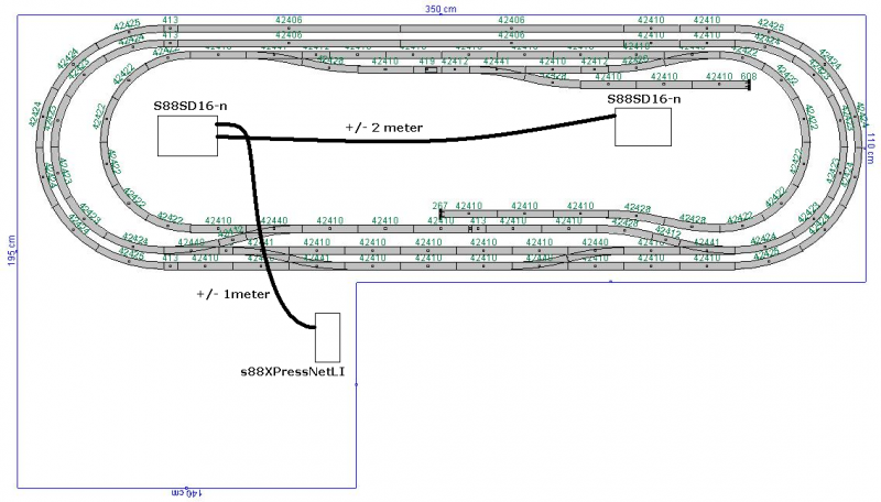

Bert even een plaatje opgezocht van een sporenplan van jouw, en daarbij de afmetingen van je ruimte.
Daarin heb ik wat onderdelen getekend met de geschatte afstanden. Waarbij ik me hardop afvraag wat het nut is van een 10 meter lange kabel.
Maar voor mij geen probleem hoor, stuur de kabel maar terug, dan knippen we hem in delen van 2 meter zodat je 5 kabels hebt van 2 meter.
Mvg
Wim.

Die baan is reeds opgedoekt, heb een testbaantje aangelegd.
Het gaat niet om nu, maar om het feit dat ik eerst precies wil weten wat wel en niet mogelijk is, zodat ik daar bij het ontwerp rekening mee kan houden.
Ben van plan om (als ik het computer gestuurd rijden enigzins) onder de knie heb, een nieuwe baan te maken die rond deze kamer gaat.
(Ik had al eerder met het maken van dit nieuwe frame bezig willen zijn, maar omdat het computer gestuurde rijden niet geheel vlekkeloos verloopt, zoals we beiden geconstateerd hebben, heb ik dit uitgesteld).
Ik weet niet of het nog slim is om te zeggen :-X, maar wat ik bedoelde was, dat de totale afstand, in het plaatje van het draadje dat jij met 1 meter hebt aangeduidt in combinatie met de max 2m die naar de rails loopt, dus totaal niet langer dan 10 meter mag zijn, om bedrijfszeker te rijden.
