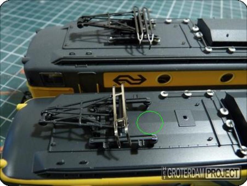

Geinspireerd door Chris zijn verhaal m.b.t. het achteruit plaatsen van de eenbeens pantograaf, heb ik 1 van de 2 in mijn bezitzijnde NS 1310 eens goed bekeken.
Nu zag ik dat achter de eenbeens pantograaf, dus in de richting waar Chris de pantograaf heeft verplaatst (Zie ook onderstaand plaatje dat ik geleend heb van www.hetgroterdamproject.nl), er bij bepaalde lichtinval je op ongeveer 0,5 cm vanaf het bevestigingspunt van de pantograaf de contouren kunt zien van en mogelijk door Rivarossi gepland gat, wat echter nooit gerealiseerd is (Zie groene cirkel).
Helaas heb ik geen foto gemaakt, vandaar het gebruik van Chris zijn foto. Op deze foto zijn de contouren niet te zien. Bij mijn model zag ik wel aan de ene zijde van de kap, echter niet bij de andere panto.

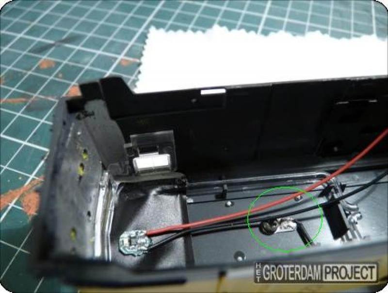

Dit maakte mij toch nieuwsgierig en daarom besloot ik dan ook om de kap te openen.
Binnenin de kap is duidelijk waarneembaar (Bij mijn model althans) dat op ongeveer 0,5 cm vanaf beide gaten van de bevestigingsschroef voor de panto, twee plaatsen waarneembaar zijn welke, weliswaar uitgeboord dienen te worden, maar waar je waarschijnlijk de huidige pantograven naar toe kunt verhuizen. Hierdoor komen de pantograven al meer in de richting te staan zoals deze volgens medeforum genoten hoort te zitten.
Door te boren op de locatie van de contouren, eerst doormiddel van een dun boortje om zo te borgen dat op de juiste plaats een gat geboord kan worden, kan dan de pantograaf opschuiven naar achter. Op onderstaande foto (bron www.hetgroterdamproject.nl), onder het lipje groen omcirkeld , was bij mijn lok de contouren te zien.

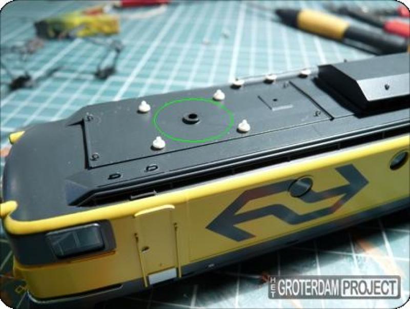

Volgens mij is het enige probleem wat je dan nog hebt is de opstaande rand van het huidige bevestigingspunt, zie foto wederom van www.hetgroterdamproject.nl bij groene cirkel.
Dit bevestigingspunt dient afgevijld te worden en kan dan weer bijgewerkt moeten worden met bijv. bijpassende grijze verf. Hier zal je, mijn inziens, uiteindelijk niks meer van zien aangezien de panto boven dit gat zal zitten.
Enige waar ik nu nog even geen oplossing voor heb is de opvulling tussen het dak en de onderkant van de panto op de nieuwe locatie. Misschien dat iemand hier raad mee weet? Zelf zat ik te denken aan een klein stukje messing/koper buis met de diameter van de bevestigingsschroef en deze later in de juiste kleur te spuiten.
Blijft natuurlijk het feit overeind staan waarom door de fabrikant en de importeur voor deze oplossing/locatie is gekozen.

Beste Maikel,
het verschuiven van de panto zal niet direct het probleem geven, eerder hoe de oude gaten weer te herstellen zonder dat dit direct zichtbaar is.
Hoe ga je de 4 gaten van de isolatoren (op foto wit) herstellen, immers de panto moet 5mm (0,5cm) in zijn geheel verschoven worden. Verder is de eenbeen panto niet juist, nu zijn hiervoor wel genoeg alternatieven te vinden bv: Sommerfeldt, Roco en of Lima.
Vergeten we even de bijkomende kosten van de nieuwe pantografen zal e.e.a. toch de nodige aandacht vragen.
Zelf had ik ook beide modellen besteld, het is nu de vraag of ik een correcte 1312 ga omnummeren en of de 1310 neem en de pantografen ga opschuiven. Bij beiden loop je risico en zoals vele met me eens zullen zijn, had dit zeker niet gehoeven.

makkelijk zat. Gaatjes vullen met evergreen-staf, omgeving afplakken, zaak glad afvijlen en schuren en het dakluik met de panto opnieuw spuiten. Het kleine beetje kleurverschil rommel je dan maar weg met weathering, dak van zo'n loc is toch heel goor.
Sorry, mijn model heb ik bekeken toen ik aan het wachten was op een bewerking van mijn computer. Het model heb ik dus niet geheel uit elkaar gehaald en nog niet supergoed bekeken. Van het model heb ik alleen de kap gehaald. Ik heb niet de pantograaf van het model gehaald. Wist niet dat de isolatoren in de kap vastgezet waren. Ik had zelf meer het idee dat deze tussen de kap en het frame van de strommafnemer ingeklemt zitten. Maar nu ik de foto van Chris beter bekijk zie ik inderdaad dat deze in de kap vastzitten.
Nu ik dit weet begin ik niet aan deze ombouw klus en laat ik het lekker zoals het is.
