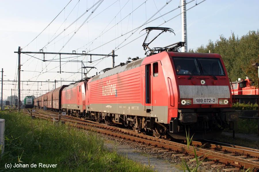

Ik was een tijdje geleden in de Amsterdam westhaven aan het fotograferen. Stond aan geladen kolentrein gereed voor vertrek maar de mcn had nog 3/4 uur de tijd. We raakten aan de praat de mcn met een paar hobby-isten. de mcn nodigde ons uit om op de bok van de 189 te kijken. Op verzoek demonstreerde hij hoeveel kracht er nodig is om de 4000 ton kolentrein aan het rollen te brengen. op het display van de 189 is de geleverde kracht af te lezen. Bij 10 kn ging het zaakje rollen.
Is idd 189 in dubbeltractie één 189 mag geen 4000 ton aan de haak hebben meende van 3200 ton

Een trein moet binnen een bepaalde tijd op 40 km/h zitten anders grijpt de ATB in. Eén 1600 red dat niet vandaar dat bij wegtrekken hulpdiesels nodig waren. (binnen hoeveel tijd weet ik niet)
De 4000 ton kolentrein bij vertrek uit Amsterdam westhaven
De trein hangt hier tegen rollen aan bij 10 KN twee volle blauwe blokjes kwam de trein echt in beweging.
Mvg, Johan
Mvg, Johan
Woow dan staat er een power op de koppelingen  :o er moet niets fout gaan ;D
Wel gaaf dat je dat eens uitgelegd hebt gekregen in het echie :)
