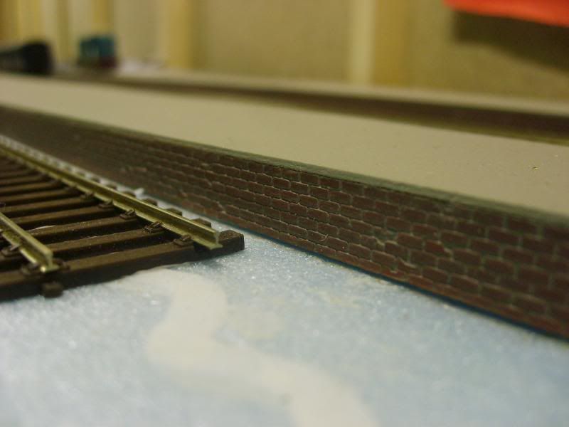

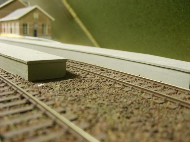

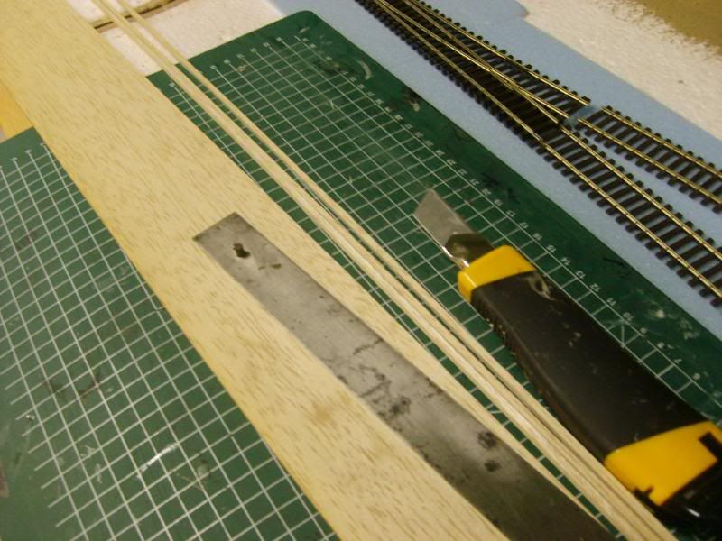

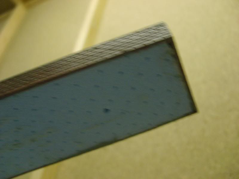

Zo, vandaag met station 3 bezig geweest en voor ik de sporen definitief leg wil ik eerst het perron af hebben.
En dan komt weer die toestand van de perronranden om de hoek kijken.
Ik zoek dan meestal tussen de troep om iets te vinden wat ik toch al heb en wat eenvoudig te gebruiken is.
Bij station 1 heb ik gewoon afvalkarton gebruikt om een soort van holle perronkoker van te maken.
Er moeten met een dunne zwarte pen nog wel de scheidingen tussen de betondelen op getekend worden.
Voor station 2 heb ik in de rommelbak muurplaten gevonden en deze in stroken gesneden.
En om gestapelde ondervloer geplakt.

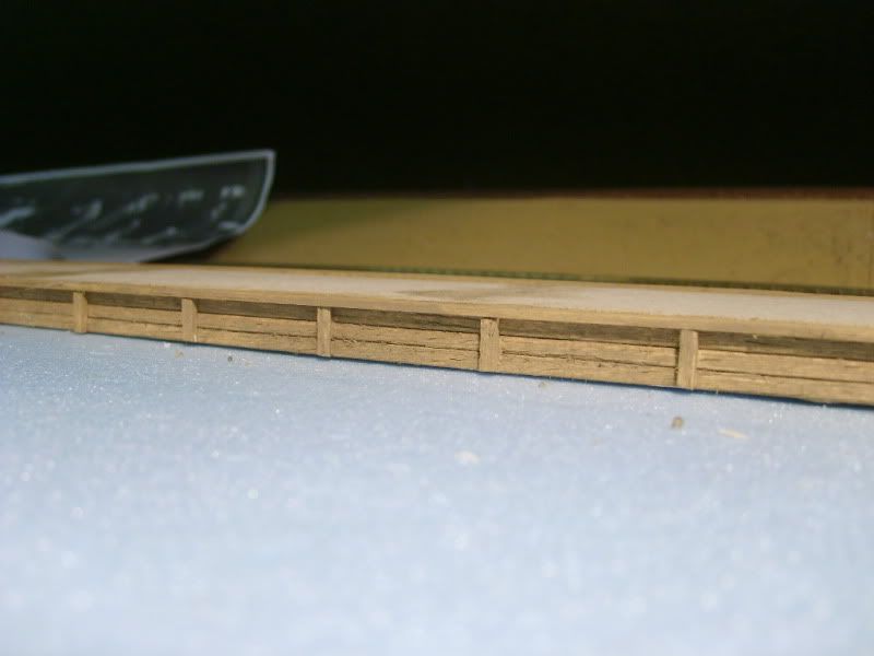

Voor station 3 zat ik hieraan te denken.
foto Utrechts Archief.
Ik heb in een hoek nog een stapeltje balsa van een vroeger modelvliegtuig liggen dus gaan we daarmee wat proberen.
Morgen ga ik ermee verder, groeten Stephan.

Houten perronranden, welke kleur hadden die doorgaans, het lijkt mij donkerbruin tot zwart te moeten zijn, werden die niet verduurzaamd met carboleum?
Stephan.

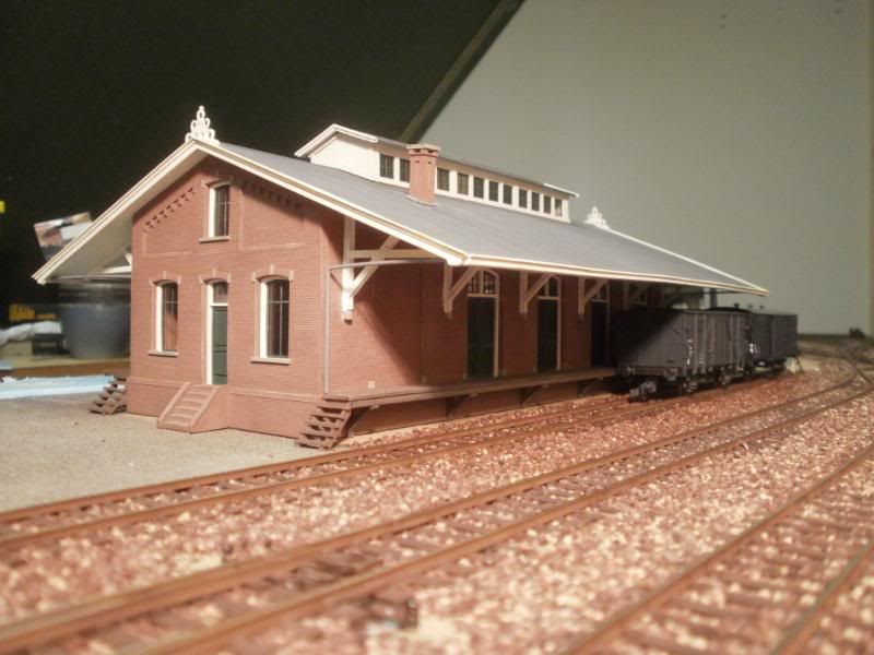

07 August 2011, 16:33:58 »
Inmiddels de Artitec goederenloods in elkaar gezet, deze staat tegenover station Harlingen.
Ook ik heb dus de lichtkap laten zitten ondanks dat dat in de jaren 50 een zeldzaamheid was, anders zit je tegen zo'n groot grijs vlak aan te kijken.
Het ballast is nog wat bont maar daar komt nog een waas bruin over.
Stephan.

Nederduitsemeester
Berichten: 3462
Re:De Langebaan.
Reactie #86 Gepost op:
07 August 2011, 17:19:15 »
Ziet er goed uit
, in zwart-wit zou het net echt lijken.
Groeten, Erwin

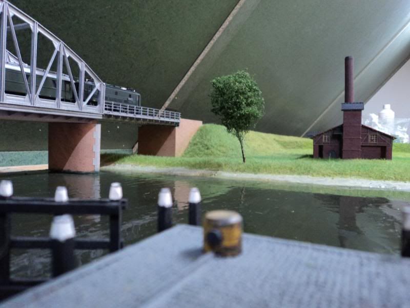

Héél soms ben ik op zolder te vinden en de laatste tijd met water bezig geweest, ook een eerste boompje is geplant.
Het zijn alvast 2 laagjes basisgras en daar moet nog van allerlei spul en groengerommel overheen, een achtergrond zal ook geen slecht idee zijn, maar dat schuif ik voorlopig nog op de lange baan.
Een bootje of iets dergelijks komt er niet in, daar lijkt de overmaatse sloot wat een rivier voor moet stellen nog kleiner van.
Stephan.
Laatst bewerkt op: 19 February 2012, 15:23:45 door prutser

Nee, bootje zou ik ook niet doen. Heb je foto even groot bekeken
en het ziet er gelikt uit. Die perronranden waren inderdaad met carboleum
in gesopt. Vroeger zelfs met koolteer. Das nog grotere troep om te verwerken.
vrgr Steef
