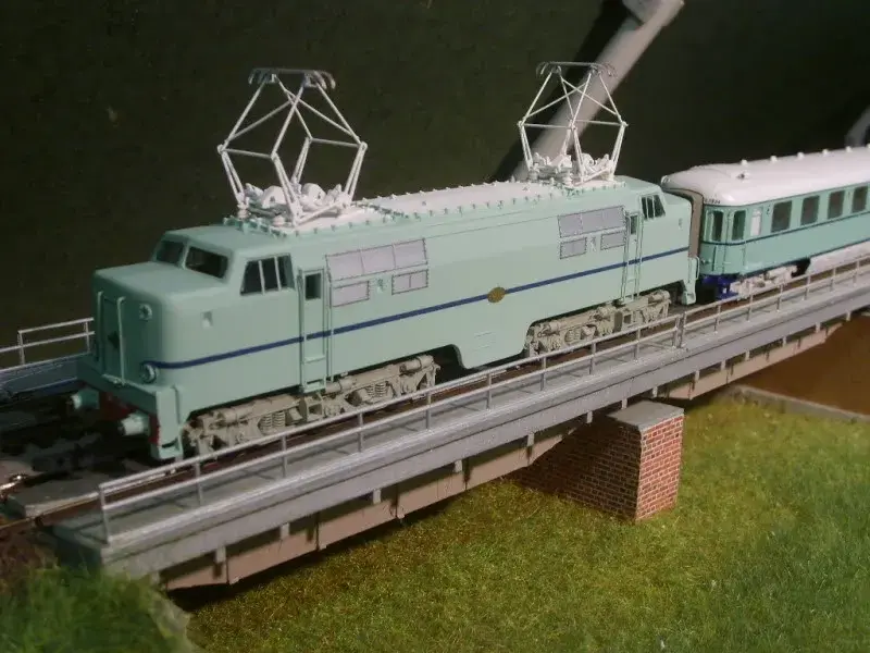

« Reactie #255 Gepost op: 26 January 2010, 16:32:37 »
Ziet er goed uit Bob!! (y) (y)
Alleen als ik 1 dingetje mag zggen, de 1255 is volgens mij een gewone blauwe ACTS 1200 :-\
Nou dat is schrikken, gelukkig doe ik wel wat "vooronderzoek"
deze pdf op www.acts-nl.com overtuigde mij voldoende  ;D
Het is toch een vrij bekende uitvoering geweest ?
Ik vind de 1255 in het zwart de mooiste uitvoering van de 1200 locomotieven van ACTS.
Vr. groeten,
Bob

Re: BNLS-Werkspoor - Lima 1200 verbeteren
« Reactie #260 Gepost op: 01 February 2010, 23:49:34 »
Erg mooi wat je niet kan doen met een model dat al 50 jaar mee gaat.
Lima 1220 is in zekere zin een legende te noemen vele van ons hebben de loc in bezit gehad al dan niet via de Hema. Vele hebben hem aangepast en verbeterd.
Vond ik deze foto van de echte 1220 in Amsterdam, als homage aan zijn kleine niet zo perfecte broer.
Van hier http://www.bahnwahn.de/interrail/
Groetjes Ben.

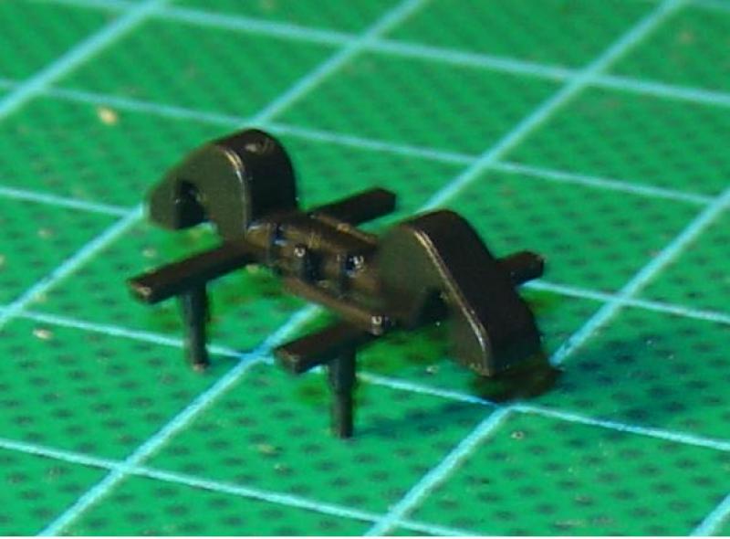

En nou is tie echt af, hefcilinders en turq. raamstijlen
[/url]
@Stephan: Heb je de hefcilinders met de 4 pootjes gewoon op het dak gelijmd of heb je 4 gaten geboord en hem daar in laten zakken tot aan de verdikking van de pootjes of zelfs tot aan de dwarsbalkjes die de hefcilinder dragen (zie hieronder) ?
« Reactie #262 Gepost op: 07 March 2010, 14:09:28 »
4 gaatjes geboord niet te groot zodat ze zonder lijmen klem zitten en tot aan de verdikking erin.
Even de onderkant van de pootjes beetje stiften en dan een afdruk maken op het dak voor de plaats van de gaatjes.
Groet Stephan.

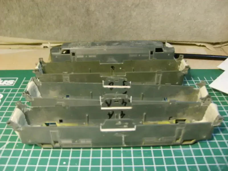

« Reactie #263 Gepost op: 26 June 2010, 23:19:18 »
Zo, ik ben weer van start gegaan.
En nu ik jullie toch aan de lijn heb, is er nog iemand die vergeten is zijn Lima 1200 kapje weg te gooien, ik zoek nog een hoektrapje en en trapje voor onder de deur.
Groet Stephan.

  • Berichten: 6836
  • Spaar ze allemaal.
« Reactie #266 Gepost op: 27 June 2010, 15:49:34 »
Eerst 3, maar toen ik in Houten er nog een zag liggen, met de verbeterde aandrijving, voor weinig zijn het er 4 geworden.
Het worden nog een turq. met de "echte" kleur, een bruine en ik denk 2 blauwen (wel met verschillende snorren).
Het zal niet van vandaag op morgen klaar zijn, ik doe het op mijn gemak.
Er zat tussen de kappen wel een rotexemplaar, het plastik daarvan is niet te snijden maar brokkelt en breekt gewoon voor het mesje aan :-\.
Marco je hebt pb.
Stephan.
