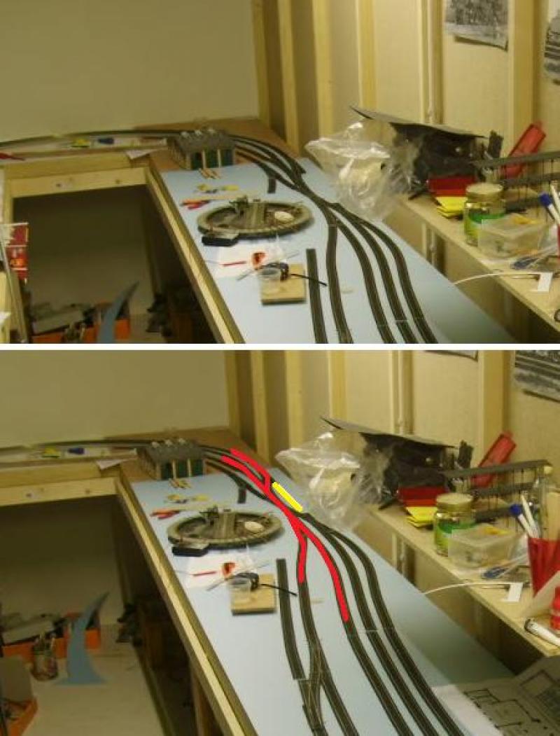

Citaat van: prutser op 19 January 2010, 14:17:40
@ Sjoerd, op plaatje 1 is het spoor niet af, daarom ontbreekt er een stukje in de wisselstraat.
Hoi Stephan,
Ik begrijp het dan nog steeds niet helemaal hoe je het bedoelt. Dit (bovenste plaatje) is hoe je het hebt liggen en volgens mij bedoel je de gele lijn (in het onderste plaatje) als het gedeelte dat nog niet af is. In dat geval hebben dus beide doorgaande perronsporen (rood) altijd dezelfde wissel nodig en krijg je het conflict wat ik bedoelde. Maar waarschijnlijk snap ik het niet helemaal
In ieder geval wijkt dit af van je vraag over 1 of 2 sporen. Helaas vind ik het moeilijk om daarover te oordelen, ik ken niet anders dan dubbele sporen op stations (is een beetje van voor mijn tijd). Ik hoop dat er nog anderen zijn die je kunnen helpen. Ik geef je in ieder geval gelijk over de eerste foto, als je de sfeer zo weet te creeren wordt het schitterend!

@ Sjoerd, je hebt gelijk met 1 wissel voor de 2 perronsporen, echter loopt de linker perronspoor hier dood en wordt gedeeld met het goederen gedeelte, de doorgaande sporen zijn het rechter eilandperronspoor en de middelste van de 3 sporen welke gebruikt word als inhaalspoor.

Nu snap ik em...
dank je wel voor de uitleg!

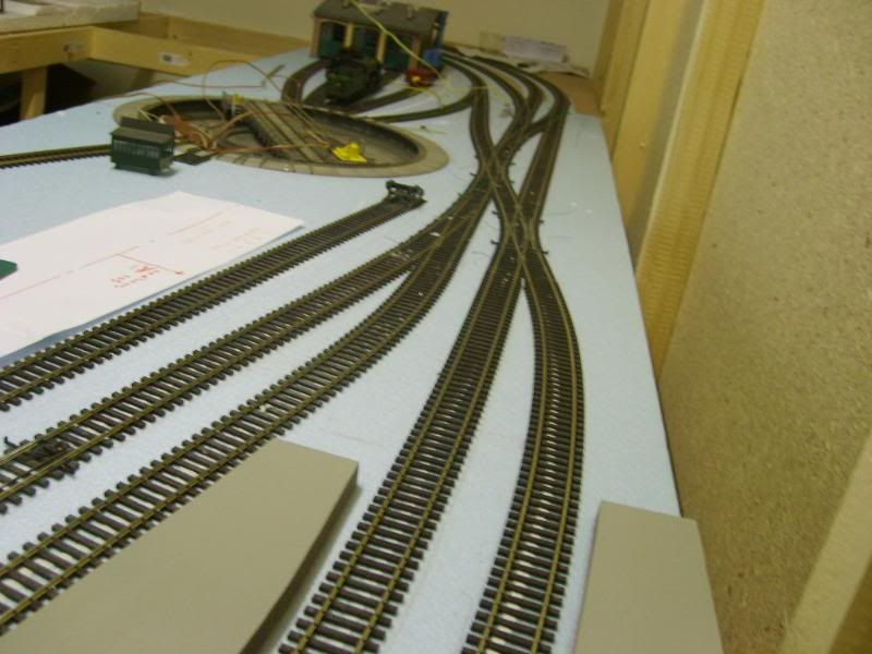

Hatsee, de perrons en sporen liggen, nu kan ik zo langzamerhand aan het stationsgebouw beginnen.
De perrons zijn gemaakt van die blauwe ondervloer, zijkanten beplakt met plastic steentjesplaat van Vollmer want daarvan had ik nog wat oude resten liggen, de bovenkant is van de kartonnen achterkant van schrijfblokken, geverfd met grijze grondverf zodat het een idee van tegels geeft.

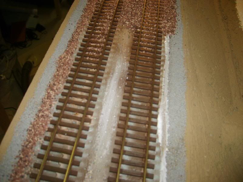

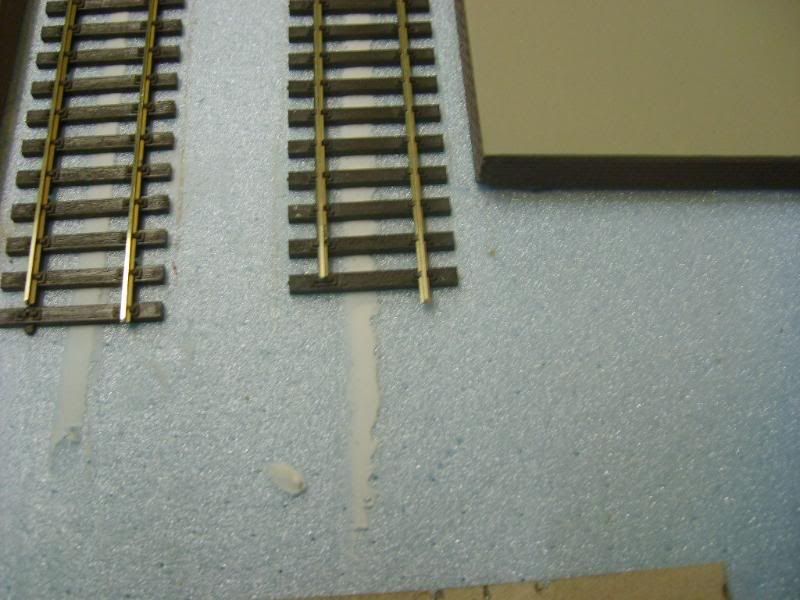

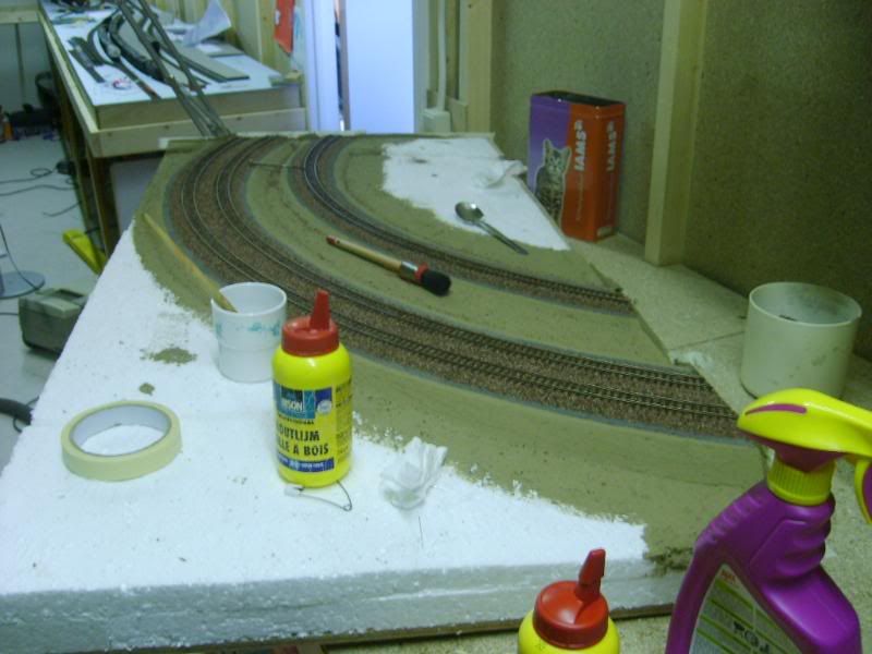

Al die meters spoor zijn dan wel leuk maar de'r moet ook grind omheen:
Eerst de rails gespoten, en het voordeel van de losse bakken is dat ik nu ook makkelijk overal bij kan.
Moeten de rails nog wel even door:

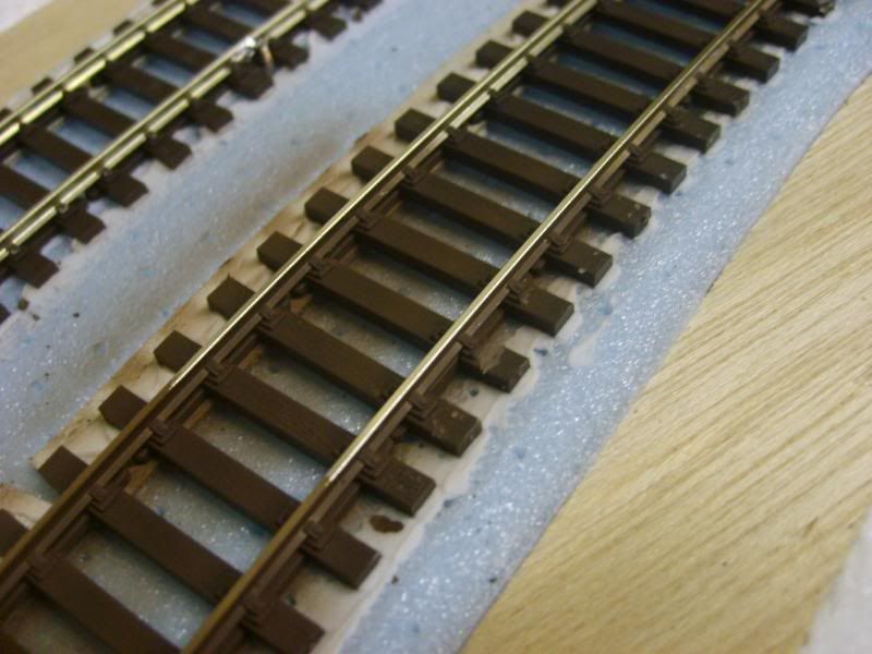

De rails zitten niet tijdelijk met schroefjes vast, dat vond ik zo'n gehannes, ik spuit een dun strookje acrilaatkit en daar leg ik mijn rails op, het is code 75 dus dus vrij slap en de kit houdt het ook in bogen direct goed vast en je hebt nog een minuut of 20 om het hier en daar wat te richten.
In bogen met verkanting leg ik ze in 2 rillen kit daar waar de rails op het kartonnentje aan de buitenkant ligt en aan de binnenkant.
Ik spuit er Revell lederbraun op dit is vrij donker dus het is niet erg dat de bielzen wat meegespoten worden, gaat de plasticglans er gelijk af.

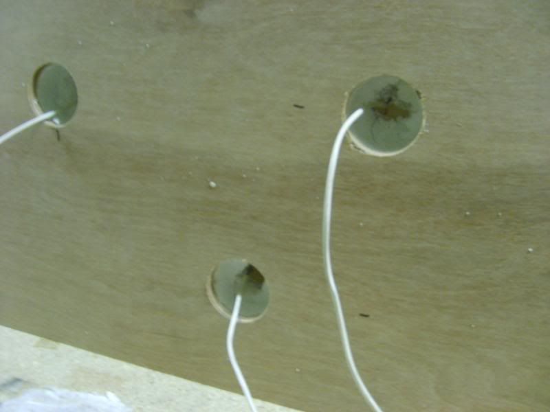

Hola, de rails in de bogen had ik nog niet van aansluitingen voorzien dus even op zijn kant gezet en 3 gaten onder de rails geboord.
Dan het grind:
Als allereerst een dun laagje houtlijm naast de sporen en hier het looppadgrind op strooien.
Als dat droog is opzuigen en de schuine kant met onverdunde houtlijm ingesmeerd.
Ik hoor de puristen huiveren
, Bush ongestampte muisjes, ik heb er wel een paar zakjes extra fijn door gemikt maar dat verdwijnt meestal naar de onderste lagen.
Het meeste werk gaat zitten in het netjes met een kwast verdelen van het grind, i.d.d. grind want dit moet riviergrind voorstellen en geen steenslag, het vernevelen met water met het drupje afwasmiddel en het indruppelen (bijna lege lijmpot bijgevuld met water en ook weer dat drupje afwasmiddel) met verdunde houtlijm gaat verbazend snel.
Na het drogen opzuigen in een nylonkous en weer terug in de pot.
Eh, tja.
Om het confettieeffect wat te verminderen nevel ik als laatste het spoor nog wat na met de airbrush zodat het er uteindelijk zo uit gaat zien.

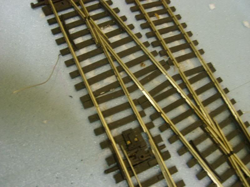

Met mijn wisselstraat ben ik trouwens wel tevreden, in het spoor naar het locdepot zit een bijzonder mooie kronkel en iedere avond voor het slapen gaan kijk ik er even naar
De wissel zijn bij de hartstukken zonder raillassen gelegd i.v.m. kortsluiting en zo, en worden apart voorzien van spanning, al dan niet d.m.v. de wisselspoelen.
Nou dat waren alvast 2 bakken op naar de volgenden.
Groet Stephan.
