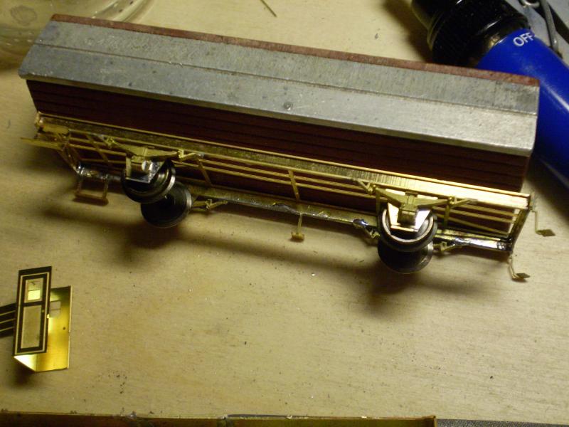

Na het buigen gaat het solderen beginnen:
De door Hassler (?) gewalste profielen worden aan de achterkant schoongemaakt met een glasvezelpotlood. Ook het chassis waar dit profiel op gesoldeerd moet worden wordt met het glasvezelpotlood schoongemaakt. Les nummer 1 van het solderen is het schoonmaken van de te solderen oppervlakken.
Daarna wordt het u-profiel op lengte gezaagd en gevijld en precies pas tussen de bufferbalken gemaakt. Dan klem je deze vast op het chassis. Ik gebruik hiervoor houten wasknijpers, die zijn omgekeerd: de houten delen worden omgekeerd weer met de veer verbonden, waardoor hele mooie vlakke klemmen ontstaan. Dit is een tip die ik ooit van Arnoud en Henk van 't Hollands Lokaalspoor kreeg.
Daarna laat je wat vloeimiddel - mijn favoriete middel is verdund fosforzuur van GM&S - tussen de naad lopen en je neemt een druppel soldeer aan je bout. Deze haal je vervolgens langs de naad en het profiel zit muurvast. Daarna soldeer je aan de binnenkant de omgebogen bufferbalk vast aan de binnenkant van de U-profielen.
Volgende stap is het solderen van de puntlagers in de asbalansen. Deze passen keurig erin. Je legt ze erin, brengt weer wat vloeimiddel aan en je houdt een vertinde bout ernaast. Nadrukkelijk hier niet erop, want dan zit geheid de punt van het puntlager vol met soldeer en dat krijg je er dan niet meer uit
Onderstaand zie je de gemonteerde lagers aan beide zijden:
De volgende stap is het monteren van de veerpakketten met de glijlagers. Dit zijn messing gietstukken, die je uit het frame zaagt en vervolgens pas maakt op het chassis. Je moet aan de binnenkant van het gietstuk het meegegoten putje uitboren om het geheel mooi te laten aansluiten op de asbalans. Het gat is nodig voor het puntlager. Je soldeert vervolgens het gietstuk vast aan de asbalans en aan het U-profiel. Dan even de assen erin passen en je hebt ineens een lopend chassis:
De rangeerderstreden zitten inmiddels ook aan de bufferbalk gesoldeerd. Ook dit zijn messing gietstukken.
Dan is de bovenbouw aan de beurt:
Eerst solderen we de kleine messing u-profielen met een gasbrandertje tussen de imitatie balken. De ingeetste sleuf is vrijwel net zo breed als het u-profiel, dus dat betekent schoonmaken met glasvezelpotlood, achterkant u-profiel insmeren met soldeerverf, stabiele steun vinden voor de messing bovenbouw, u-profiel erop positioneren en vastdrukken met een metalen pen en de soldeervlam erlangs halen en als je het tin ziet zit het vast. Nog even het glasvezelpotlood erlangs en het is weer mooi. Soldeerverf laat altijd een naar zwart residu achter.
Dan als alle profielen erop zitten, moeten de gegoten messing deuren er tussen worden gesoldeerd. Dat is even puzzelen met klemmetjes, totdat het op de goede plek zit, vloeimiddel ertegen en het zit. Bij mij zijn beide deuren weer een paar keer losgesoldeerd, alle onderdelen schoongemaakt en opnieuw voordat ik tevreden was:
Even de beide delen op elkaar passen en het lijkt al heel wat:
Nu komt het detailleren: verschillende handgrepen, het remmershuisje de beugels onder de buffers en de remblokken moeten er nog op en dan is het in principe klaar.
