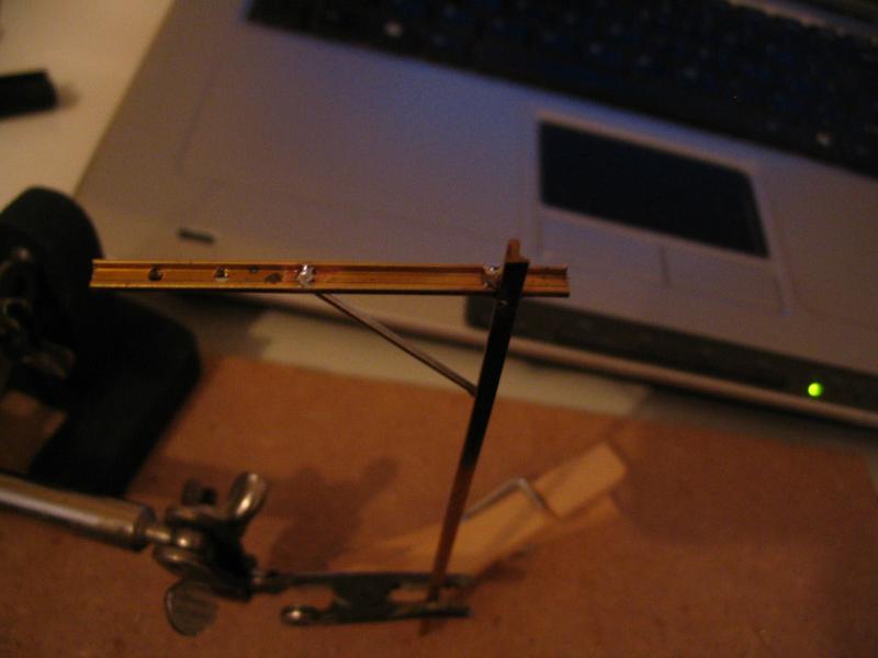

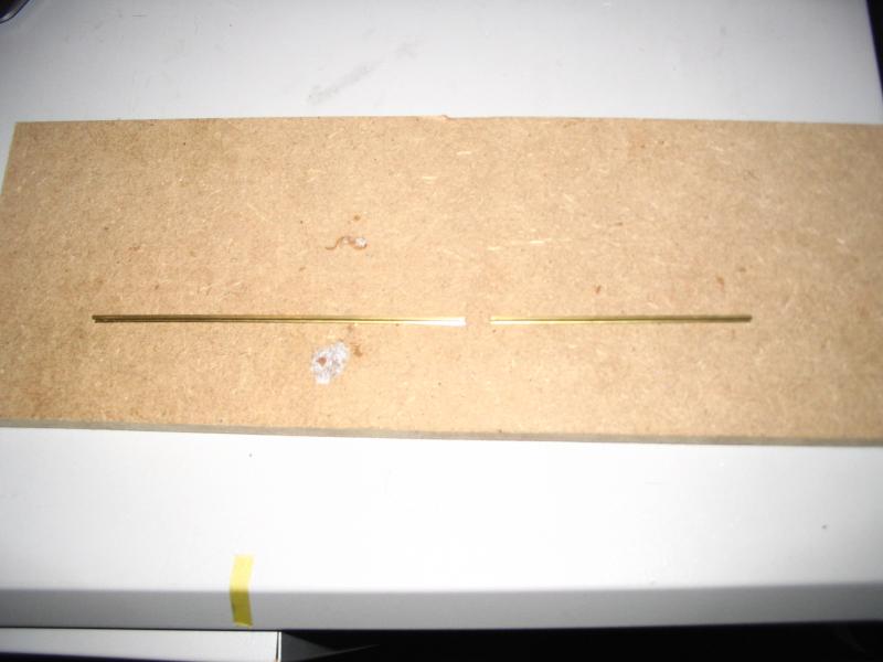

Start:
Let wel op, deze beschrijving is gebasseerd op rails waarbij de hart-op-hart afstand 6.1cm is. In mijn geval Piko A-rails.

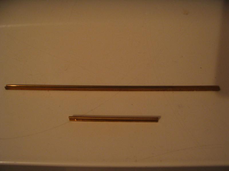

Zaag de messing (rail) staaf in 2 delen waarbij 1 deel precies  8 cm is. Dit wordt de dwarsbalk. De staande balk is de rest en is dus +- 12 cm en daarmee heb je dan nog  bijna 2 cm ‘vlees’ om hem ergens in te plaatsen.

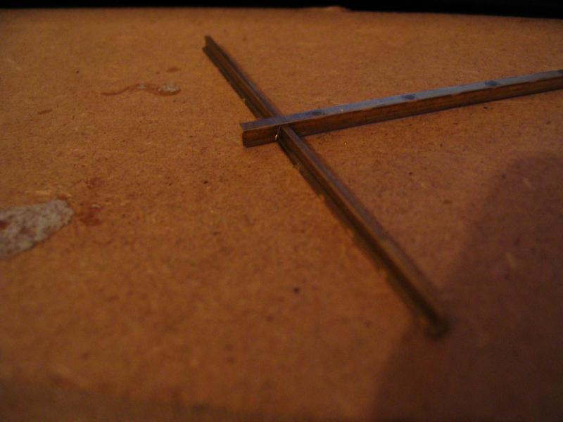

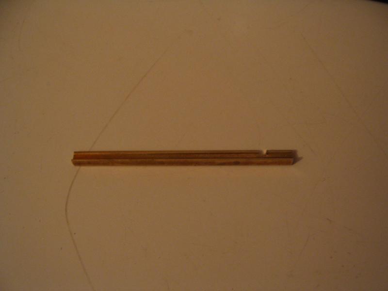

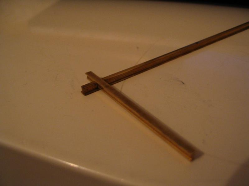

Maak nu in de dwarsbalk exact in het midden met het ijzervijltje een inkeping van iets minder als de helft van je staafdikte.
Maak nu in je staande balk op 5 mm van de top ook een inkeping van iets minder als de helft van je staafdikte.
Nu is het zaak de inkepingen iets verder in te vijlen om de balken mooi passend te maken. Dit doe je gewoon om en om. Dus 2 halen met de vijl in de dwarsbalk, 2 halen in de staande balk, passen en dit herhaal je tot ze goed aansluiten op elkaar. Ze sluiten goed aan als het bovenprofiel van de ene balk het onderprofiel van de ander raakt.

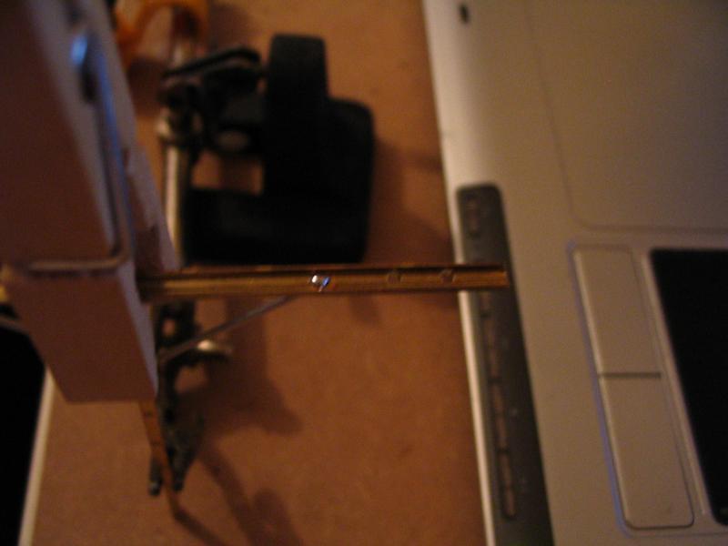

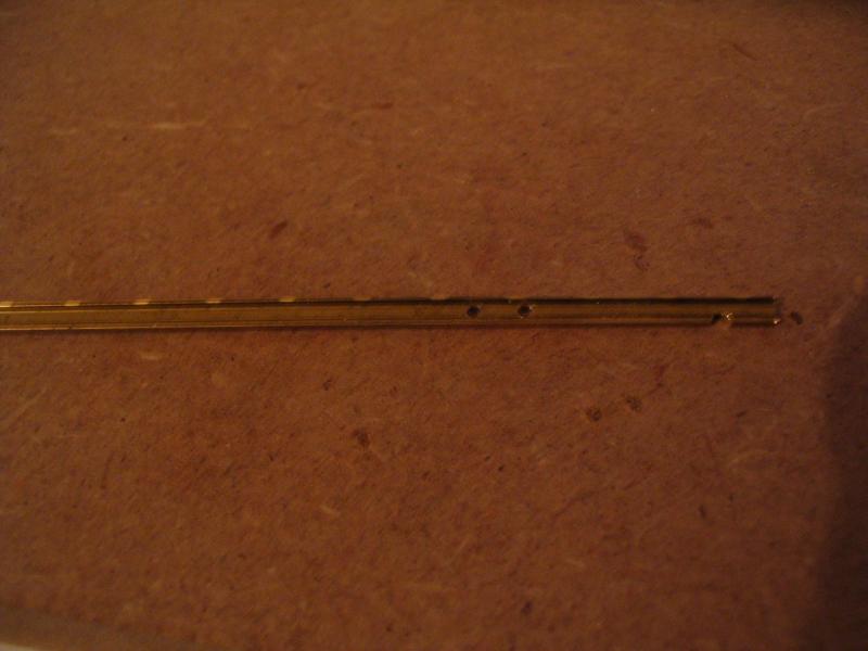

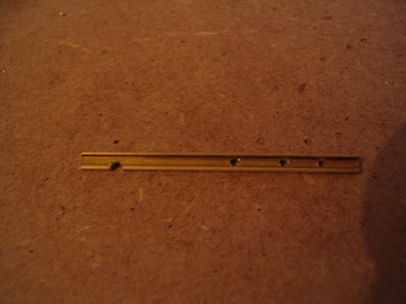

Nu gaan we met de boormachine aan de slag.
Eerst is de dwarsbalk aan de beurt:
Maak nu gemeten vanuit het midden op de volgende plekken een gaatje met de boormachine:
Zowel naar links als naar rechts vanuit het midden gemeten op:
2 cm
2,8 cm
3,4 cm
6 gaten totaal.
Nu nog 2 gaatjes in de staande balk. Vanaf de bovenkant gemeten boor je de staaf door op 2.5 cm en op 3 cm.

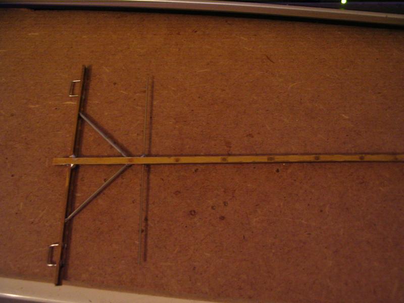

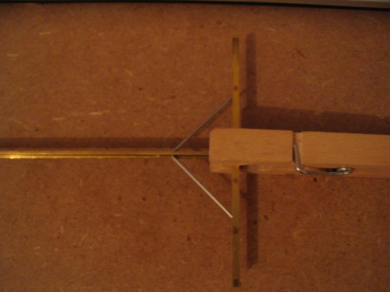

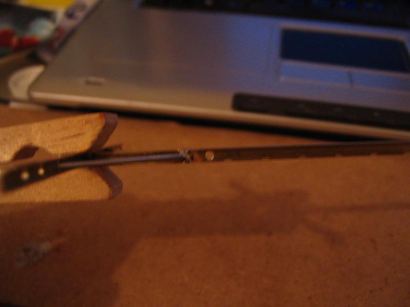

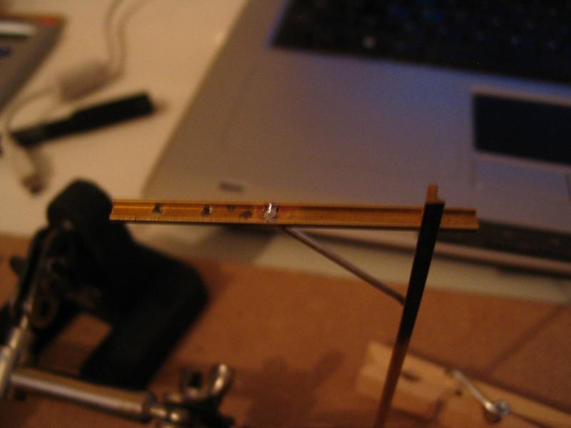

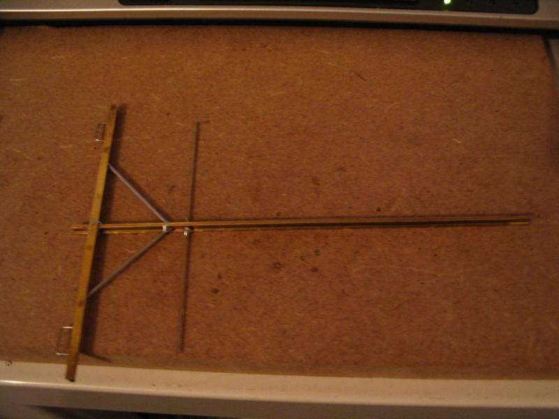

Nu alle gaatjes gemaakt zijn gaan we verder met het ineen zetten van het portaal. Warm de soldeerbout maar vast op ;D

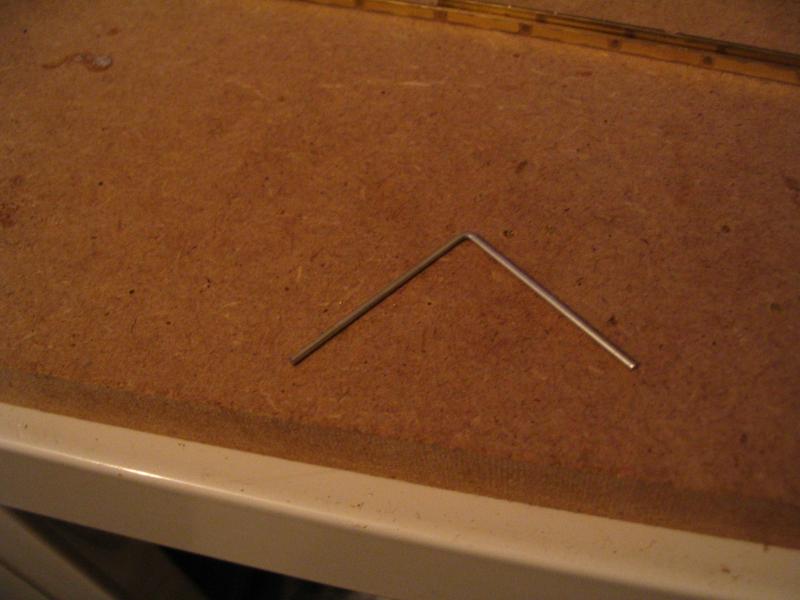

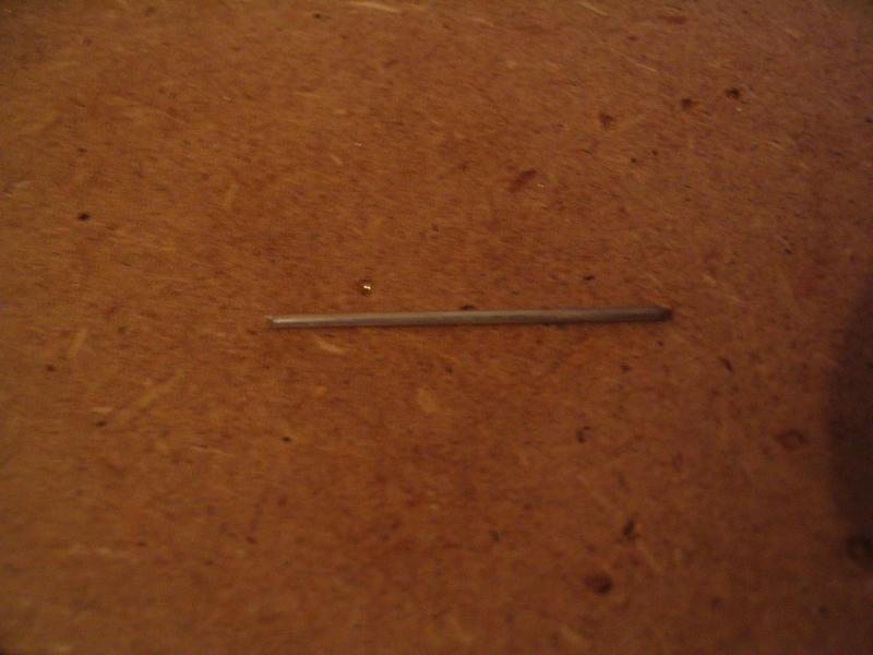

Neem 6 cm nikkelzilverdraad van 1mm dikte en buig die precies in het midden in een hoek van 90 graden. Zorg dat beide benen gelijk zijn, indien dit na buigen niet meer is, vijl dan de langste af tot ze even lang zijn, anders wordt het recht krijgen van de dwarsbalk onnodig lastig. 6 cm kan teveel zijn maar mocht je ergens niet helemaal goed zijn uitgekomen heb je genoeg ‘vlees’ om het te corrigeren.

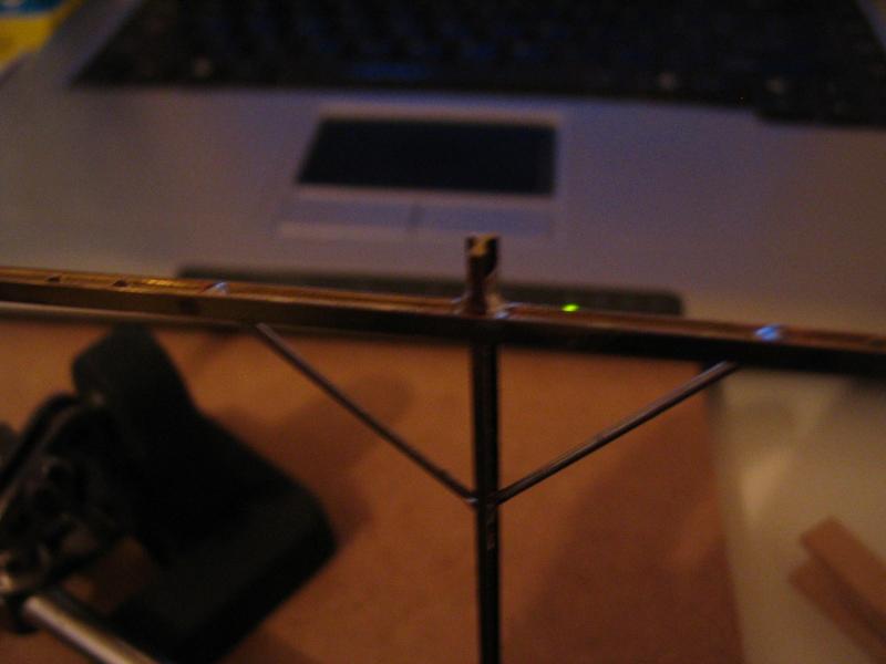

Nu plaatsen we de gebogen draad door het bovenste gat van de staande balk.

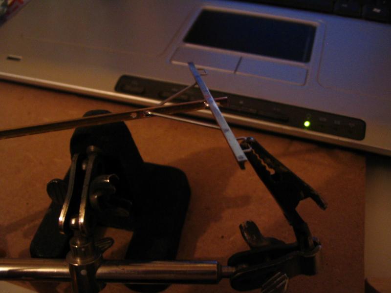

Vervolgens plaatsen we de dwarsbalk op de steunen en draaien hem op de staande balk. Het kan zijn dat het nog niet helemaal past, dan vijl je de steunen aan beide zijden evenveel af, meetlat er dus even naast ;D Hiervoor is dus het extra ‘vlees’.
Als je dit goed doet zal de knik van de steun exact in de staande staaf vallen.

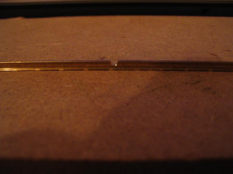

Nu solderen we eerst de steun in de staande balk vast aan beide kanten.
Nu vertinnen we de steunen op de dwarsbalk aan beide kanten.
Nu vertinnen we de kruising van de dwarsbalk en de staande balk. Zowel boven als onder.
Ik heb gelijk het teveel aan soldeer wat buiten de hoeken is gekomen en op de balken lag, een beetje weg gevijlt, is wel zo mooi.

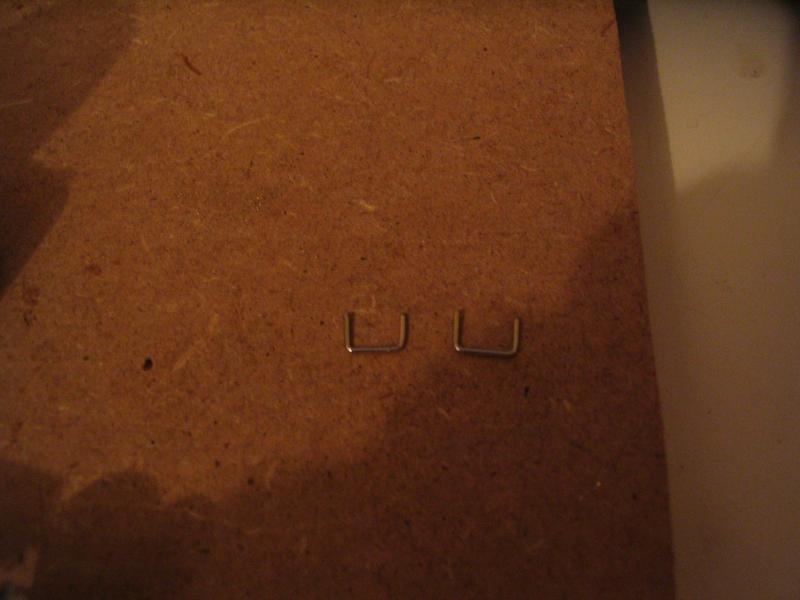

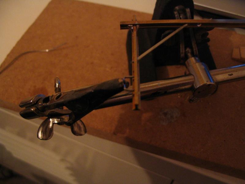

Nu gaan we verder met de boogjes bovenop. Neem hiervoor minimaal 2 cm nikkelzilverdraad 0.7mm. Je hebt minder nodig maar dat is lastiger te buigen, als het je lukt dan kan dat natuurlijk :)
Maak nu 2 boogjes waarbij de boogjes 6 mm breed zijn. Als ze gebogen zijn knip dan de lange uiteinden af op 4 mm.
Nu komt een wat lastiger stukje omdat we nu de boogjes erin gaan solderen, helpende handjes zijn daarbij erg prettig!
En tot slot de uithouder erin solderen. Neem een stukje nikkelsilverdraad  0.7mm  van 6,8cm en plaats deze door het laatste gat wat open is, precies gelijk links en rechts en soldeer hem vast.

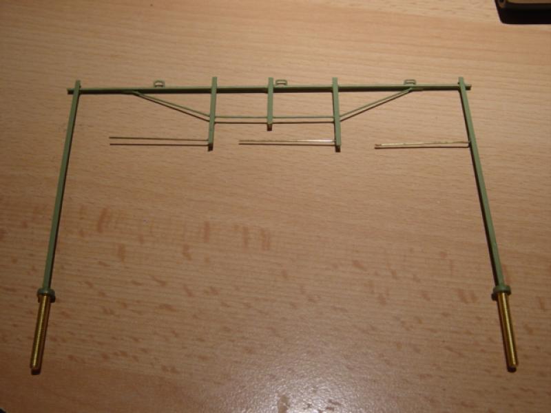

Toevoeging:

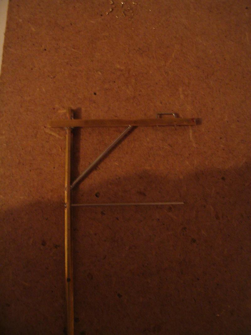

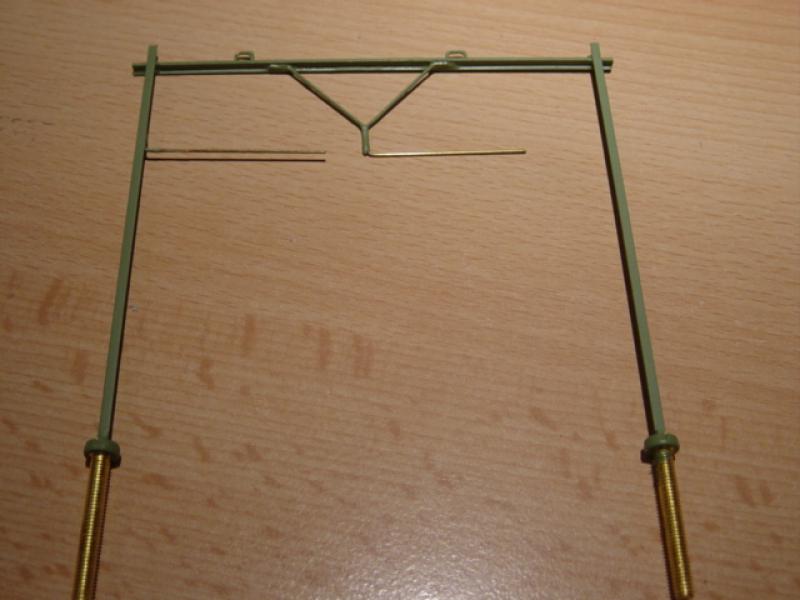

Het eerste T-Portaal wat ik bouwde, gespoten in donkergrijs:

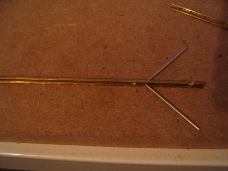

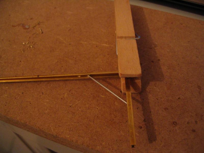

Neem nu 2.8 cm nikkelzilverdraad 0.9/1mm.
Leg nu de dwarsbalk en de staande balk in elkaar en fixeer deze even met een knijper.
Plaats nu de nikkelzilverdraad.
Soldeer deze vast op beide punten.

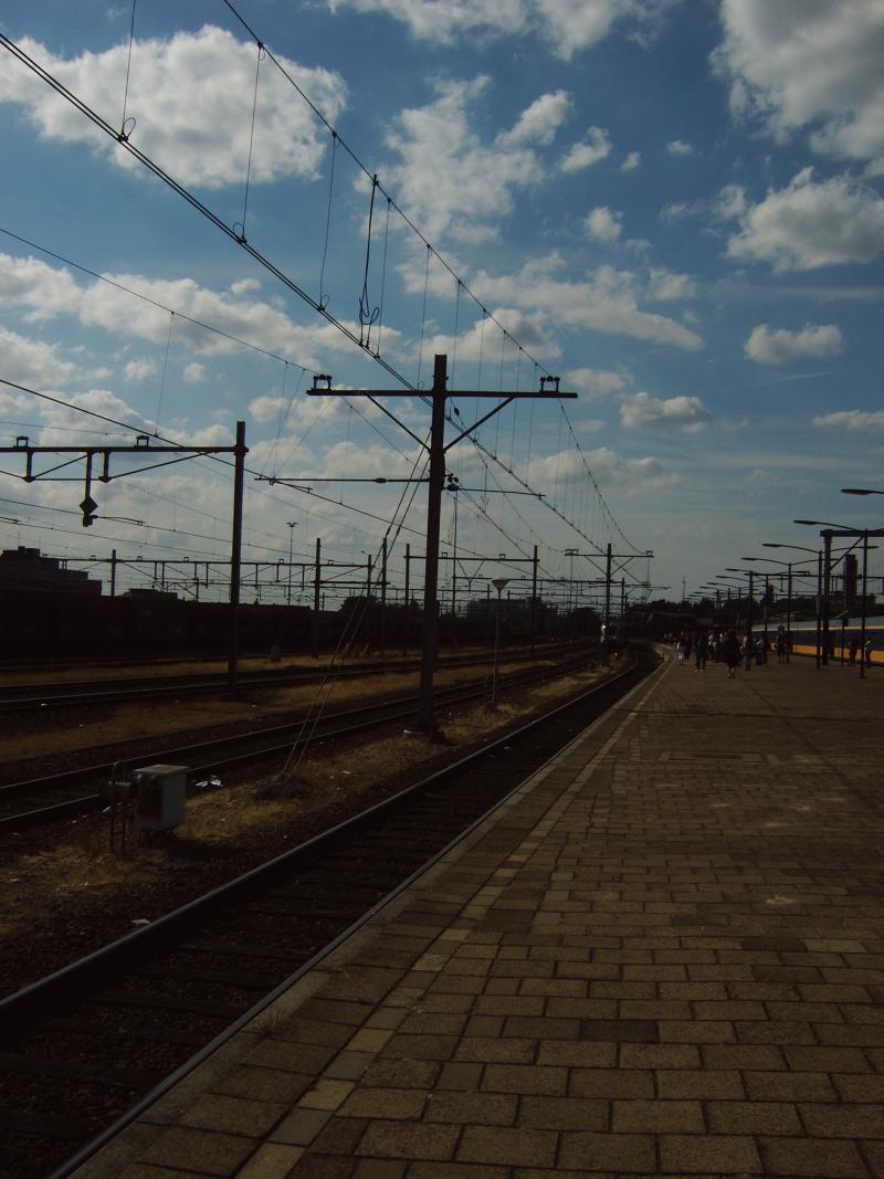

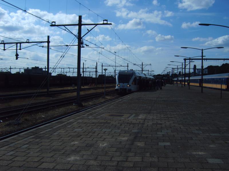

T-Portaal in Venlo
Ruben

Nou mijn paaltje komt wel goed overeen ;D Mooi zo, hij mag blijven!

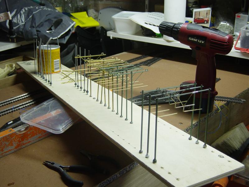

Dank je Johan, ik heb er tot nu 4 gemaakt, 2 T portalen en 2 normale. Ik moet nu nog 5 t portalen en 6 enkele en dan heb ik voor mijn baan alle portalen die nodig zijn. En inderdaad zeer goedkoop ;D
Gr. Remco.

Of ik foto's heb van de normale portalen ?
Ja:
Hier wat meer fotootjes.
