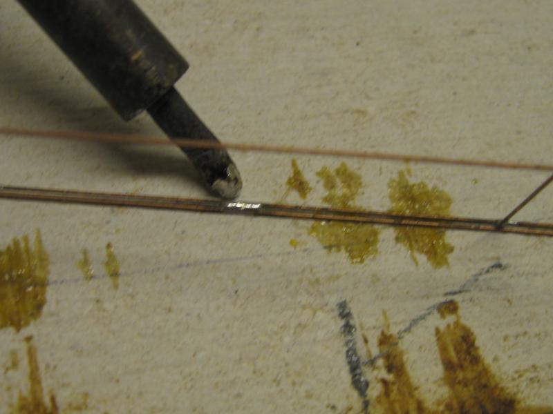

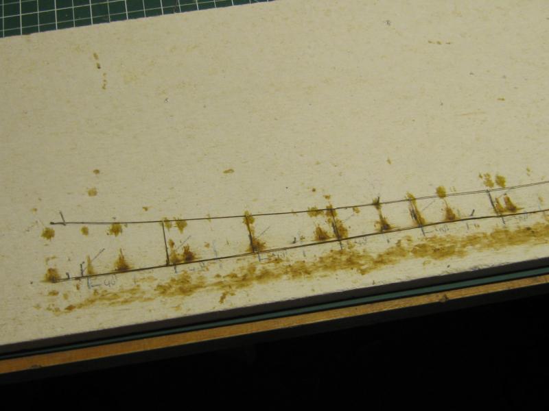

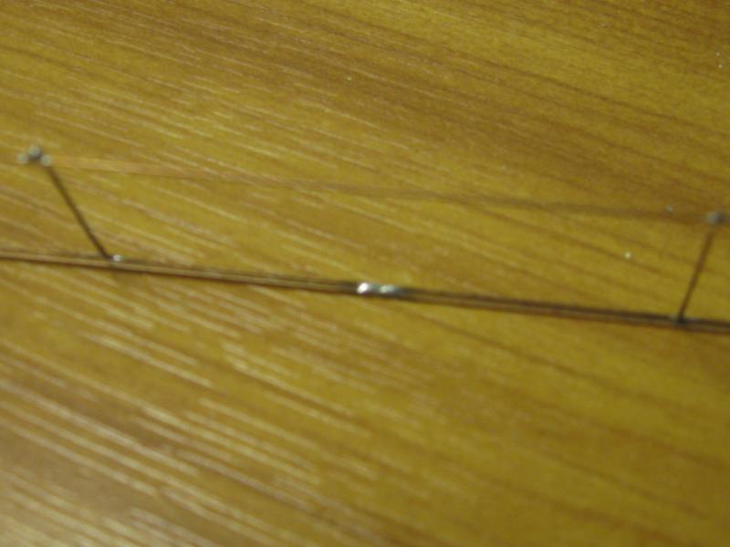

Als je kijkt naar de foto,soldeer eerst de hangdraad aan de rijdraad deze is opgespannen op een soldeer mal soldeer de hang kabel aan de draagkabel haal het geheel uit de mal
Leg de anderdraad er naast ensoldeer hem met een kleine afstand met een klontje soldeer vast +- 1/2 m/m

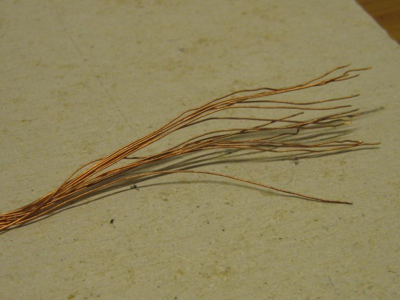

IK gebruik 0,4 m/m koperdraad ,deze draad wordt gebruikt als aardekabel in de antennebouw.
Deze wordt getorkt tot een stijve draad en in de mal gesoldeerdt.

Torken ,dat wil zeggen de draad in de boor machine en de ander kant in een bankschroef en dan voorzichtig laten draaien,dan draai je de slappe draad tot een stevige staaf.

Heb jij eventueel detail afmetingen / schema van deze draadmal ?

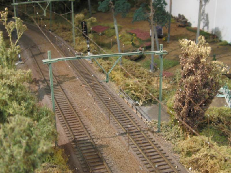

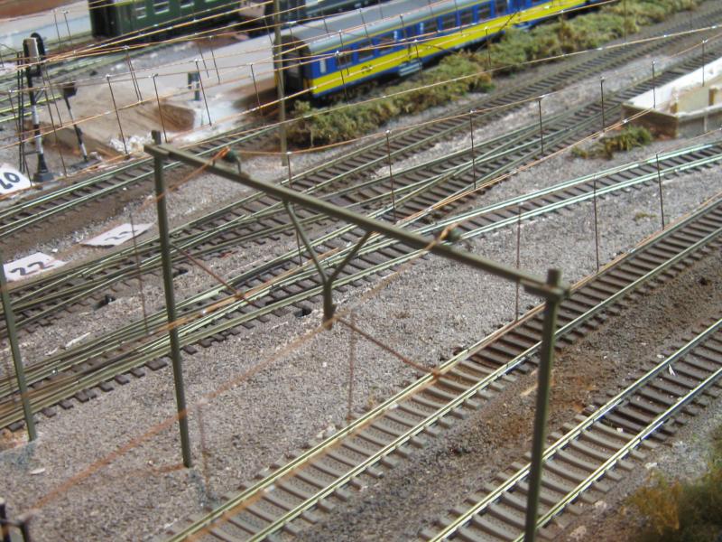

Cor, nog ff mn vraag onder de aandacht, er vnuitgaande dat je met de panto's tegen de draad rijdt: Hoe is je ervaring daarmee?

Als alle ophangpunten goedzijn en de rijdraad is uitgericht gaat alles perfect ook in de wissel straten.

Hiet staan heel wat praktijkvoorbeelden met foto's en tekeningen (met o.a. soldeermallen) van hoe een modelbovenleiding te maken.

Mijn eerste keer dat ik wat heb gesoldeerd. het valt echt niet mee
Moet alleen nog de mast mooi vijlen en dan de rest nog.

Aan de solderingen te zien lijkt het wel of het metaal niet warm genoeg is geworden om de soldeer te laten vloeiien. Het wekt een beetje de indruk dat het "boetseren met soldeer" is.
