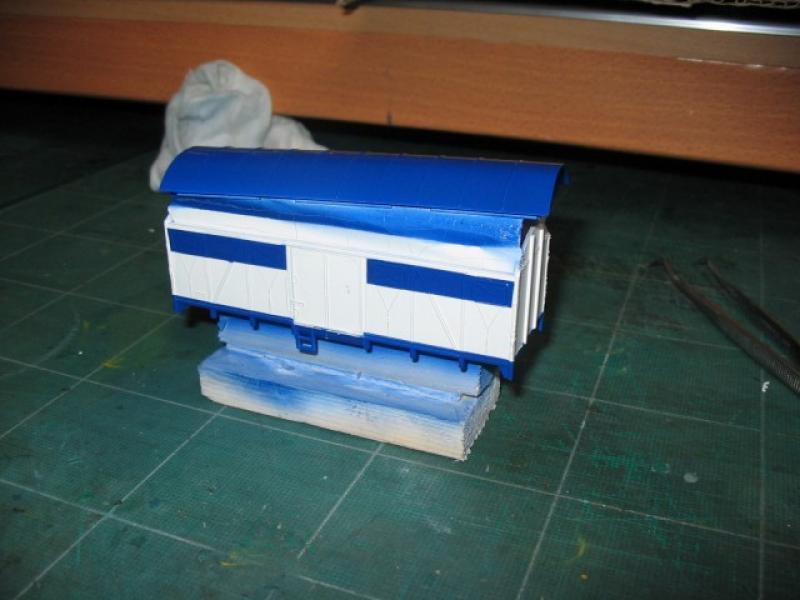

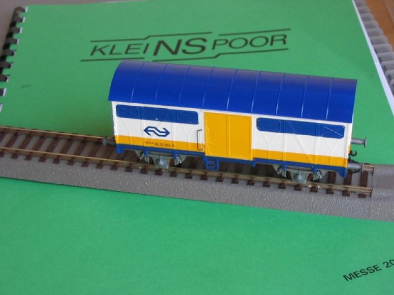

Even een verhaaltje tussendoor;

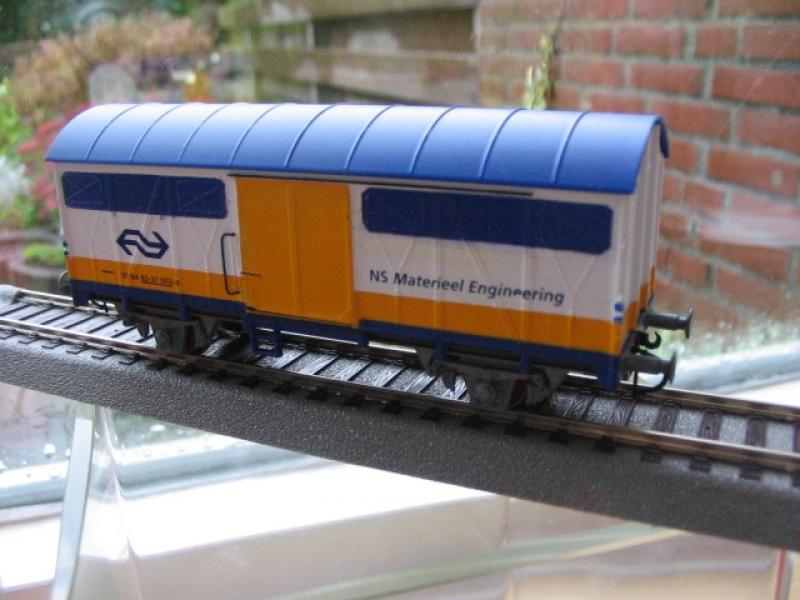

VLAFLIP gekrompen, een testkees
omdat ik lange tijd niets meer aan de hobby kon doen ben ik met een klein testje begonnen.
Ik heb een goederenwagon van ROCO op de kop getikt als basis voor een Gerco Dg. Maar ik had niet goed gekeken en daardoor een te lange wagen gekocht. Deze was/is dus over.
 Ergens in de toekomst ben ik nog wat van plan met een vlaflip, maar dat vele afplakken wilde ik eerst eens proberen.
Nou dat is me tegen gevallen, ik heb de juiste basis stappen ondernomen naar aanleiding van de berichten op dit forum.
1   verf eraf met Revell Airbrush Cleaner
2   Alabastine spuitplamuur
3   witte basis, Revell satin SM 301, dekt en hecht perfekt
4   afplakken met professionele 3M tape, die gele ik moet zeggen prachtig spul
5   blauwe basis en zogenaamde ramen banden spuiten, Revell glans 51, wat een kl** verf, dekt voor geen meter en…. veel erger hecht voor nog veeeel minder
6   gele baan gespoten, Revell satin SM 310, dekt en hecht perfekt gek hé, deze dekt weer wel goed
7   onderstel gespoten, Revell satin SM 378, dekt en hecht perfekt
8   handgreepjes, luchtslangen en koppelhaken geplaatst
9   alles bijwerken en controleren
10 zijdemat vernis erover, twee delen Revell matvernis en een deel glans
Het resultaat valt tegen, de afgeplakte randen zijn rafelig ondanks dat ik zelf scherpe stripjes afplaktape had gesneden. Waarschijnlijk komt dat ook omdat de wanden van de wagon niet vlak zijn.
De opschriften zijn puur fantasie uit restantjes van Kleinspoor.
Nu maar eerst verder met mijn volgende projektje.
Verf er af halen met cleaner: alleen als het echt nodig is anders gewoon de naden wegschuren met 1200 schuurpapier.
Alabastine spuitplamuur: veel te dik qwa structuur! en zeker als het in een spuitbus zit en je daar het model mee spuit. Een dun laagje (witte) primer is meer dan genoeg als je een primer laag wilt hebben voor een egale ondergrond. Spuit die primer ook met je air-brush.
Witte basis? > primer wit! en anders half primer half lak.
Glans verf, ja dat heb je met glans verf......gebruik mat of zijdemat en daarna kun je er altijd de vernis laag overheen zetten die gewenst is.
rafel randen? niet onder het tape spuiten maar er overheen (max loodrecht er op) en eerst een hele droge hechtlaag spuiten op tape en wagon.

@ Reel cees
OinkOink....
heb ik het toch niet goed gedaan allemaal. Gelukkig was het maar een niemendalletje en bestaat deze niet in het echt, hoewel.... mischien breng ik wel iemand op het idee.
Bedankt voor de tips,
U ervaren Spuiter t !
Frederico
NB ik gebruikte vroeger ALLEEN MOLAK of HUMBROL maar die is hier in 't durp niet te krijge.

Over de verf: de verf die niet wil dekken en niet wil hechten is als enige hoogglansverf. De rest - alles satin - dekt en hecht wel goed. Dus had je misschien ook satin blauw moeten nemen? Of hadden ze die niet in t durp?
Ja dat schreef ik ook al na proefondervindelijk mee gemaakt te hebben, glansverf krijg ik ook niet voor elkaar.

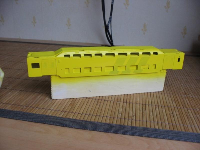

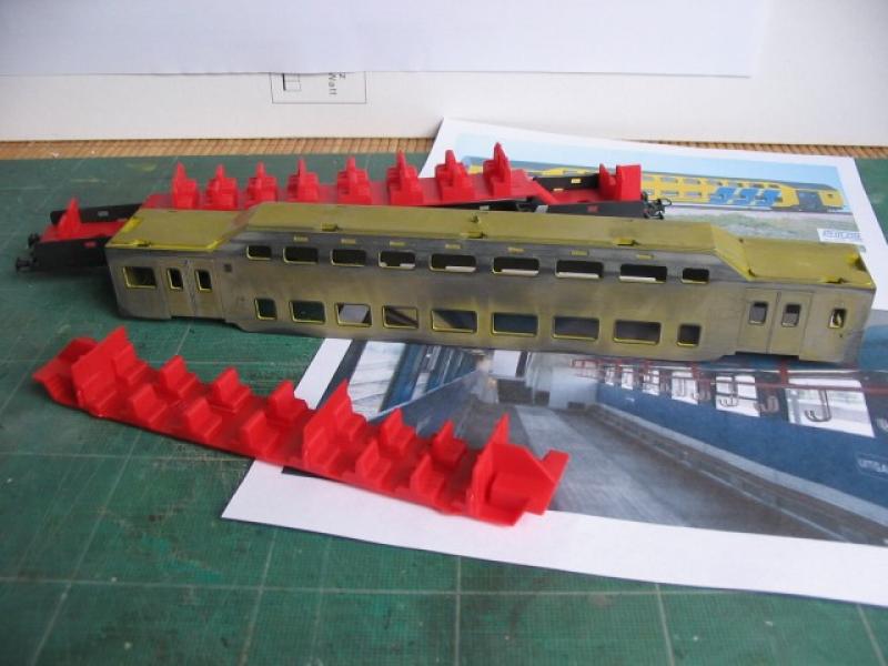

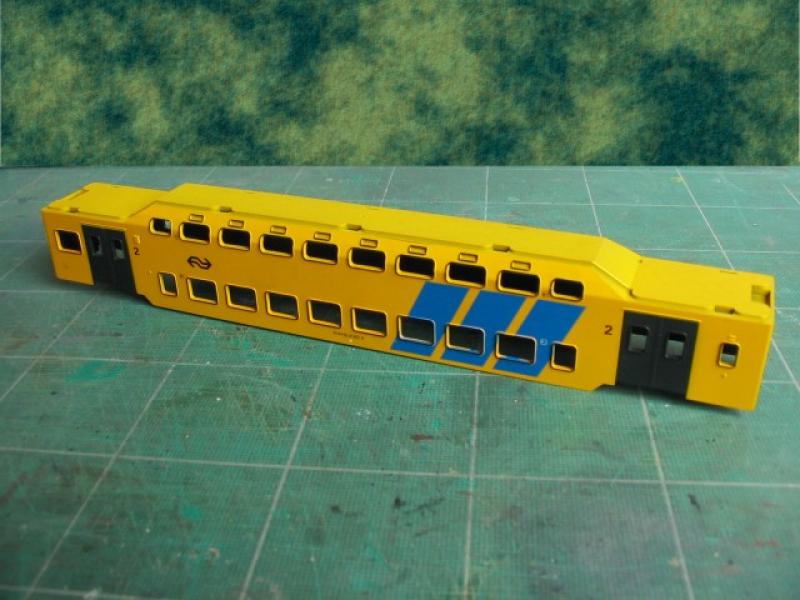

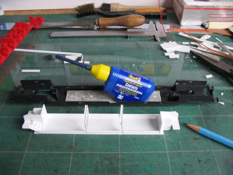

vervolg van fiets em der in:

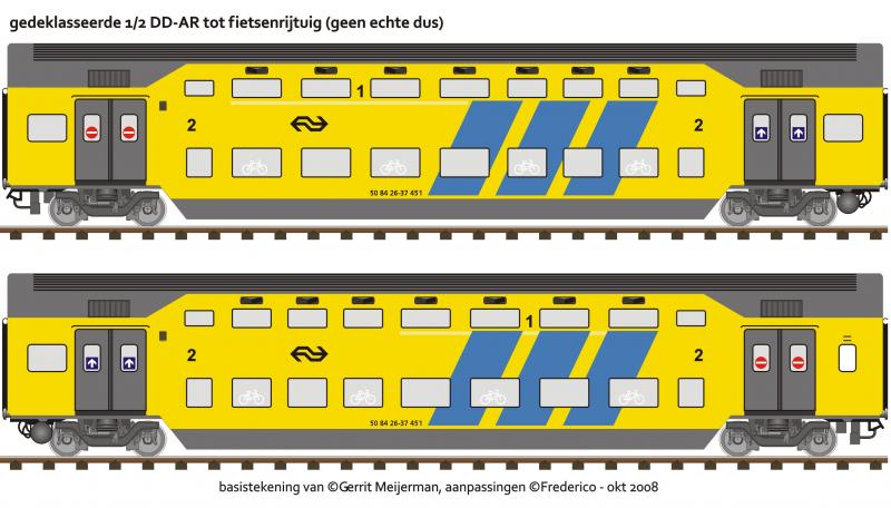

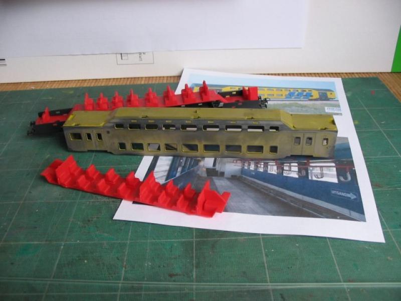

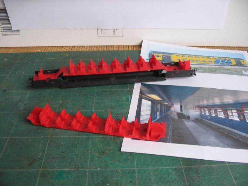

Dubbeldekker fiets rijtuig
Een tijdje geleden heb ik een LIMA dubbeldekker set en een RIVAROSSI mDDM motorwagen op de kop getikt. In deze set bleken abusievelijk twee 1/2 e klasse rijtuigen te zitten. Mijn winkelier zou mij aan een juist rijtuig helpen zodra hij er eentje tegenkwam. Omdat ik daar niet op wilde wachten ben ik de rijtuigen van attributen en verf ontdaan, de bekende Revell Airbrush Cleaner methode.
Goed het verhaal gaat verder, van mijn winkelier kreeg ik het ontbrekende 2e klasse rijtuig alsnog nageleverd. Nu zat ik echter met twee 1/2e klasse rijtuigen, eentje teveel dus.
Ik dacht dat deze rijtuigen voor de CITYnightLine waren gebruikt, maar naar aanleiding van een opmerking in dit forum hierover ben ik verder gaan zoeken.
Op de uitstekende site van Martijn Haman zag ik dat dit soort rijtuigen ook gebruikt werden als fietsenrijtuig. Na bestudering van de foto’s en de informatie bleek dat dit rijtuig verbouwd kon worden met een onzuiverheid en wellicht een afwijking. De dubbeldeksrijtuigen werden namelijk ook wel gedeklasseerd gebruikt, of dat voor de fietsrijtuigen ook gold kon ik niet terug vinden, dus mocht iemand zeggen dat het niet klopt, .... dan klopt dat.

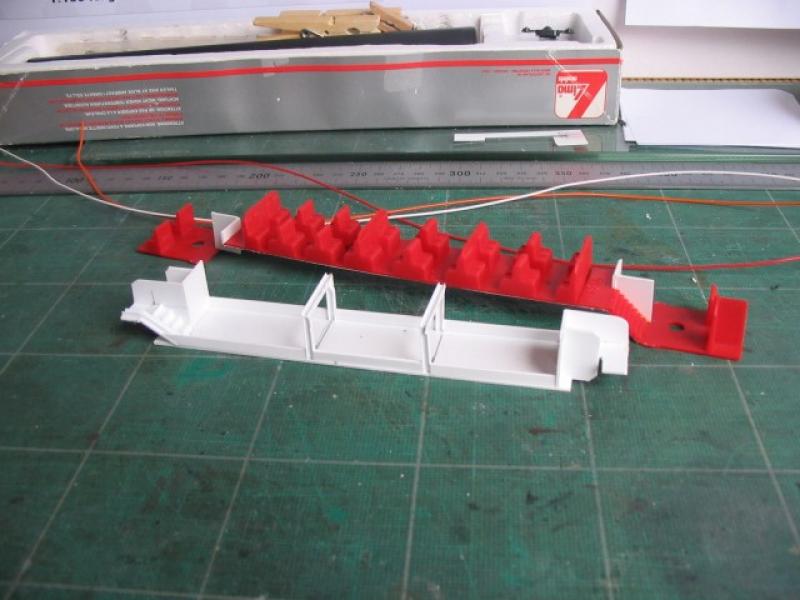

alleen de kap
interieur

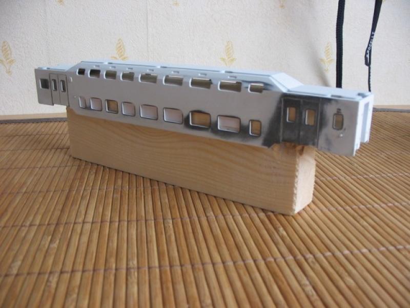

Omdat ik met de dubbeldekkerset ook nog wat van plan ben heb ik geprobeerd om de wat overdreven gravuur van de ramen te verwijderen, dus de hele wand werd gladgeschuurd.
gladgeschoren
Helaas verdwijnen dan toch nog wel wat nodige details. Deze heb ik geprobeerd later aan te brengen. Deze methode zal ik op de rest van de set niet toepassen, wel jammer want het heeft toch wel wat.
de kale geschoren bak
de beneden verdieping
onder en boven etage
in de primer gezet
nog even naschuren
zie verder......
Frederico
vervallen
  • de LAATSTE loodjes!
  • Berichten: 656
Re: FREDERICO's Frutsels
« Reactie #13 Gepost op: 18 October 2008, 14:46:51 »

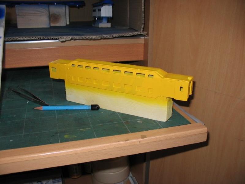

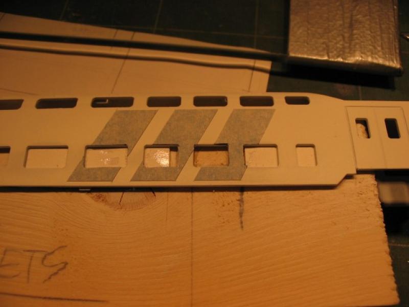

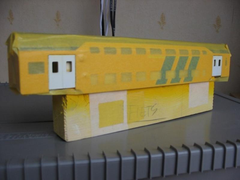

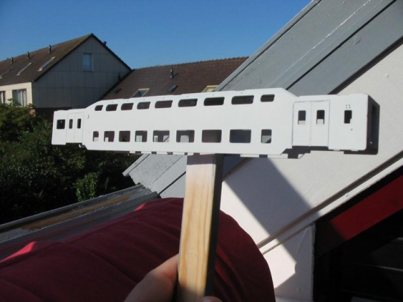

Na het schuren dus nog een beetje primer erover en dan verder.

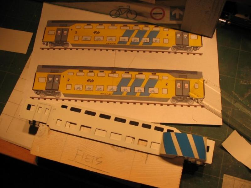

Omdat ik het leuk vindt om de deuren in het interieur te schilderen maar me dat niet goed lukte heb ik een stickervel met deuren en andere opschriften gemaakt.
het stickervel
De reklamebanen heb ik op een andere manier gemaakt, namelijk van profesionele lichtblauwe folie rechtstreeks op de primerlaag.
lichtblauwe folie
Omdat er natuurlijk een kleur over heen moet heb ik deze stickers weer afgedekt met maskeerfolie, dat ziet er dan zo uit.
inclusief maskeerfolie
Nu kan de eerste laag erover, omdat geel moeilijk is te spuiten heb ik eerst een citroengele grondlaag gespoten, dat ging prima
citroentje [zonder suiker]
het lijkt er al wat meer op, dus nu de volgende laag goudgeel
een goudgele rakker
nu effe afplakken en de grijze deuren erop, het dak en het onderstel is al apart gespoten.
Maar ... dat zien we de volgende keer ....
