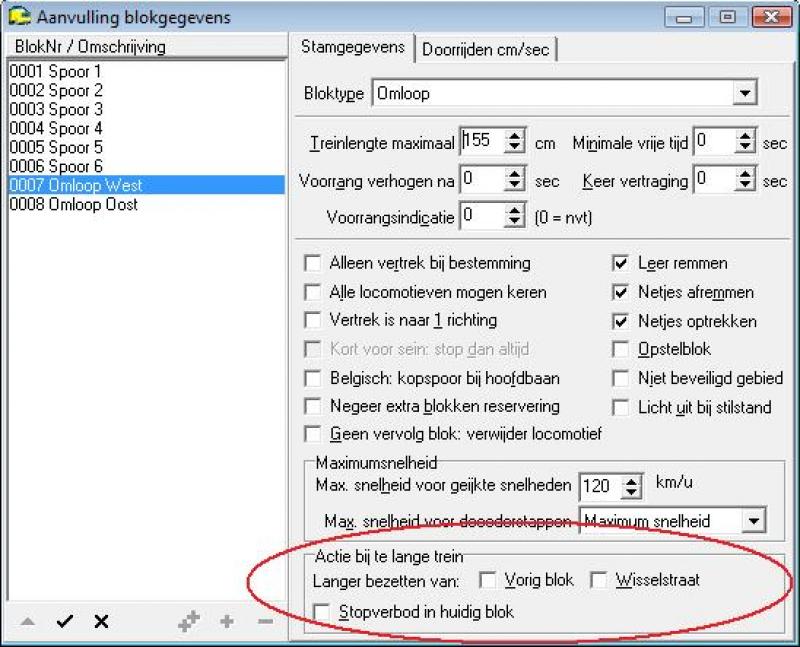

Dat KL niet op basis van de lengte stopt snap ik Sander, het was meer hardop denken over je standpunt, uitgaande van een te lange trein en een blok waar je normaal zou stoppen.
Maar ik heb even wat opgezocht, misschien geeft dat wat meer inzicht:
Dit schermpje, aanvulling blokgegevens, geeft je de mogelijkheid het gedrag van KL te beinvloeden in een specifiek blok waar je met een te lange trein aan komt.
Je kan hier dus aangeven dat hij niet mag stoppen en je kan aangeven dat hij dus er van uit gaat dat je uit steekt en dus het vorige blok ook bezet wilt houden en/of de wisselstraat ( denk ik, dat komt wat vreemd op mij over )
Want in principe lijkt het mij dat als je blok - wissel - blok hebt en beide blokken bezet hebt met 1 trein dat de wisselstraat in principe ook bezet is. Maar dat durf ik niet met zekerheid te zeggen? dwz ik kan even geen situatie bedenken waarbij de wisselstraat niet bezet zou zijn.
Remco.
Toevoeging:
In de handleiding staat voor die optie precies het gedrag wat ik eigenlijk verwacht:
Te lang: langer bezetten van vorig blok
Als deze optie is geactiveerd zal, wanneer een trein te lang is voor dit blok, het vorige blok niet worden vrijgegeven.
In dit geval wordt het vorige blok gelijk met het huidige blok vrijgegeven. Ook een eventueel hier tussenliggende
wisselstraat zal niet worden vrijgegeven.
Wanneer je gebruik wilt maken van de mogelijkheid om treinen die moeten keren en te lang zijn voor het huidige
blok toch te laten keren, moet deze optie worden geactiveerd. Hierdoor weet Koploper nog precies in welk blok de
staart van de trein is.
Te lang: langer bezetten van wisselstraat
Als deze optie is geactiveerd zal, wanneer een trein te lang is voor dit blok, de wisselstraat tussen het vorige en het
huidige blok nog niet worden vrijgegeven. In dit geval wordt de wisselstraat gelijk met het huidige blok vrijgegeven.
Blz 157, Koploper 6.5 PDF.
