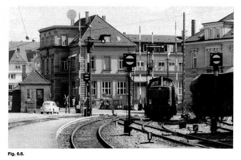

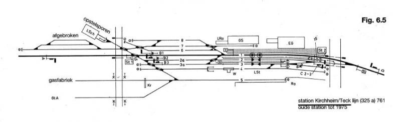

MHS84
  • Berichten: 1978
Re:duitse armseinen welke en waar te plaatsen ??
« Reactie #29 Gepost op: 08 November 2012, 21:57:05 »
Gd Ronald,
Misschien maakt een plaatje één en ander duidelijk(er). Hieronder de situatie zoals Gerard 'm beschrijft, en volgens mij de beste optie. Het gaat om de wisselstraat aan de rechterkant.
Bron: Spoorwegmodelbouw Deel 9: Exploitatie en Seinen
Wachtsein (Ra11) is niet in een sporenplan in het boekje opgenomen. Wat niet wil zeggen dat Edgar geen gelijk heeft, maar een uitzondering op de regel.
Gr,
Maarten
