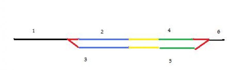

[Hardop denken]
De BM 2 en 3 zijn aangesloten op dezelfde BM en 4 en 5 ook samen op 1 BM.
Zodra een trein geparkeerd het bovenste spoor in rijdt vanaf 1 zal eerst 2/3 bezet geven en de trein afremmen. Vervolgens zal 4/5 bezet geven en de trein stoppen. Nu moet de trein dus de beweging maken zoals bij een lichtsluis dus achteruit tot de bezetmelder niet meer bezet geeft. Koploper weet wel dat de trein in dat blok staat, dus het blok is bezet.
Als nu trein 2 komt vanaf 6 naar het onderste spoor zal eerst 4/5 een BM geven en de trein afremmen. Vervolgens zal 2/3 een BM geven en de trein stoppen.
Nu dus weer een achterwaartse beweging en de trein staat in het blok zonder een BM. Koploper weet dat het blok bezet is.
Volgens mij moet dit toch werken ? En ook voor meer dan 2 blokken. Hierbij is het blok dus zelfs van 2 kanten te berijden.
[/Hardop denken]
Denk vooral mee ;D
Gr. Remco.

Henk, naast een gemeenschappelijk meldpunt aan het begin, kun je ook een gemeenschappelijk meldpunt aan het einde van de stationssporen gebruiken.
In het kort : Je kunt die melder maken met een lichtsluis (lichtstraalje over alle sporen). Zodra het lichtstraaltje onderbroken wordt is de trein bij het einde van het spoor aangekomen. De trein stopt en rijdt een klein stukje terug tot de lichtstraal niet meer onderbroken is.
Essentie is wel dat je op ieder tijdstip met slechts 1 trein kunt rijden in het schaduwstation.
Sander

@Henk, Koploper kan het allemaaal voor je doen - handleiding bladzijde 257.
@Remco, m'n eerste reactie is dat jouw plan met 'n enkele bezetmelder over meerdere sectie's kan werken. Je verlaat echter 'n essentieel deel van de gedachte van dynamische blokken in Koploper.
In de door Paul beschreven oplossing wordt nagestreefd dat op 1 spoor twee treinen kunnen worden geparkeerd. De eerste rijdt door tot het einde (minus 'n klein stukje) en de tweede rijdt door tot het kontje net voorbij de eerste melder is gekomen. Op basis van treinlengte parkeer je dan twee treinen op lange sporen.
Sander

Ja dat is waar, maar je hebt dus 2 keuzes denk ik dan, net wat je zelf wilt. Dus of zoals het origineel bedoeld is met de beperking 1 richting met 2 treinen of 2-richting maar met 1 trein.
Dan kan je dus het aanpakken zoals voor je zelf ( lees: je baan ) het gunstigst is. Iemand die alleen met lange IC treinen rijd zal misschien voor de 2 richting optie gaan en iemand die kleine TPIII/II treintjes rijdt zal voor de 2 trein optie gaan.
Dan komt gelijk de vraag bij me op, het combineren van deze 2 opties ;D Dat zou ideaal zijn.
Ik ga trouwens sowieso eens kijken naar het dynamische blok met BM's daar kan ik misschien wel wat mee.
Gr. Remco.

Het is inderdaad leuk om eens te proberen of jouw plannetje werkt om met 2 bezetmelders (over meerdere sectie's) een schaduwstation in te richten. Als je maar wel in je achterhoofd houdt dat je nog wat moet toevoegen om te zorgen dat niet 2 treinen op het zelfde moment rijden (1 die binnenkomt van links en 1 die binnenkomt van rechts). Dan zou het wel eens fout kunnen gaan.
Combineren met de oorspronkelijk bedachte oplossing zal niet gaan, tenzij je alles detecteerd (dus weerstandslak op alle wagons). Je moet dan namelijk 'het kontje' van de trein over de meldergrens kunnen zien.
Sander
Remco.
  • Berichten: 6325
Re: seinbestuur vraagje...
« Reactie #74 Gepost op: 12 October 2008, 15:42:33 »
Ja de weerstandslak was ik inderdaad even vergeten. Je zou dan voor je de beweging maakt ook het andere inrijspoor moeten claimen. Daarmee blokkeer je dan de beweging.
