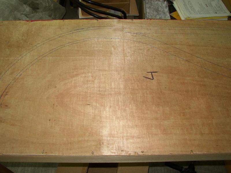

Zoals eerder in baanplannen aangegeven ga ik hier dus verder met het complete bouwverslag van de baan.

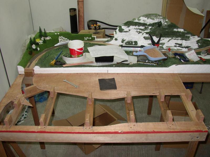

De baan bestaat uit 4 gelijke delen qua lengte en breedte omdat de baan ook vervoerd moet kunnen worden.
Ik heb als eerste het framewerk gemaakt van de afzonderlijke delen, daar eerst de op maat gezaagde plaat multiplex op gemonteerd omdat dat makkelijker zaagt.
Op zich, in het begin is het wat tekenwerk op een op maat gezaagde multiplex plaat van 2x4 voet (61 cm x 122 cm), waarna de delen die op een hoger nivo komen, uitgezaagd kunnen worden.
De beide bocht-radiussen zijn radius 3 en 4 van Fl-piccolo.
Zie foto:
Nadat de baan op de plaat getekend is kan deze uitgezaagd worden met een decoupeerzaag.

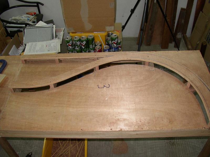

Eenmaal uitgezaagd, kan de vorm, waarop de baan vast komt te liggen, op speciaal op maat gemaakte stukjes houten balk gemonteerd worden die allemaal een en dezelfde hoogte hebben daar de baan overal op gelijk nivo komt te liggen en alleen het landschap in nivo gaat verschillen.
Zie foto:
De 2 achterste delen, waar ik als eerste mee ben begonnen zijn qua baan indentiek aan elkaar, zij het dat ze elkaars spiegelbeeld zijn.
De bakken hebben overigens hun benodigde poten al zodat het geheel op de poten kan staan, om het eraan werken te vergemakkelijken.
De poten van de bakken hebben stelbouten aan de onderkant zodat het geheel op een ietwat ongelijke vloer waterpas gezet kan worden.
De bakken zelf hebben messing pinnen (mannetje/vrouwtje) aan de koppelzijden om ervoor te zorgen dat ze niet kunnen verschuiven als ze gekoppeld zijn of worden.
Goed, eenmaal de vormen waarop de rails moeten komen vastgezet te hebben kan met de ruwe aankleding van het landschap begonnen worden waarover de volgende keer meer.

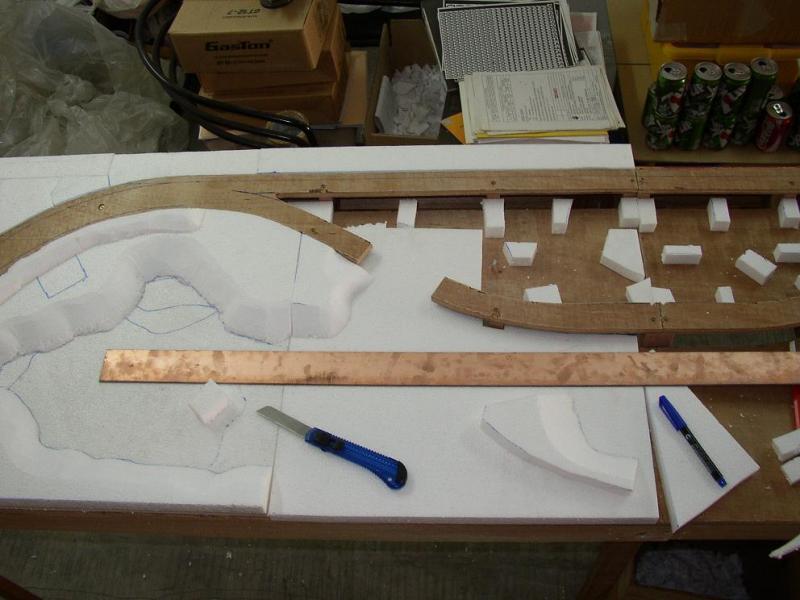

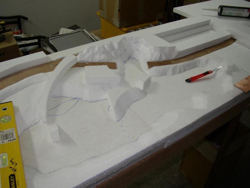

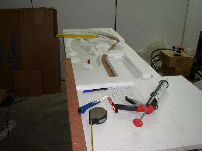

Gisteren al verteld over het zaagwerk en het op stukjes houten balk schroeven van de vormen waarop de rails later gemonteerd worden.
Dan is het nu aan een stukje ruwe aankleding van de baan, welke in eerste instantie voornamelijk zal bestaan uit het op maat snijden en zagen van piepschuim.
Zie foto:
Omdat hier onderandere het meertje in het ontwerp komt heb ik een deel van de aankleding gedaan met behulp van een stuk vlakke plaat piepschuim wat later de bodem van het meertje gaat worden.
Aan de buitenkant komt een stukje met landschap wat hoger dan de sporen komt te liggen.
Vandaar dat ik daar stukjes piepschuim geplaatst heb waar dan vervolgens weer een vlak stukje plaat op vast gezet wordt.
Ik heb voor het 'verlijmen' van de piepschuim platen zoveel mogelijk gebruik gemaakt van siliconenkit omdat dit snel en gemakkelijk 'lijmt' en indien het niet goed zou zitten is het ook na uitharding makkelijk los te halen zonder eerst te hoeven weken.
Hout neemt namelijk nog steeds water op  ;)
Bij het ' lijmen ' met siliconenkit heb ik maar een paar 'druppels' nodig om een stuk plaat vast te zetten.
Nadat de eerste lagen van de ruwe aankleding voor dit gedeelte op z'n plek ligt, doe ik hetzelfde met de andere gedeeltes.
Zie foto:

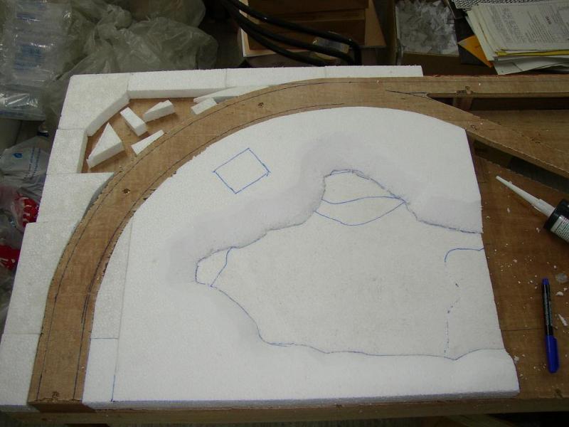

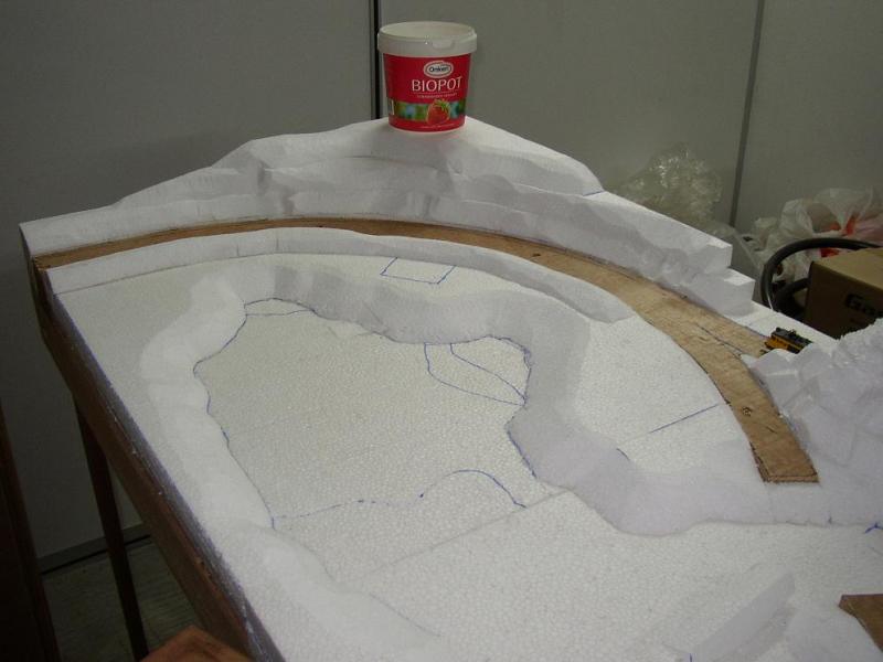

Tussen de 2 sporen komt na de scheiding een stukje berg waar het buitenste spoor door middel van een stukje tunnel onderdoor gaat, terwijl het binnenste spoor eromheen gaat.
Op de foto is een onderbreking van de vorm voor het binnenste spoor te zien, dit is voor een brug over de waterval die in het landschap komt, komende vanaf de berg.
Ook hier weer stukjes piepschuim geplaatst waar dan weer een vlakke plaat op komt, dit om wat piepschuim te sparen en om het gewicht te verminderen, bovendien werkt een holle construktie makkelijker met het trekken van bijvoorbeeld draden voor de verlichting.
De beide modulebakken zijn overigens van te voren wel exact waterpas gezet om een goede aansluiting van landschap te kunnen realiseren.
Volgende keer meer..... ;)  ;D

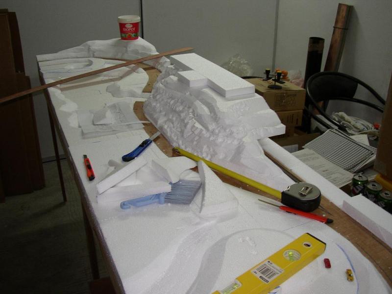

Vandaag weer een stukje meer van de bouw van de baan.
Gisteren al iets laten zien over de ruwe aankleding van het landschap.
Er zijn alweer wat vorderingen gemaakt omtrend het landschap, het stukje berg tussen de 2 sporen in begint ook al wat vorm te krijgen.
Ook is al het een en ander zichtbaar qua oevers van het meertje en het stukje verhoogd landschap aan de buitenkant van de sporen.
Zie foto:
Het maken van landschap door middel van gebruik van piepschuim heeft als voordeel ten opzichte van purschuim dat je niet hoeft te wachten op uitharding en het bereiken van maximaal volume.
Piepschuim is kant en klaar en behoeft alleen maar 'gestapeld' te worden om oneffenheden te verkrijgen, waarna het geven van de juiste vormen gemakkelijk te doen is met bijvoorbeeld een hobby-mesje.
De volgende foto geeft al wat meer een idee over hoe het een en ander zal zijn, qua landschap.
Ook is al een begin gemaakt met het gedeelte waar de waterval komt.
De contouren van het meertje zijn al goed zichtbaar en ook is al een begin gemaakt met wat de stukjes rots moet worden van het stukje berg.
Ik heb doelbewust een rechthoekige uitsparing gemaakt in het midden van de berg omdat het bovenste gedeelte uitneembaar moet zijn in geval van mogelijke ontsporingen in de tunnel.
En in zo'n tunnel kun je gekke dingen tegenkomen  ;) ;D (overstekende hooiwagens of zoiets dergelijks indien de tunnel tot een stukje spoordesolaatheid gaat behoren  ;) :P).
Ook is al een begin gemaakt met de ruwe aankleding van het landschap op het 2e deel van de baan.
Het landschap is voor het vlakke gedeelte zo goed als gereed en netjes aangesloten op de vormen waarop de rails komen te liggen.
Zie foto:
Dat de platen piepschuim niet helemaal gelijk liggen aan de voorkant van deze 2 delen is niet zo'n punt daar aan deze zijde nog eens 2 bakken gekoppeld worden in een later stadium.
Ook op deze foto is de siliconenkitspuit mijn beste vriend...wederom  ;) ;D

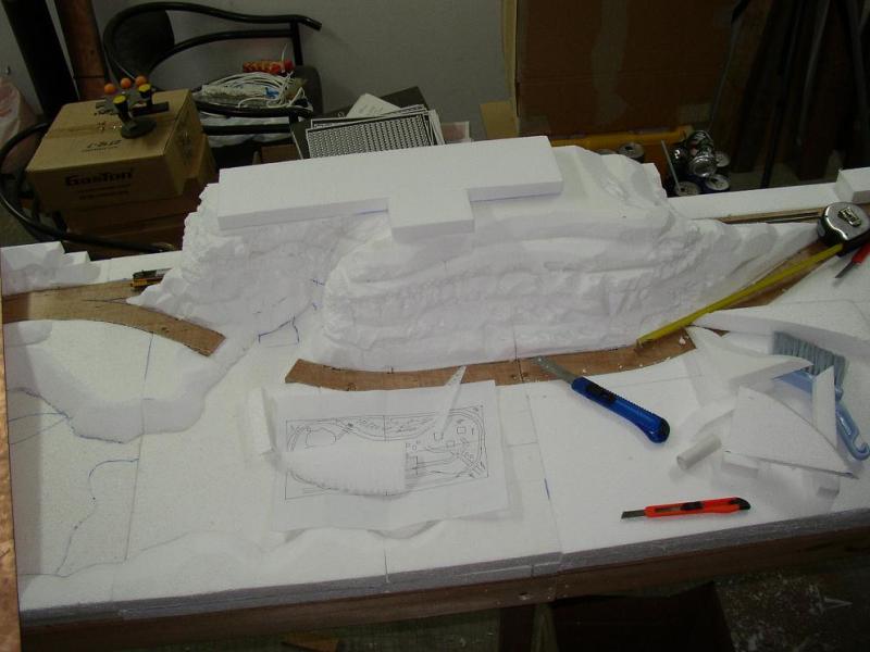

Ik ga vandaag weer verder waar ik gisteren gebleven was...  ;)

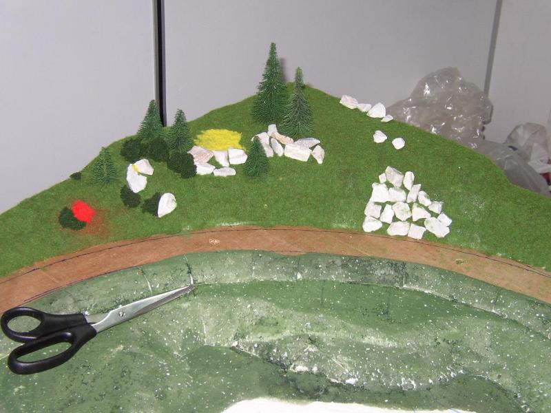

Dit keer weer een stukje meer aan de berg gebouwd, waardoor de berg al aardig zijn vorm begint te krijgen.
Ook zijn er hier en daar al wat extra vormgevingen aangebracht wat in een later stadium een deel van de rotspartij gaat worden.
Zie foto:
Ook ben ik alweer een stukje verder met de aankleding op het 2e deel van de baan, qua landschap dan.
Het is nu een kwestie van ' stapelen ' van stukken piepschuim op de plekken waar de oneffenheden in het landschap komen, alsmede voor de berg.
Ik heb even voor de juiste hoogte-maat een 1700 ' geleend' en die neergezet op de plek waar de tunnel gaat komen zodat de juiste door-rij hoogte bepaald kan worden, uiteraard met pantografen omhoog.
Ook daar waar de brug komt te liggen die over de waterval heen gaat, liggen de uiteinden al in het piepschuim.
Zie foto:
Hoe de waterval uiteindelijk uit gaat vloeien in het meertje is al goed te zien.
In deze uitvloei-ing zullen in een later stadium ook echte natuurstenen geplaatst worden die vervolgens als 'losse' rotsen gaan dienen.
Natuurlijk moet dan ook rekening worden gehouden met het feit dat dit betekent dat zuurstofrijk water ge-cre-eerd moet gaan worden.
Ook is al goed te zien hoe de waterval zal gaan lopen die vanaf de top van de berg gaat komen.
De rechthoekige uitsparing die in een eerder stadium gemaakt was dient om het uitneembare gedeelte van de berg op z'n plek te houden.

Vandaag weer een stukje verder wat de bouw betreft.
Alle glooi-ingen in het stukje verhoogde landschap aangebracht welke aan de buitenkant van de rails ligt, het enige wat nog moest gebeuren was het restantje maken tot en met de tunnel.
Zie foto:
Dat eenmaal gedaan kon een begin gemaakt worden met het schilderwerk om het een en ander in de juiste ondergrond-kleur te krijgen, dit om eventuele ongelijkheden in de begroei-ing te camoufleren.
De gebruikte verf is ordinaire waterverf, dit laten drogen en indien nodig, nog een laagje waterverf aanbrengen om de kleur egaal te krijgen.
Bij de oevers van het meertje heb ik express een stukje groen gemaakt omdat dit dan mooi als onderwater begroei-ing terugkomt als het wateroppervlak van het meertje gemaakt is.
Nadat de verf goed gedroogd is kan er een begin gemaakt worden met het aanbrengen van de begroei-ing voor dit stukje van het landschap.
Ook worden natuursteentjes geplaatst die als uitsteeksels van rotsen of als grote zwerf-keien gaan dienen in het landschap.
Ook worden de eerste struiken en bomen geplaatst.
Voor het 'plakken' van de begroei-ing is uitsluitend gebruik gemaakt van siliconenkit.
Ik heb hier doelbewust voor gekozen omdat het flexibel blijft na uitharden en je kunt er snel mee ' lijmen'.
Een ander groot voordeel van ' lijmen ' met siliconenkit op piepschuim is dat piepschuim niet door de siliconenkit wordt aangetast.
Siliconenkit heeft een goede adhesie en blijft liggen daar waar je het aanbrengt ( werkt goed om kleine ongewenste oneffenheden mee weg te werken bijvoorbeeld ).
Het enige nadeel is de geur van azijn.
Zie foto voor het eerste stukje resultaat:
De afwerking voor dit gedeelte bevindt zich hier nog in het basis-stadium waardoor de oneffenheden nog ietwat te zien zijn.
Voor het lage (gras) groen is gebruik gemaakt van natuurlijke wol.
De wolvezels lenen zich er uitstekend voor om als grasvezel te dienen en kan door middel van vermenging met andere kleuren goed op de juiste kleur gebracht worden.
De wolvezels dienen wel tot hele kleine stukjes vezel geknipt te worden.
Het resultaat hangt mede af van hoe klein je de stukjes vezel knipt.
Het is wel een werkje voor de geduldige DHZ-er, maar is leuk om te doen en op zo'n manier dus je eigen (gras)strooisel te maken.

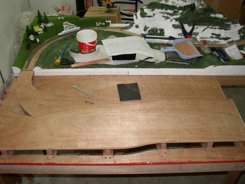

Nog een fotootje:
Hier ben ik al begonnen met het maken van het 3e deel van de baan.
goed is te zien hoe de verbindingen, die tevens als steunbalken gaan dienen, zijn aangebracht.
Ook zijn de kleinen stukjes balk al aangebracht voor het op de juiste hoogte brengen van de ondergrond waarop de baan in een later stadium aangebracht gaat worden.
Op het eerste gedeelte van de baan al wat probeersels met de rails gedaan om te kijken tot waar begroei-ing moet gaan komen en waar de ballast moet gaan beginnen, alsmede om te kijken of de treinen met de grootste 'overhanging' zonder problemen kunnen rijden, in dit stadium kan het landschap nog steeds aangepast worden indien dat nodig mocht zijn.
Ook ben ik al bezig geweest met het aanbrengen van wat ondergrond kleuren voor de berg daar waar groen moet gaan komen, het is alleen nog niet volledig af.
Op deze foto is het oppervlak waar de baan op moet gaan komen aangebracht.
Nu kan worden begonnen met het uitlijnen van de kopse kanten van het verhoogde oppervlak, elke millimeter verschil in N-schaal is er eentje teveel en kan tot ontsporingen gaan leiden.
Zodra dit gedaan is kan worden begonnen met de aankleding van dit deel van de baan waarover de volgende keer meer.
