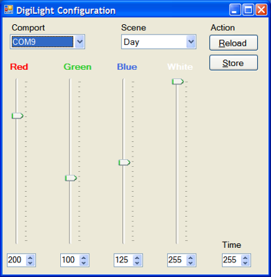

... PC configuratieprogramma voor de controller. Simpel en eenvoudig: Compoort kiezen waar de Arduino aan hangt, scene kiezen, schuifjes van de kleuren instellen ( de controller loop realtime mee en verandert dus de kleuren op de baan !!  8) en op Store drukken om de setting in de controller vast te leggen :)
Grtzz,
Karst

Erg mooi Karst, gaat hij toch uitkomen bij "Digirails"?  ;) (y).

Tja...
Wat zou men over hebben voor zo'n controller/decoder ?? En hoe groot is de markt ??? Men moet toch altijd wel denken in aantallen van 500 - 1000. Anders is het niet al te interessant of wordt de prijs veel te hoog...
Grtzz,
Karst

Citaat van: HeRo
Het bedieningsgemak is de drempel in iedergeval niet.Dat is nu  (y)
Veel simpeler heb ik het niet kunnen bedenken ;) En het DCC adres vastleggen gaat op dezelfde manier als we allemaal gewend zijn: Knopje drukken, wissel schakelen, klaar ;)
