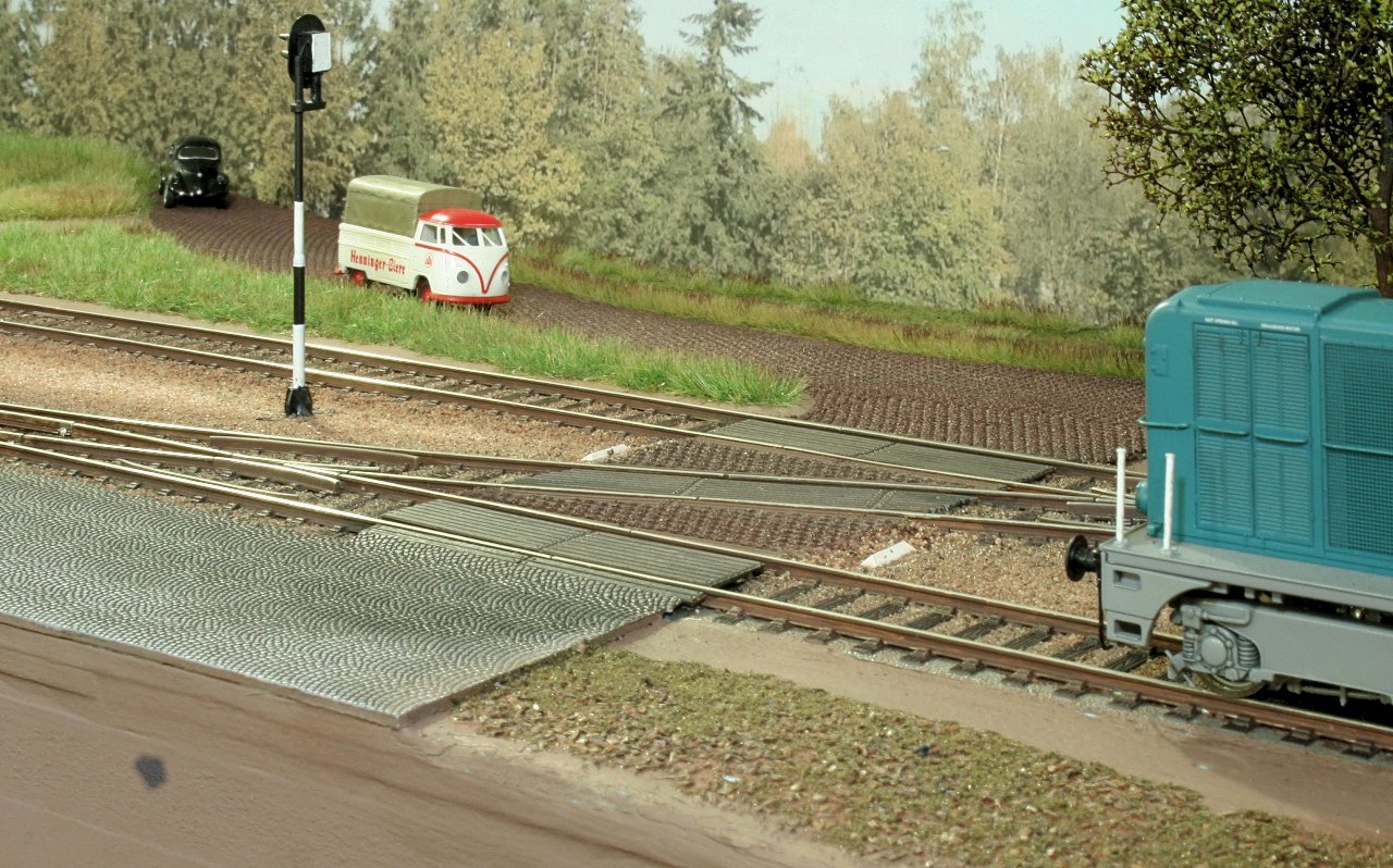

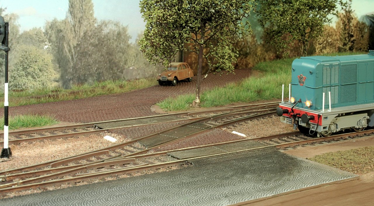

Afijn, pas laat begonnen en een paar kleine klusjes gedaan...
... het middendeel van de overweg. Lang getwijfeld over rijplaten of kinderkopjes. Uiteindelijk zijn het klinkers geworden  :P
... plaatje 0.5mm styreen. Daar, tegen de kop, Auhagen rijbalken gelijmd. En er tussen Busch-folie.
... de weegbrug ( -imitatie ) gemaakt van Auhagen 'Riffelblech'. Gelijk de ontkoppelaar weggewerkt.
... ter bescherming van de weeginstallatie, een betonnen rand er omheen, die wit is als waarschuwing voor het wegverkeer :)
En toen ik toch bezeig was, ook de rest van het loswegspoor geballast.
Zo, dat was hem weer voor vandaag. Langzaam maar zeker komen we er wel ;)

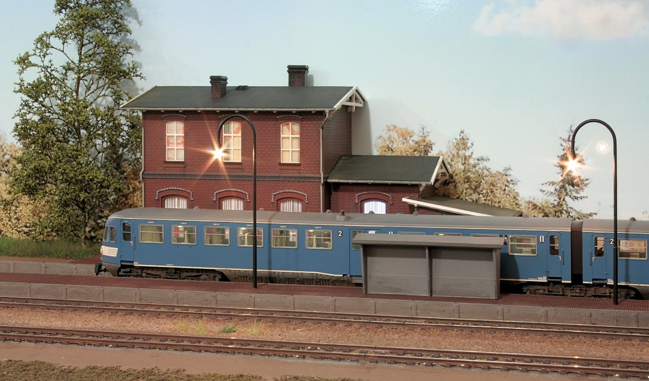

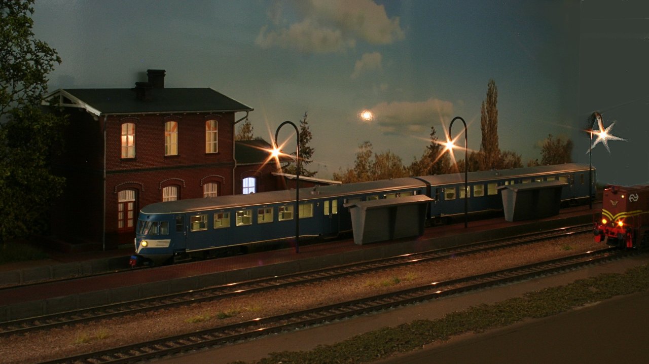

't was toch nog niet helemaal op voor vandaag  ;)
... Nieuwe lantaarns van Conrad. De dunste die ik heb kunnen vinden ;) Mast is 1.5mm Aan de onderkant zelf opgedikt met een 2mm buisje. En de kleur in zwart gehouden ipv het voorbeeldgetrouwe grijs. Zwart geeft een filigraner beeld.
In vergelijking:
... zijn dit vette dikke betonpalen ;)
... uiteraard wordt het nog gedimd tot ong. de halve sterkte ;) Maar lekker sfeertje zo  8)

eenop87
  • Berichten: 1015
Re: BNLS Baanbreker - Een digitale demo pendelbaan
« Reactie #1233 Gepost op: 21 January 2013, 00:36:29 »
Die zien er heel wat beter uit Karst. (y)
Gerrit
  • Berichten: 18615
    • Het Groterdam Project
« Reactie #1234 Gepost op: 21 January 2013, 00:38:19 »
Yep. Veel fijner !
