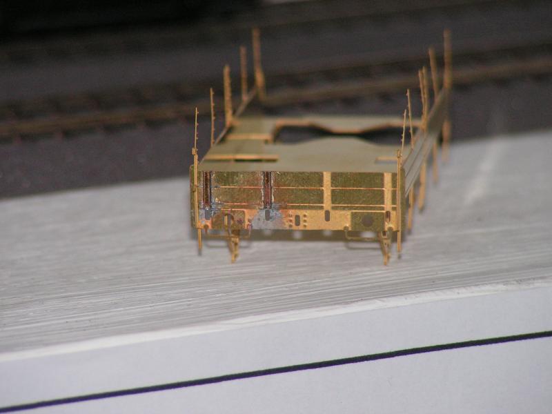

De eerste twee zitten erop, ik hoop bij de laatste wat minder vies te maken

Mooi plaatje, Dennis,
Twee vragen:
Ik zie aan de zijkant profielen zitten die je moet ombuigen en vastsolderen. Dat was blijkbaar op de kopwanden niet zo.
Moeten de profielen niet doorlopen over de bufferbalk, of is dat een kleine geetste imitatie daarvan op de balk.
Gezien de hoeveelheid soldeer op je werkstuk, zou ik zeggen: probeer het eens met minder soldeerverf.
Ivo
Ivo

Ivo,
Profielen lopen niet door, hieronder komt een oogje voor een bedieningsstang..
Minder soldeerverf, goede tip.
Grts
Dennis
