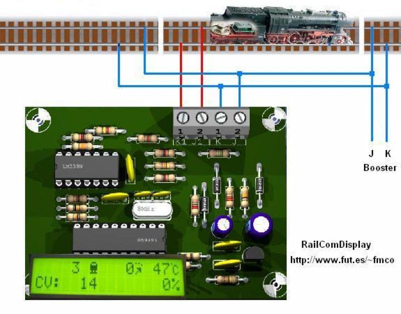

Dit is wat jij gezien hebt of iets  wat er op lijkt.
Dit heeft dus geen verdere verbinding naar de centrale of naar de computer, dus je kunt er verder niets mee.
Mvg
Wim.

Voor de link: http://www.tinet.org/~fmco/home_en.htm
Zie ook de TAMS site voor RailCom:
http://www.tams-online.de/htmls/produkte/RCD-1/produkte_RCD-1.html
Je hebt blijkbaar ook een aangepast centrale of booster nodig, met een "RailCom-Cutout". We moeten het denk ik wel hebben van dit soort particuliere ontwikkelingen, bij de grote fabrikanten lijkt erg weinig te gebeuren.
