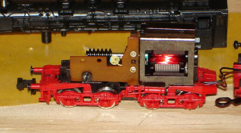

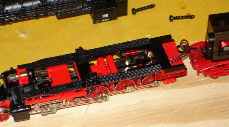

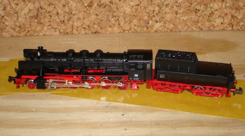

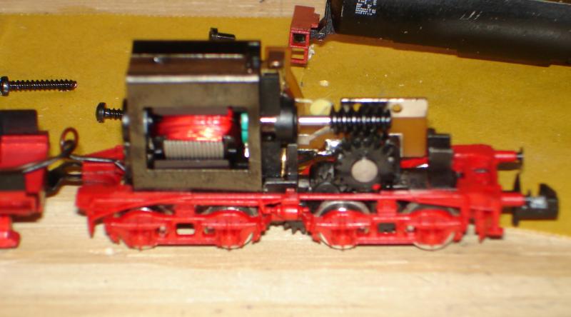

Heb wat foto's gemaakt van de open loc, ik kan niets vinden. Motor kan niet worden omgedraaid, misschien zijn de loc en de tender een keer van elkaar gescheiden en weer verkeerd aangesloten?
De locomotief Fleischmann 7179

kan even niet duidelijk zien hoe de motor vast zit,
maar brand de verlichting met de rijrichting mee?

.....Motor kan niet worden omgedraaid, ....
Kun je dat nader verklaren? Hij lijkt mij tamelijk symmetrisch, dus ik zie niet direct waarom dat niet zou kunnen.
Of misschien begrijp je niet precies wat er met omdraaien bedoeld wordt.

Oftewel; wat nu de bovenkant is moet volgens mij de onderkant zijn. Dus de motor zit nu op zijn kop.
Probeer dat eens.
