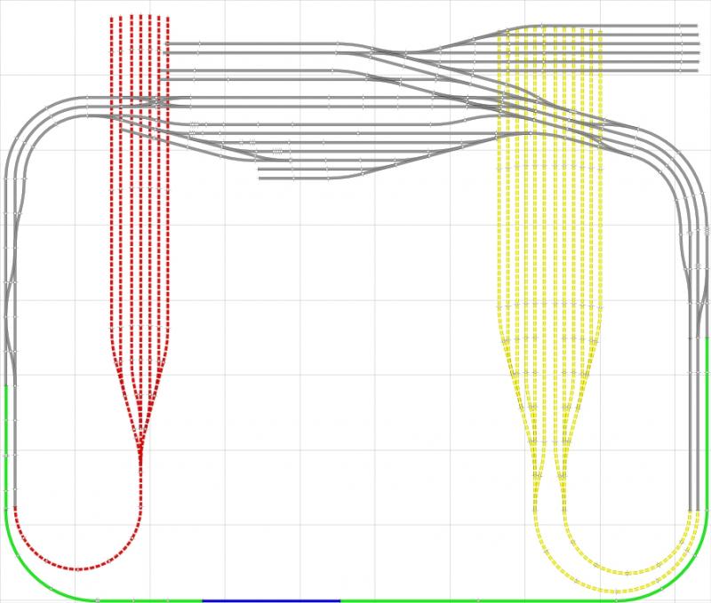

Jos, tip : In Anyrail heb je de functie Bestand --> Exporteren als --> Plaatje. Daarmee krijg je duidelijkere afbeelding dan een screenprint.

Jos,
Links en rechts heb je twee lussen die naar het schaduwstation gaan. Als ik die zo bekijk heb je daar behoorlijk stijile hellingen (ruim meer dan 3%) voor nodig om dat te kunnen halen. Daar zou ik nog eens goed naar gaan kijken.

@ remunj, als alles mee zit kan ik die helling nog wat langer maken.
Moet ik alleen effe kijken hoe ik daarmee uitkom.

Ik heb nu alweer een proef ontwerp gemaakt, maar nu met Roco Line. zonder bedding.
Er zijn nu 2 schaduwstations in plaats van 1.
Wat weer resulteerd in meer opstelsporen, en minder gebruik van wissels.
De noordelijke richting komt uit op een 12 sporig schaduwstation van 2 meter.
En de zuidelijke richting komt uit op een 7 sporig schaduwstation van 2 meter.
Verder heb ik nog een enkelsporige verbindingslus aangelegd die noord en zuid met elkaar gaat verbinden.
In dit gedeelte komt ook een hefbrug om een doorgang te maken, zodat ik ook de kamer in en uit kan.
Jos.

@ Henk, daar is inderdaad over nagedacht.
aan de achterkant van de baan is nog een smal looppad, zodoende zou ik in feite ook de andere kant gemakkelijk kunnen bereiken.
En verder kun je al veel als je vanaf een kleine verhoging af werkt.
@ Peter.
Het baanplan is grof gezegd afgeleid van luchtfoto's van Google earth.
het is niet het het exacte baanplan zoals het momenteel in Maastricht ligt, er zijn natuutlijk veel concessies gedaan.
Hieronder vind je dan ook een foto van het nieuwe baanplan.
Een kleine uileg van de baan:
- Grijs = Zichtbaar gedeelte van de baan.
- Groen = Ringbaan die noord met zuid moet verbinden.
- Geel = Schaduwstation rechts (12 sporig)
- Rood = Schaduwstation Links (7 sporig)
- Blauw = Beweegbare brug (doorgang)
Jos.

Volgens mij gaat een railsboer binnenkort heel blij worden. Rij je alleen met treinstellen? Aangezien de beide schaduwstations doodlopen.
Gerard.

Ik rij inderdaad voornamelijk met treinstellen, trek/trek en trek/duw combinaties.
Die Railsboer zal denk ik niet zo blij worden als ik zeg dat het een meerjarenplan is, want ik schat bij mn eigen voordat ik alle rails compleet heb een jaar of 5 verder zijn.
Ik moet alleen nog iets verzinnen voor de 3 goederentreinen wat gaan rijden, want die moeten wel kopmaken, waarschijnlijk ga ik dat doen bij de verbindingsboog.
Jos.

een schaduwstation van 2m is mooi natuurlijk... maar je stationsporen zijn lang niet zo groot. waarvoor had je die lengte nodig?
