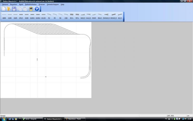

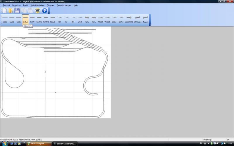

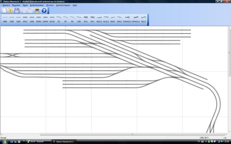

Ja, daar is alweer een update.
Er is inmiddels bijna alles aan de planning gewijzigd, even een proef getekend in Anyrail, en achetraf gezien blijkt dat ik op dit kamertje van 5 bij 4 meter zelfs meer kwijt kan dan ik zelf dacht, ik heb nu zelfs de ruimte om met 2 spoern helemaal rond te gaan.
Hieronder volgen 2 screenshots.
Het emplacement zoals het er uit gaat zien, let wel: de 1e meter aan de linkerkant zit aan de andere kant van een gipswandje.
En het schaduwstation.
Op deze manier heb ik wel in een keer meer ruimte gekregen om mijn materieel te kunnen stallen.

vanaf rechts kan je trein niet naar het emplacement en dus ook niet naar links(denk ik)
NS 1607 Vlissingen
Berichten: 6482
Zal 't gaan, ja!
Re:Station Maastricht - (Baanplan H0)
Reactie #275 Gepost op:
30 March 2009, 21:22:50 »
Ik kan zowel links als rechts met 2 sporen het emplacement verlaten.
Jos.
Laatst bewerkt op: 30 March 2009, 21:25:51 door J. Beckers
Reactie #276 Gepost op:
30 March 2009, 21:28:11 »
nee hoor jos, als je tegen de klok in rijd loop je toch echt dood op een kopspoortje
NS 1607 Vlissingen
Berichten: 6482
Zal 't gaan, ja!
Reactie #277 Gepost op:
30 March 2009, 21:32:50 »
Waar dan?
Ik heb heel veel kopsporen gemaakt.
Maar er zijn ook kopsporen erbij die niet gebruikt gaan worden, die zitten er alleen om het geheel een beetje af te maken.
Maar leg eens precies uit wat je bedoeld?
Jos.

Lvdwerf
Reactie #278 Gepost op:
30 March 2009, 21:35:04 »
nou heel simpel als je van rechts komt en tegen de klok in het rondje wil gaan rijden. In nederland rijden we rechter spoor dan als ik alle wissel recht door pak kom ik op een dood spoor uit, en ik kan alleen naar rechts wisselen en kom dan ook op dood spoor uit. Ik kom nooit links van het station uit op het rechter spoor. Tis mij gewoon onmogelijk. Met andere woorden het is geen gesloten baan.

NS 1607 Vlissingen
Berichten: 6482
Zal 't gaan, ja!
Reactie #279 Gepost op:
30 March 2009, 21:37:55 »
Moet ik dat eens effe gaan bekijken.
Het kan namelijk altijd zijn dat er een foutje in zit.
Daarom plaatste ik m al hier, want mischien valt iemand iets op wat ik eventueel over het hoofd gezien heb.
En het resultaat, ik had iets gemist.
Dat gaan we dan verbeteren.
Jos.

Bart Mestrom
Berichten: 1495
Reactie #280 Gepost op:
30 March 2009, 21:40:26 »
Ik heb het met rood aangegeven. Als je rechts blijft rijden, kom je op doodlopend spoor terecht.

Berichten: 6482
Zal 't gaan, ja!
Reactie #281 Gepost op:
30 March 2009, 21:46:11 »
Oke, ik heb het al gezien, dat is effe een kwestie van een wissel omleggen.
Maar in feite hoef je op de baan niet helemaal rond te kunnen rijden, wan Maastricht kent behalve goederen geen doorgaande treinen, maar ik ga m aanpassen.

Lvdwerf
Reactie #283 Gepost op:
30 March 2009, 21:53:12 »
Maar ook maastricht kent gewoon doorgaande sporen. Ik zie zowiezo weinig terug van het sporenplan van maastricht maar dat ligt misschien aan het feit dat ik het niet goed ken.
NS 1607 Vlissingen
Berichten: 6482
Zal 't gaan, ja!
Reactie #284 Gepost op:
30 March 2009, 22:04:07 »
Ik heb m alweer wat aangepast, ik heb nu enkele wissels verplaatst.
@ Lennert,
Dat zou kunnen, dit baanplan is afgeleid van Maastricht.
Maar is het niet exact.
Maar je zal soms concessies moeten doen.
Jos.
