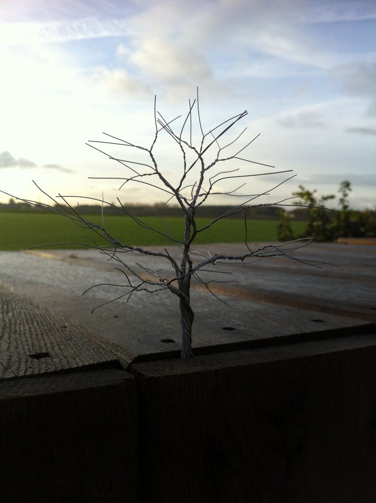

Hoi Jos.
Aan wie kan ik dit beter vragen dan aan de meester van de bomen bouw
Ik ben gisteravond begonnen om een boomskelet in elkaar te draaien. Ik pas niet jouw methode van bloemistendraad toe maar een bos dun ijzerdraad in elkaar getwist. Graag zou ik je commentaar willen horen op dit skelet wat er goed of fout aan is. Kan jij ook de bomensoort ontdekken in dit boomskelet.
Het leuke van bomen bouw dat je nu extra goed oplet op de boom skeletten nu de bladeren er af vallen.
Graag hoor ik van je.
Met vriendelijke groet Harry

hallo Harry,
ja inderdaad dit is ok en mooi gedaan maar dat is denk ik niet alleen wat je wilde lezen/horen... ;-)
Deze vorm kan voor "van alles" doorgaan! Daarmee bedoel ik de loofbomen zoals ze in onze contreien groeien..
Als "nietentzeeler"( twijgenteller?) zou ik gaan denken aan een solitaire boom ergens dicht bij- niet aan- de kust aangezien de boom meer breed is dan hoog: hij had ruimte genoeg om zich heen dus vandaar dan die lange zijwaartse takken....en de ene kant zijn de takken langer dan aan de andere kant: wind!
Maar als je deze takken allemaal iets inkort , of zelfs voor de helft dan komt er opeens een linde of esdoorn uit de bus. Zeker als je deze takken met aquriumvezels en met 12 mm Wildgras "bedekt"( de laatste elektrostatisch wel te verstaan)
Een andere optie kan zijn : een moeraseik. Deze eiken hebben ook horizontale takken op de stam geplaatst.
Dus helaas weer keuze genoeg.
Al met al zou ik toch opteren om de uiteinden van de draden- als je nog aquariumvezels en grasvezels gaat gebruiken- deze in te korten tot 1 max. 2 cm!
Leuk "truukje" is om de dikkere takken flink te verbuigen met een tangetje( soms wel haakse hoeken!) en dan weer een beetje in model brengen= takken centrifugaal plaatsen zeker bij oudere bomen zoals linden- en eikenbomen ....

Jos heel hartelijk bedankt voor je opmerkingen. Ik zit er inderdaad ermee wat voor boom het moet zijn. Zoals je in je verhaal schrijft geeft het al gelijk stof tot nadenken. Staat de boom vrij of groeit hij/zij in een bos.
Wat de bedoeling is voor mijn baan is dat er een behoorlijk bos moet komen op een helling en 2 grote linden of kastanje naast het station. Dus dat wordt boomskeletten bestuderen.
Om van deze proef een linde te maken moet ik dus eigenlijk de takken inkorten. Hierna nog de stam bedekken met een papje van houtlijm en zaagsel of zoiets.
Voor een late herfst outfit zoals nu in de natuur of zeer late herfst is het dan raadzaam om het vijverfilter materiaal nog te gebruiken? Zou je ook gelijk de 12 mm vezels kunnen gebruiken en dan heel spaarzaam van blad voorzien of maak ik hier een fout.
Het was ook nog wel zoekwerk naar de juiste dikte ijzerdraad. Als je in een keer de stam wil twisten dan moet het wel een soepel soort zijn. Het bloemistendraad was eigenlijk al te stug, hechtdraad (voor nietjes) was ook te stug en draad van de Formido ook. In de schuur vond ik nog een haspeltje met soepel draad en daar lukt het aardig mee. Misschien dat ik ook nog een proef ga doen met soepel koperdraad.
Kortom we kunnen weer voorruit.
Groetjes Harry

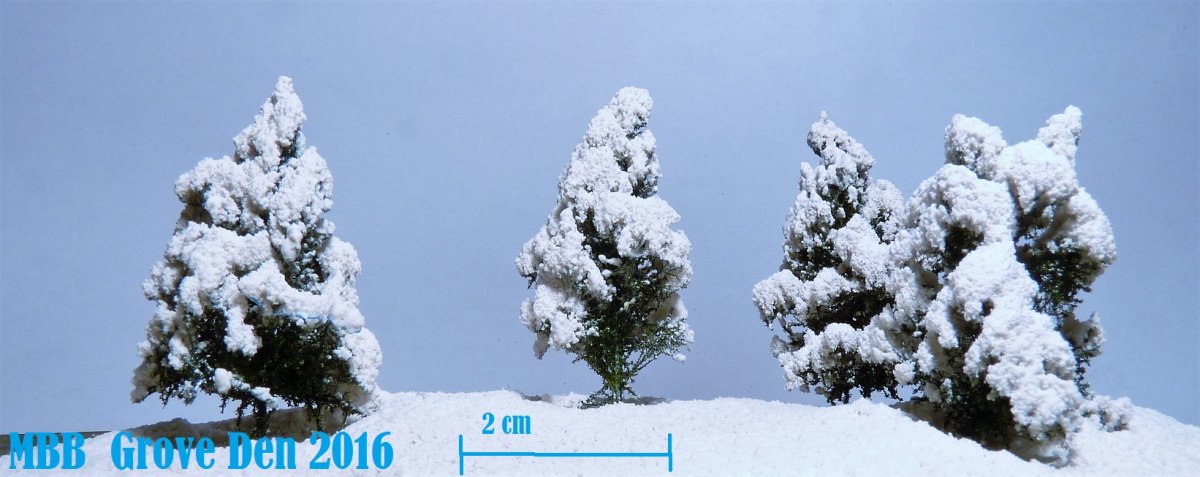

kerstdagen voor de deur...en al lang geen witte kerst gezien.
Dus werk aan de winkel en zelf maar uit uitdokteren om in ieder geval in het klein een witte kerst te hebben!
Het is nog steeds niet "het van je" maar het gaat al in de goede richting. Hoewel het lijkt alsof bijna handgroote vlokken op de boompjes zijn gevallen;-) Misschien met enkele lagen latexmuurverf is dat op te lossen.
Oh ja de boompjes zijn max 30 mm hoog
Jos

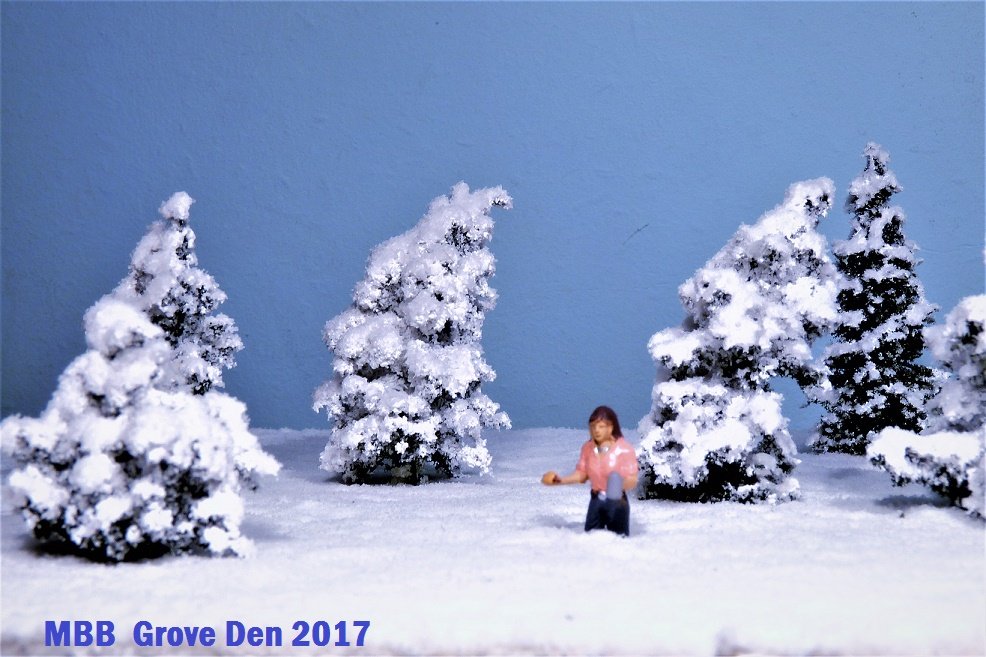

14 December 2016, 12:26:08 »
Sorry Koen...nog steeds zonder poedersuiker ...
maar wel iets grotere( 15 cm >)
bomen en de linkse is als laatste bedekt met sneeuw.....krijg er een beetje "grip" op
Jos

Het was id te koud voor kapitein Iglo....maar daarom is zijn zoon maar even ten tonele gekomen en hij houd wel van een pot/pul bier ( of is het een thermoskan met hete chocolademelk?) en frisse buitenlucht!
Deze 3-4 cm hoge boompjes zijn bedekt met VERSE!! laagjes Woodland Scenics/NOCH sneeuw.
