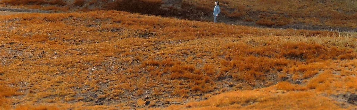

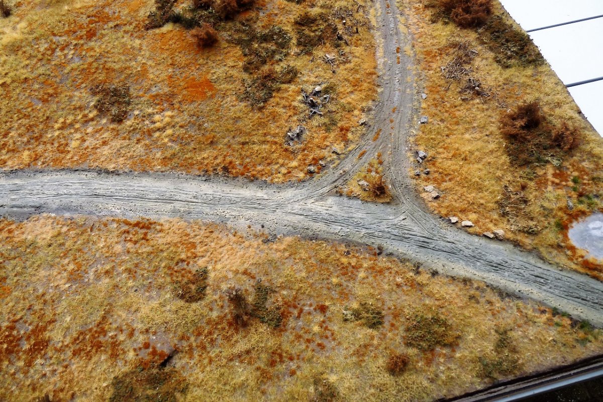

Het voltooide " Bijna hele -vierkante -meter"diorama:

Hoi Jos
Dat ziet er weer geweldig uit, hoeveel lagen zijn dat wel niet?
Mvg Koen.

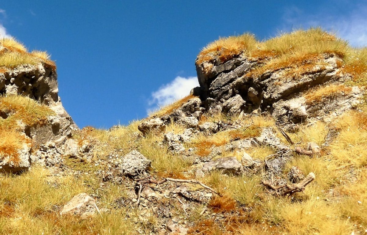

Het zijn er uiteindelijk 7 gewordenen met dien verstande dat het niet echt "lagen"zijn maar meer "ertussen"
De truuk is om geen hele vlakten met lijm in te smeren maar "puntueel"....met een pipet of een grote grove kwast een beetje gericht spetteren zodat er kleine druppels lijm ontstaan op het te begrassen oppervlak.
de eerste 2 "laagjes"/soorten grasvezel licht en donkerbruin ( 0,5 en 2 mm )
En natuurlijk veeeeel uitproberen zowel de techniek als de te kiezen vezels!
Tja en dat kost een beetje tijd en € 's....maar het uiteindelijke resultaat mag er wel zijn, vind ik ;-)....tot nu toe.

Jos,
Je begeeft je - niet voor het eerst - weer eens op eenzame hoogte voor wat betreft je techniek. Over hoogte gesproken; het heeft ook iets weg van de Schotse Hooglanden. Somber en schraal. Wat een realisme. Ik zou bijna wensen dat ik met een lange regenjas een wandeling mag maken door dit landschap.
Peter

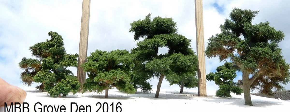

Vanaf de Schotse Hooglanden hup...naar het verre Oosten:Tuinbonsaïs
ze zijn tussen de 2 en 7 cm "hoog"

Nou nog effe een japans/chinees achtige baan bouwen en dan kunnen ze geplant worden
Ziet er goed uit

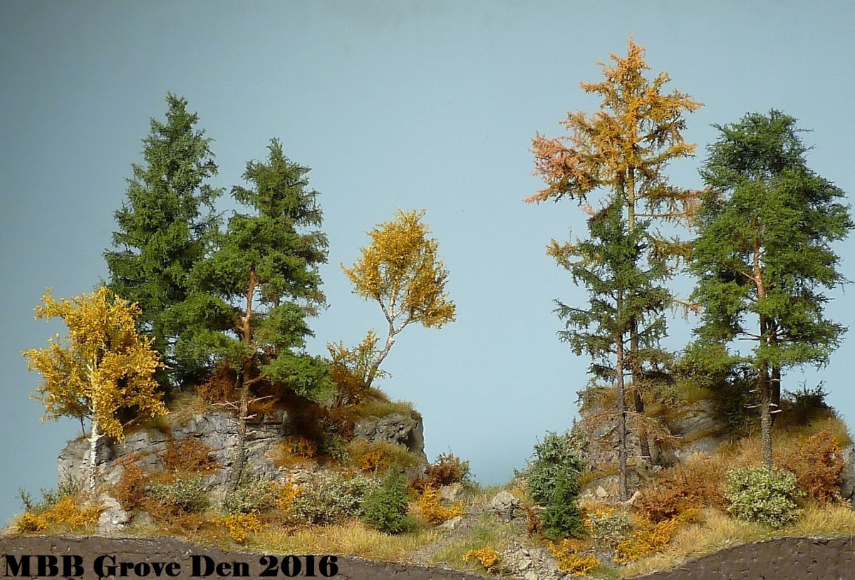

klein herfstdioramaatje gemaakt voor de Modelspoorexpo te Leuven volgend weekend:

Wederom prachtig Jos.

Dat ziet er mooi uit!
Niet-boom-gerelateerde vraag: klopt het dat je vrij veel licht hebt gebruikt voor deze foto? Er is ìets met deze foto dat het nòg realistischer maakt dan normaal. Misschien de goede schaduwen? Ik kan er niet goed de vinger op leggen waarom deze foto er voor mij uitspringt. Misschien heb je wat achtergrondinfo?

Hallo Reinout,
Ik gebruik 2 "Bouwlampen"van 500 Watt op een statief en die laat ik merendeels van opzij en een klein beetje van boven op het object schijnen .
de achtergrond heb ik een lichtblauwe kleur gehouden ...het blauw dat je meer naar de horizon aantreft ipv van het diepere blauw als je bijv. recht omhoog zou kijken.
Misschien ook de instelling van het fotoapparaat? ik heb 'm op "Kunstlicht"ingesteld en tot nu toe gaat dat , zoals je ziet, voortreffelijk! ;-)
Misschien dat ook het drybrushen in een lichtere kleur( Buff) van de stammen en bijna alles wat op het diorama staat er ook toe bijdraagt tot een "zonnige heldere sfeer?
Oh ja en het dioramaatje staat een meter van de achtergrondplaat zodat er geen schaduwen van de bomen op vallen.
hetzelfde dioramaatje - deel ervan- maar dan buiten in zonlicht gefotografeerd vóórdat de begroeiing erop kwam..
