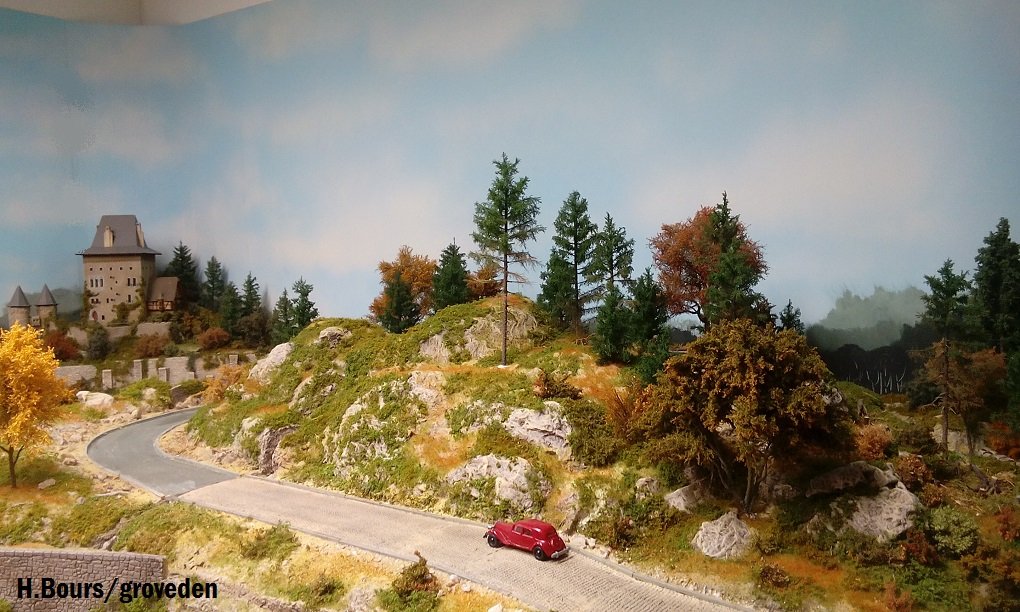

Hoi Jos,
Dat diorama is H0, toch? (effe checken...
Zou je willen beschrijven hoe je het begroeide deel van het diorama-landschap hebt opgebouwd?
Dus in welke volgorde je welke materialen hebt gebruikt, net zoals je voor de naaldbomen doet in de foto/tekening.
De rotsen, zijn dat geverfde gips structuren met een dry-brush?
groet,
Mario

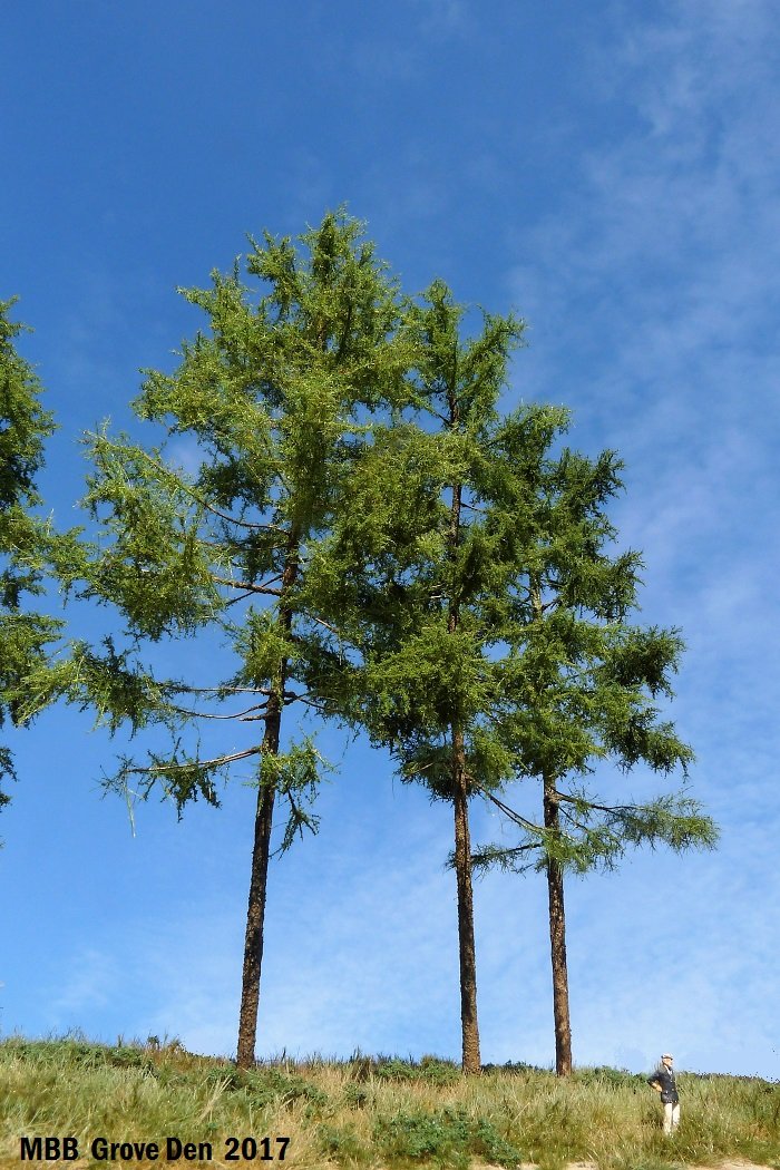

06 February 2017, 21:39:19 »
En Harry??? nog enige vooruitgang geboekt??
Hier zijn weer enkel boompjes van de "band gerold"
Dit keer 1 : 45 Lariksen
Sparren - ook 1: 45 - volgen spoedig....;-)
Jos

En verder met het landschap op een H0 baan en dit zo te creëren dat er voldoende bomen kunnen staan! ;-)
Het begin is er:de eerste 18 stuks staan er en er volgen nog eenzelfde aantal...minimaal.
details worden nog aangebracht zoals vangrails , verkeersborden, straatverlichting en het achterste gedeelte van de weg om de bocht moet nog voorzien worden van een top/deklaag etc etc dus gelukkig nog veel te doen!
