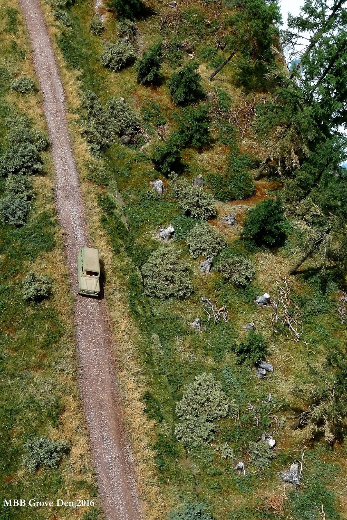

drone view dioramaatje gelukkig weer MET boompjes....
Jos
natuurlijk kunstboompjes

Fantastisch!! Net echt.

Net een beginscene van een Deense serie.

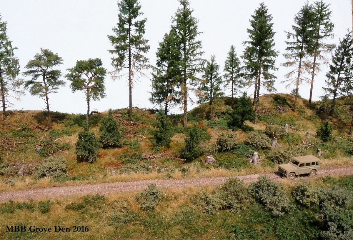

hier de voorbereidende uitprobeersels voor iets wat ook veel in Denemarken plaats vindt: kerstboomkwekerijen!( opdracht)
Moet wel nog een beetje "feintjoening"aan te pas komen.
plantjes zijn 10-45 mm laag.

Une petite question pour les profs:
kan ik de latex muurverf ook weglaten uit het houtlijmmengsel, als ik het skelet inclusief twijgen toch al van kleur voorzie met de Molotov spuitbus?
Of is de muurverf ook voor de stevigheid?
Alvast bedankt!

Mais oui ,bien sûre kun je de latexmuurverf weglaten uit het mengsel/ houtlijm...Ik voegde dit alleen toe om beter zicht te hebben waar/op welke plekken ik nu wel of geen houtlijm had aangebracht! Begin langzaam op een leeftijd te komen waarbij de armen tekort worden om te zien wat ik doe/maak...vandaar.
Wel doop ik de voltooide frames dus die met zaagsel zijn voorzien, in lichtelijk verdunde latexmuurvef . Dit om de "scherpe kantjes"van het zaagsel er af te halen/te verminderen. Zal wel misschien een kwestie van smaak zijn..;-)

Hoogstwaarschijnlijk gebruik ik zand in plaats van zaagsel, ik denk dat ik dan minder last heb van de scherpe randjes.

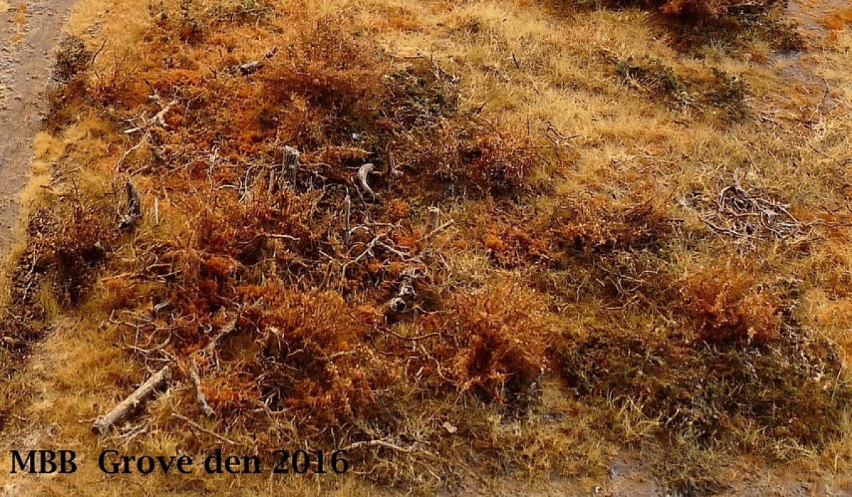

Grove dennen voor "ergens" langs de Noordzeekust.
schaal: H0.
Jos
http://mbbgroveden.com/

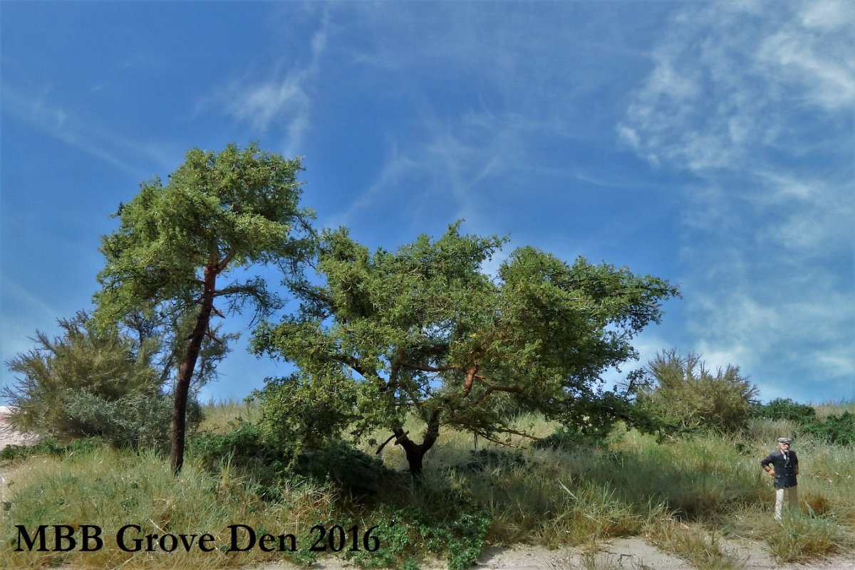

12 September 2016, 21:57:27 »
Zo maar wat "verrinneweert" groen ergens in december 1362.....
Jos

Hoi Jos, wat voor takjes gebruik je? (rechts op de foto) Ziet er goed uit
grove den
Modelboombouwer
Berichten: 1321
Re: BNLS Baanbreker - Nieuwe bome, verse nieuwe bome!!!
Reactie #925 Gepost op:
12 September 2016, 23:32:36 »
Hallo Patrick,
de takjes zijn de fijne wortels van een buxusstruik die ten prooi is gevallen aan de buxusmot.
Elk nadeel heeft zijn voordeel...zeker de komende jaren want dit motje is -niet -te -stuiten!
Hebben we voor de komende jaren genoeg materiaal! =)
Heb de wortels schoon gemaakt en eerst goed laten drogen en daarna in een badje van verdunde zwarte olieverf/terpintine een nachtje laten staan en dan zijn ze mooi grijs. na het plaatsen een weinig drybrushen met een lichtere kleur.

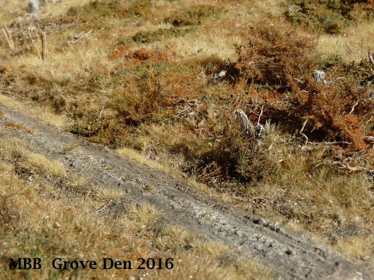

misschien hier iets beter te zien:
