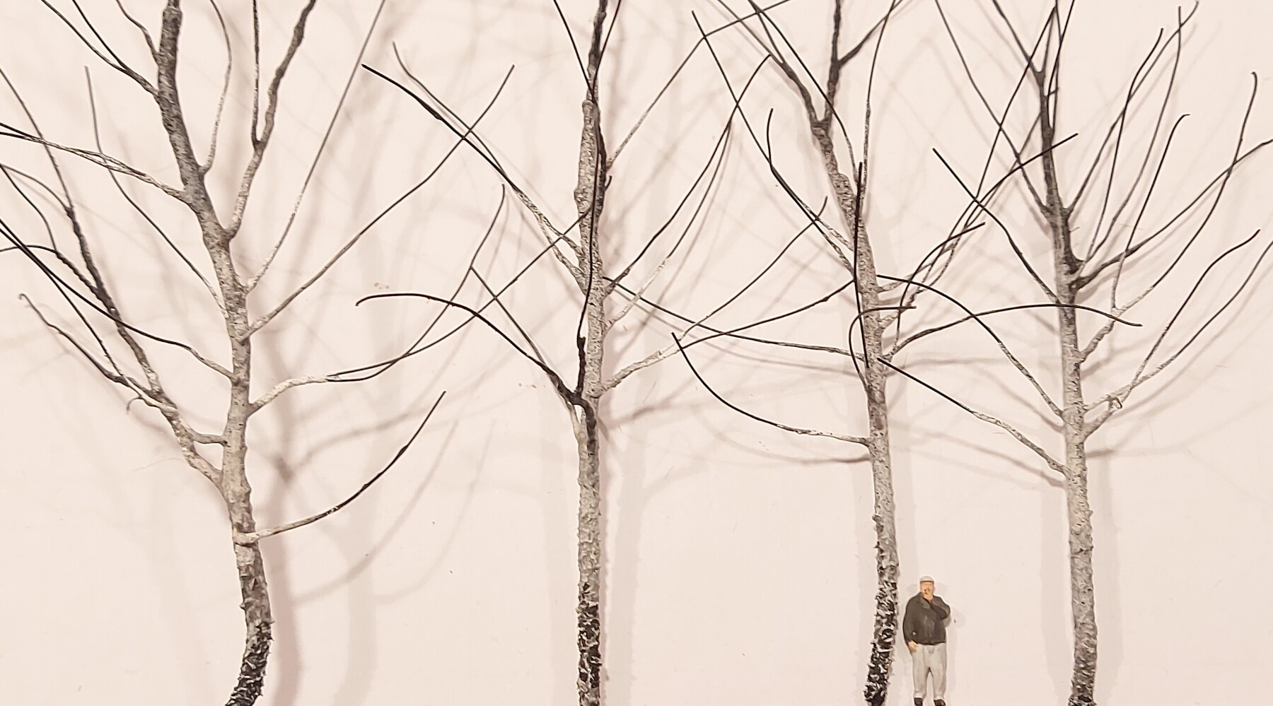

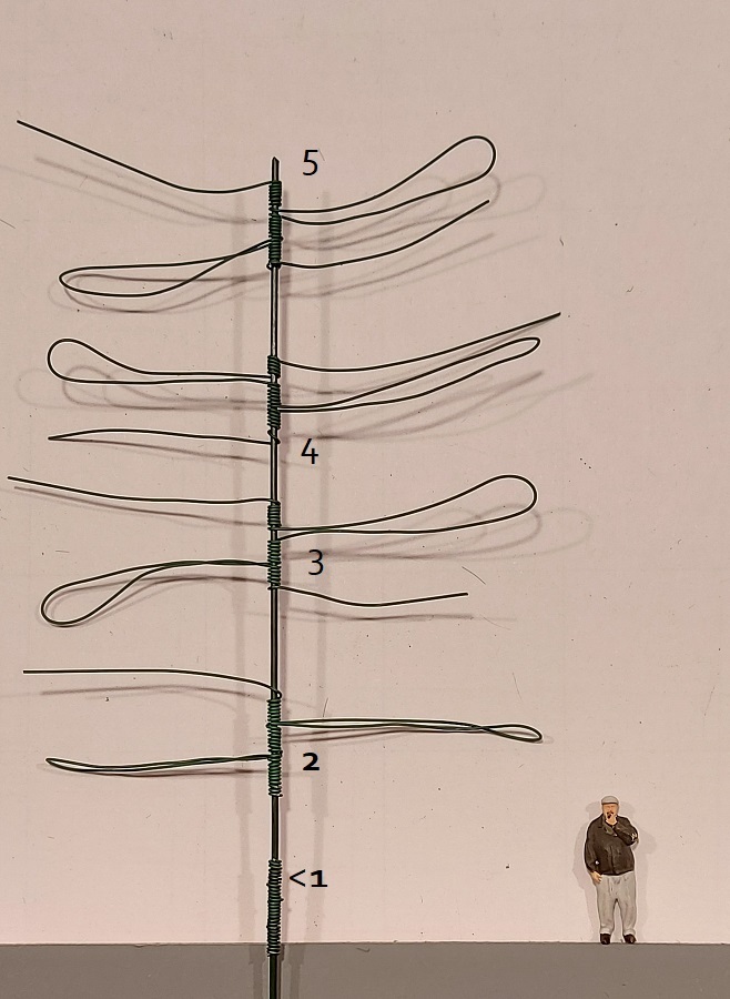

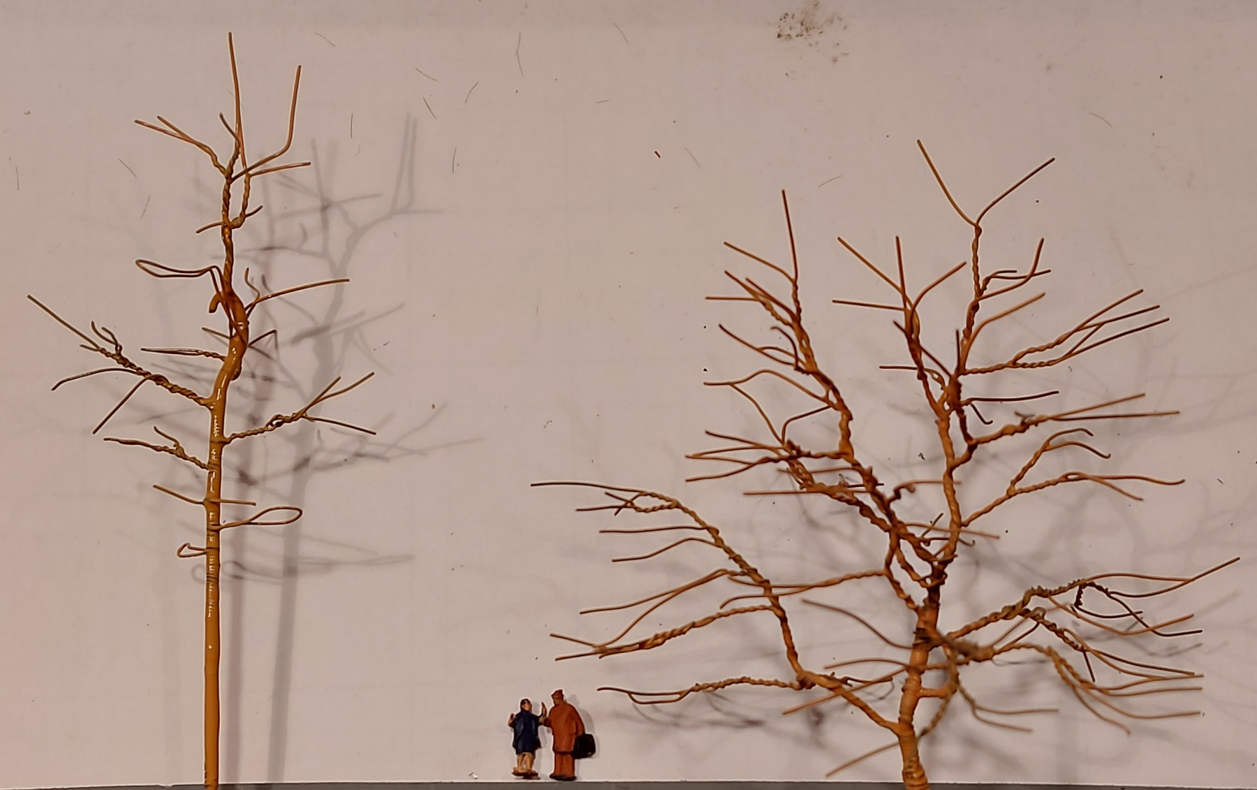

Voor Pascal77 nog een geraamte gedraaid en deze keer met fijnere draden= 0,4 mm bloemistendraad groen gelakt.
Ongelakt ijzerdraad gaat bij mij in de kelder onherroepelijk binnen 2 weken roesten dus vandaar dat ik de gelakte versie aanschaf. Als je een hele droge kamer of werkruimte heb kan dit niet zo'n probleem zijn vermoed ik?
Voor Dave..... Waar koop je die? Ik ben in het begin gewoon naar de plaatselijke Bloemist(e) gelopen en daar navraag gedaan en ze was meteen enthousiast over wat ik allemaal met zo'n draadjes maakte en zodoende was dat mijn inkoopadres geworden voor mijn metalen draadjes van 0,4 tot 1,6 m bloemistendraad. Helaas stopte ze enkele jaren geleden . Vanaf toen bestel ik ze via internet: in mijn geval bij "Bloemschikwinkel punt en el" En nee er is niks speciaals aan. Je zou ook gewoon koperdraad van electrokabels kunnen gebruiken! Het doel heiligt de middelen. Inventief zijn en alert op de mogelijkheden die de/het materiaal(en) bied(en)!
Vanmorgen een tweede laag van de zand /löss mix aangebracht en alleen over het onderste gedeelte van de stam.
en weer laten drogen ....

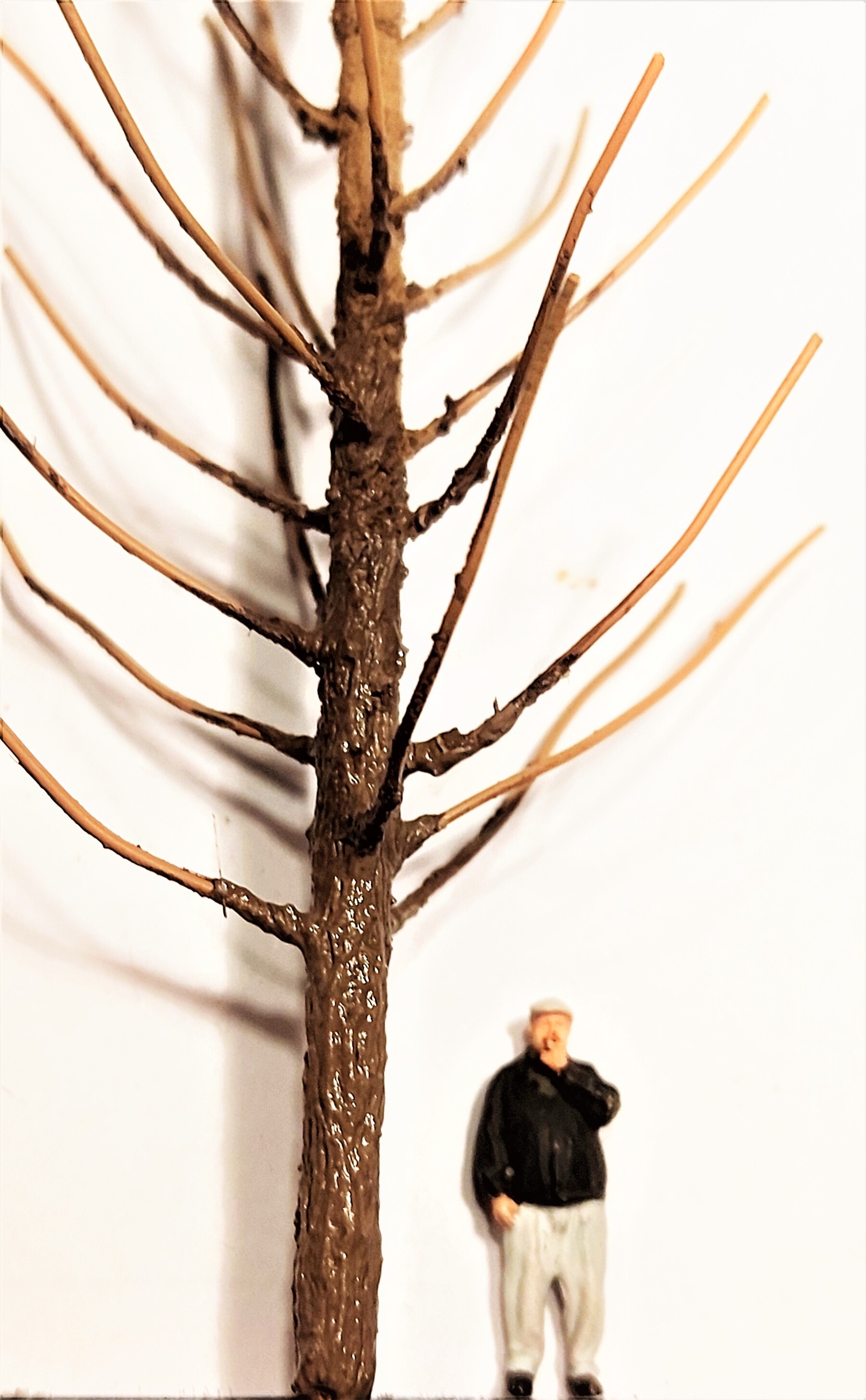

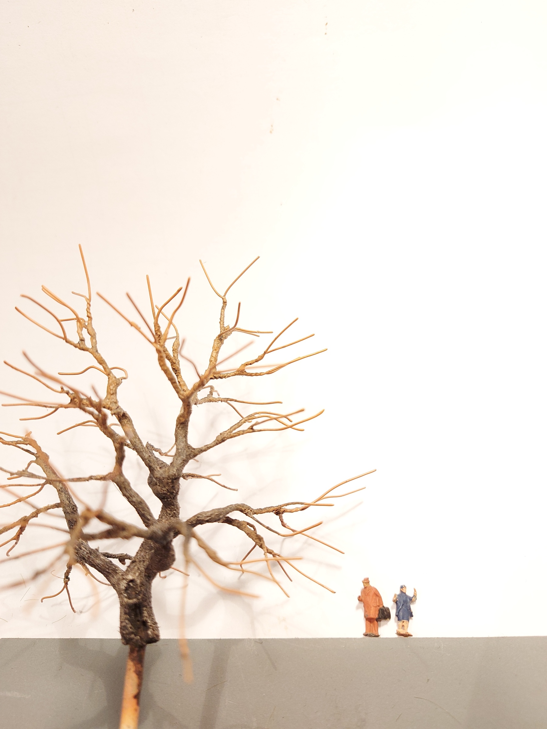

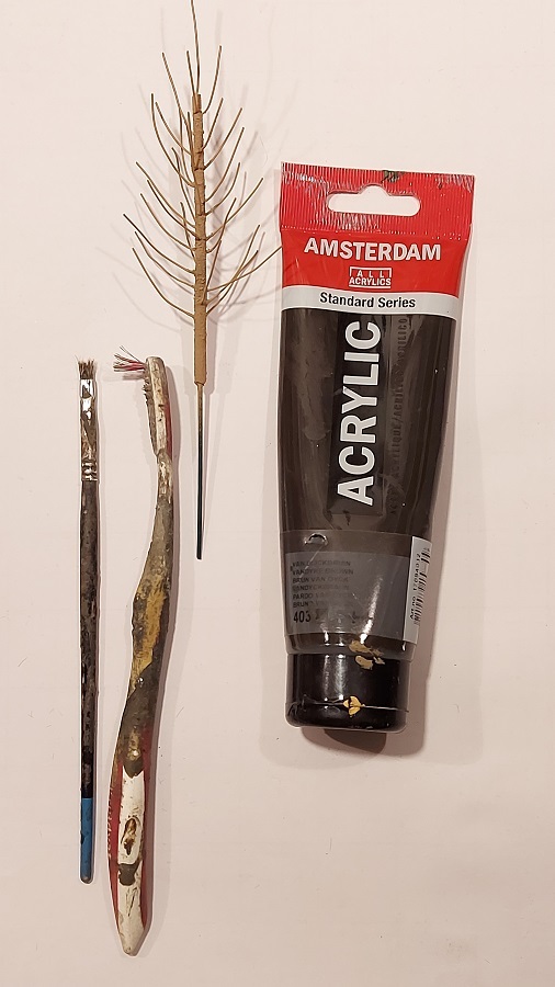

Nadat het geprimerde geraamte voorzien is van , in dit geval, 2 laagjes fijne zand met lössmix en droog!! is wordt de boomstam voorzien van een , quasi, baststructuur.
Ik gebruik hiervoor merendeels wat acrylverf en /of flexibele muurvuller, heayvy gell matte medium of modeling paste( modeleerpasta ned) ....als het maar "in zijn vorm" blijft als het met een dun voorwerp bewerkt wordt. Dus niet inzakt/uitloopt.
Ik verwerk deze pasta's met een bijna versleten kwastje en/of de laatste vezels van een tandenborstel( H0, in N zijn ze al weer te grof)
De kleur van de op te brengen pasta is merendeels grijsachtig. In dit geval heb ik gewoon donkerbruin gepakt ivm een duidelijker contrast op de foto's.
De stam van de boom net na het opbrengen van de mix:
Als ook dit weer droog is de stam met een verdunde oplossing van een tipje zwarte olieverf en wasbenzine ingesmeerd en dan wordt het al wat "grijzer". helemaal als op het eind de stam nog eens wordt ge- dry-brusht met een lichte kakikleur.
Nu de boom eens van achteren gefotografeerd....

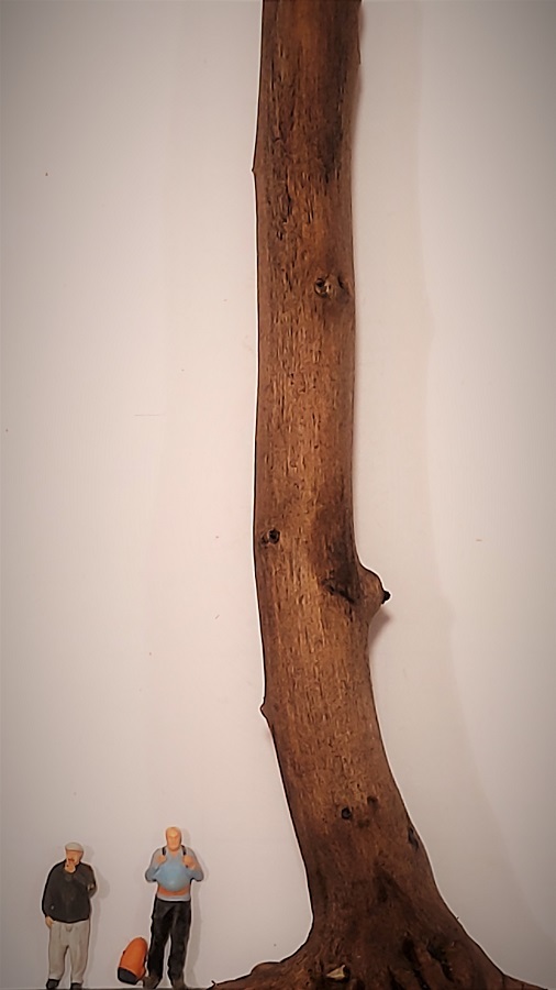

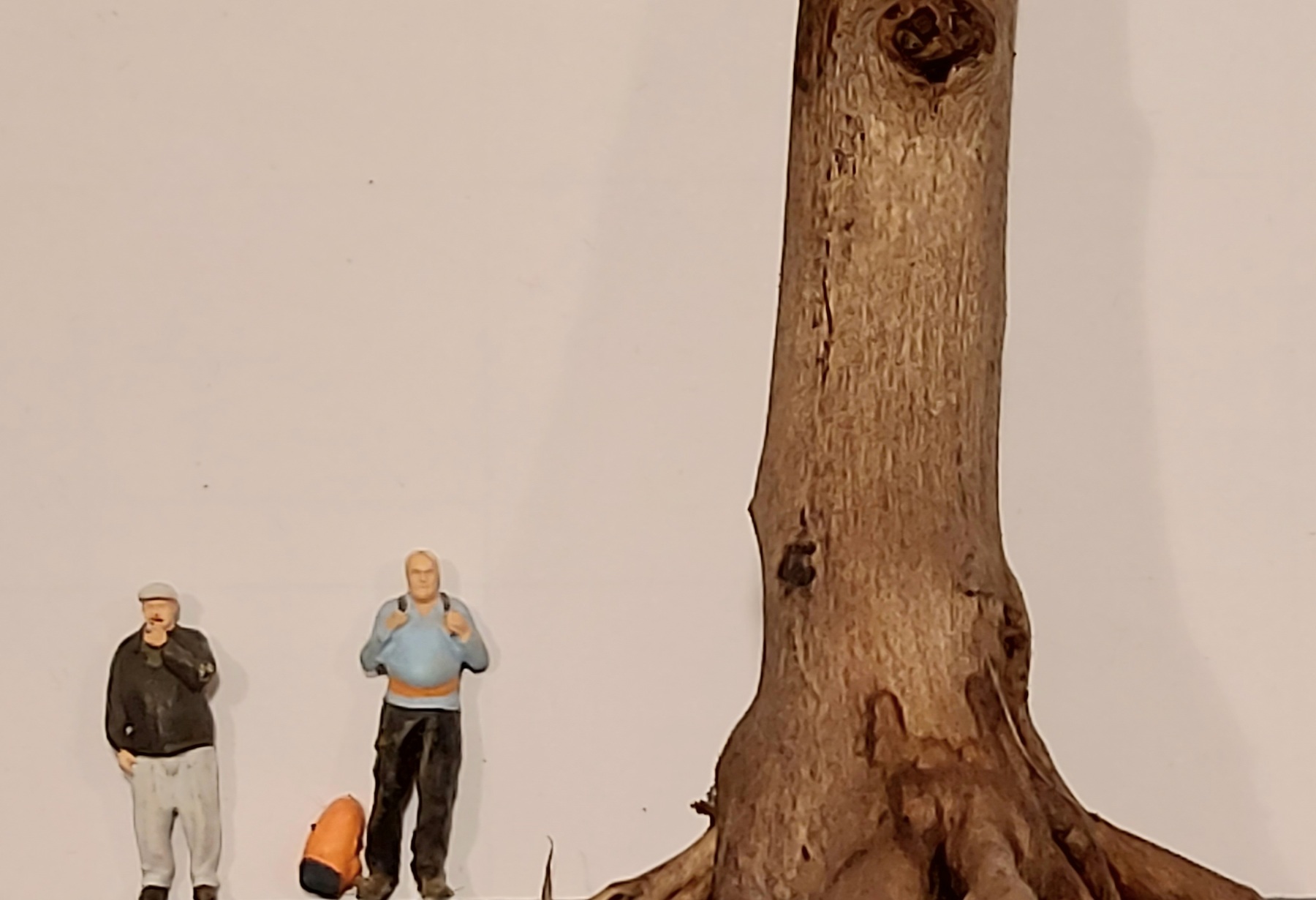

Als er hier mensen zijn die een beetje een tuinhart hebben EN ook nog eens Chrysanten op stam elk jaar in de tuin planten/verzorgen: gooi ze niet weg maar laat ze de hele winter - uit - de - pot gewoon buiten liggen . Ja ze sterven sowieso af maar als je ze in het voorjaar schoonmaakt en de bast ervan borstelt. Wat heel gemakkelijk gaat dan heb je een ontzettende mooie wortelvoet en stam voor onze modelbouw zeker in grotere schalen!
De stam is onbewerkt! ( wel de bast eraf gepeld/borstelt. Als het ware 't kernhout is te zien nu.)
zoiets kun je zelf toch niet ff snel maken/bedenken! Beetje scheef en geen kaarsrechte stam! .....

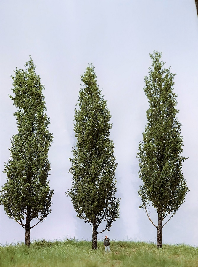

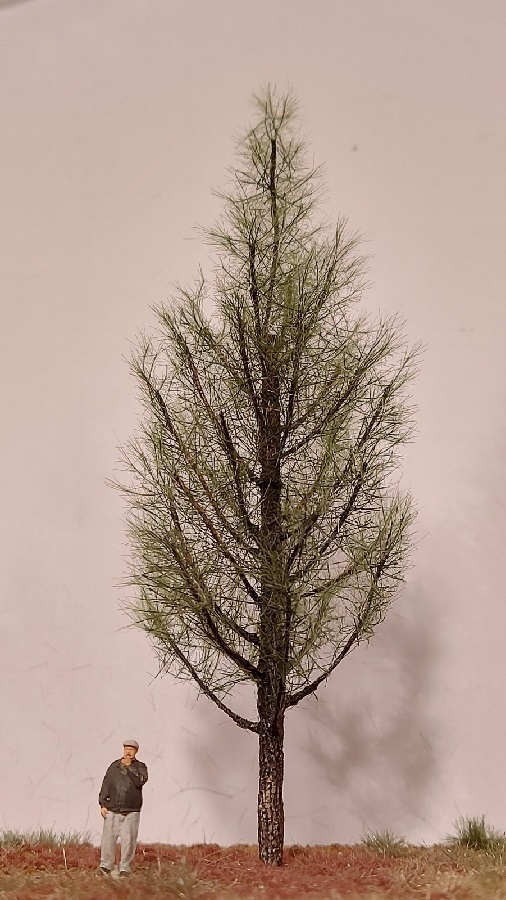

Zelfde principe alleen veeeeel langer/hoger !
Hier bestaat het bladwerk uit coarse turf...en ook weer 12mm en daarna 4 mm vezels.
Italiaanse populieren:
Jos ,die helaas meer dan een boompje nodig had om de techniek "onder de knie" cq in de vingers te krijgen

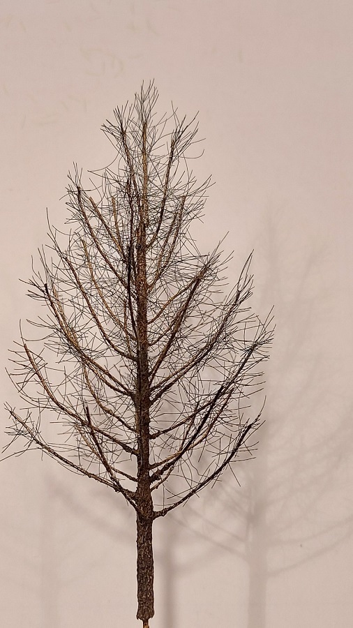

Vergeten deze foto's er nog erbij te plaatsen:
Gewoon een klein boompje volgens dezelfde techniek. Bij het maken van het geraamte de lussen wat langer laten en naderhand, voordat de bast aangebracht wordt de draden iets buigen/knikken maar wel dat ze merendeels toch radiaal tov de stam staan. Hou rekening er mee , zeker bij kleinere boompjes, dat er niet te veel draden in het geraamte verwerkt worden want er komen nog 12 mm en 4 mm vezels EN de blaadjes bij/tussen!
Zo ook deze berken....hetzelfde alleen iets andere kleuren en voor de bast een glad zachtharig kwastje gebruikt= gladdere stam.
Voor de het onderste gedeelte heb ik vóóór het kleuren van de stam fijn zaagsel gestrooid op verdunde houtlijm.

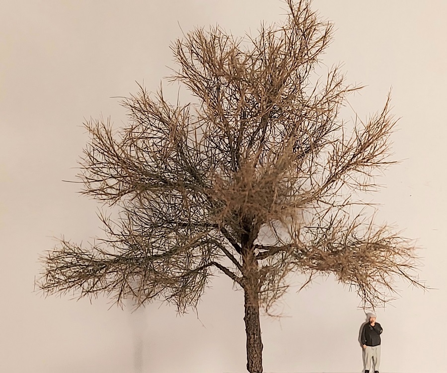

@Pascal77:

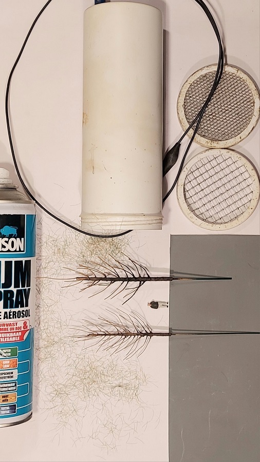

Die mix is niet meer of minder dan een mengsel van zilverzand en de hier aanwezige löss. De zand kan ik achter in mijn tuin makkelijk "opgraven"en de löss enkel km verder,
Als hovenier kan ik hier makkelijk aankomen= gewoon 2 steken diep spitten en daar een schep in een zak en meenemen. Thuis laten drogen en aangezien de grond op 60-70 cm diepte komt is er niet veel "leven" in. Voor het zekere kun je de aarde nog in de oven laten bakken of in de magneetron....
De verhouding zand/löss is op gevoel. Je zou ook deze mix kunnen maken met terrariumaarde , die is ook heel fijn van "korrel"
Het gedeelte/verhouding met de lijm is van dien aard dat de mix op de stam moet blijven plakken.
@Dave:

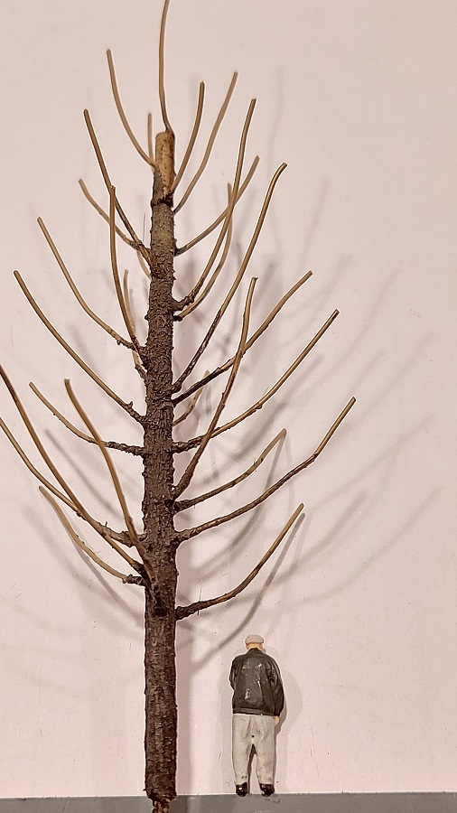

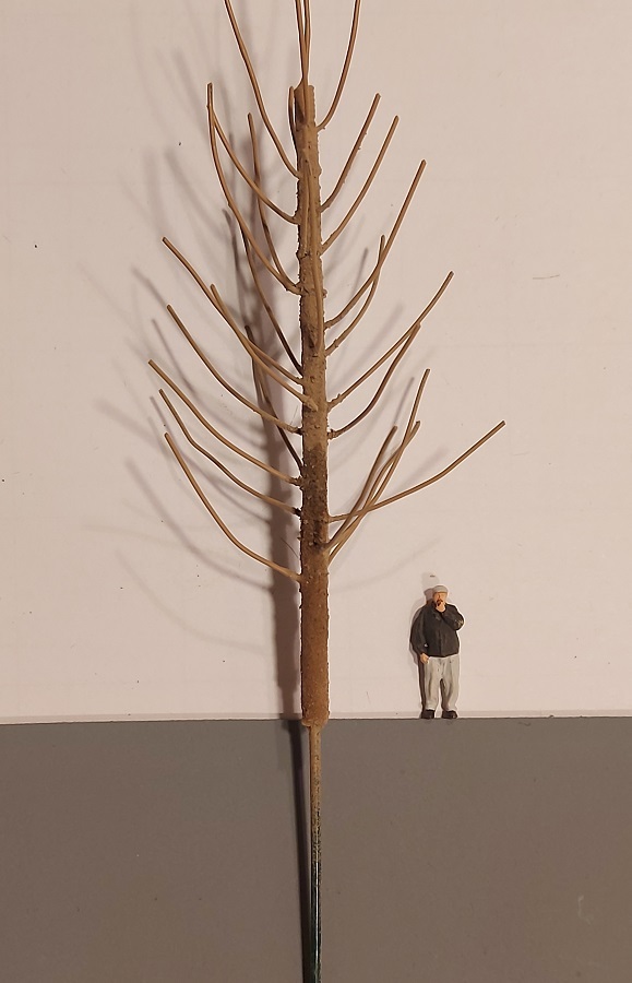

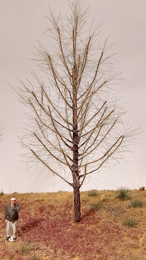

bij de - stap- voor - stap boom zijn het allemaal gewoon 2 enkele draden verkregen door de lus door te knippen. De twijgen zijn idd 12 mm vezels= in het echt 12 x 87 mm= een meter lang.
terug naar de boom voorzien van de 12 mm vezels.
De benodigheden zijn een stat. gras aplicator met een grove- voor de 12 mm- en een medium - voor de 4 mm vezels- zeef, spuitlijm.
Het geraamte over de buitenkanten van de draden van spuitlijm voorzien.
Als de takken voorzien zijn van voldoende vezels de boom op z'n kop houden en zachtjes de vezels naar "boven" blazen. Een Haardroger in de laagste stand kan ook.

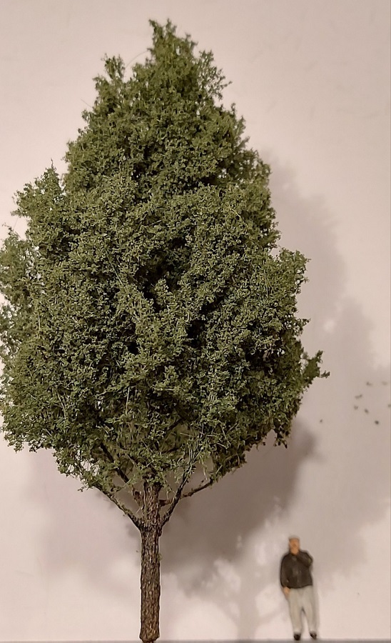

Foto genomen nog voordat de vezels voorzichtig!! naar boven zijn geblazen.
de vezels met wat donkere verf bespoten zodat ze beter zichtbaar zijn. Ook de uiteinden van de "takken "conisch" geknipt.
dan de tweede laag met 4 mm vezels:
begint er al op te lijken....
Ook weer met een schaar de vorm "fine tunen". en dan kunnen de blaadjes er op/over!
in dit geval heb ik fine turf gezeefd waarbij door zeef de hele fijne deeltjes vallen en de grovere gebruik ik dan voor de blaadjes.
het resultaat direct na het opbrengen:

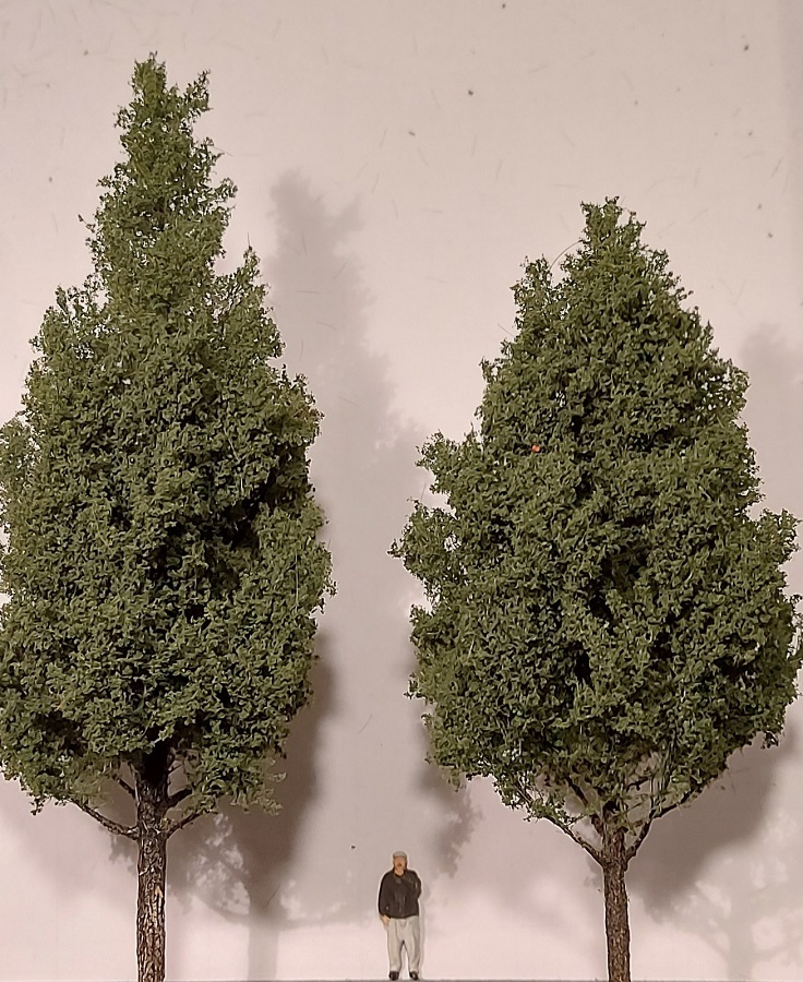

Beide bomen:
De blaadjes lijm ik mbv spuitlijm een weinig/voorzichtig over de buitenkanten van de vezels te spuiten.
Alleen nog 2 x matte lak en klaar zijn ze!
Jos
