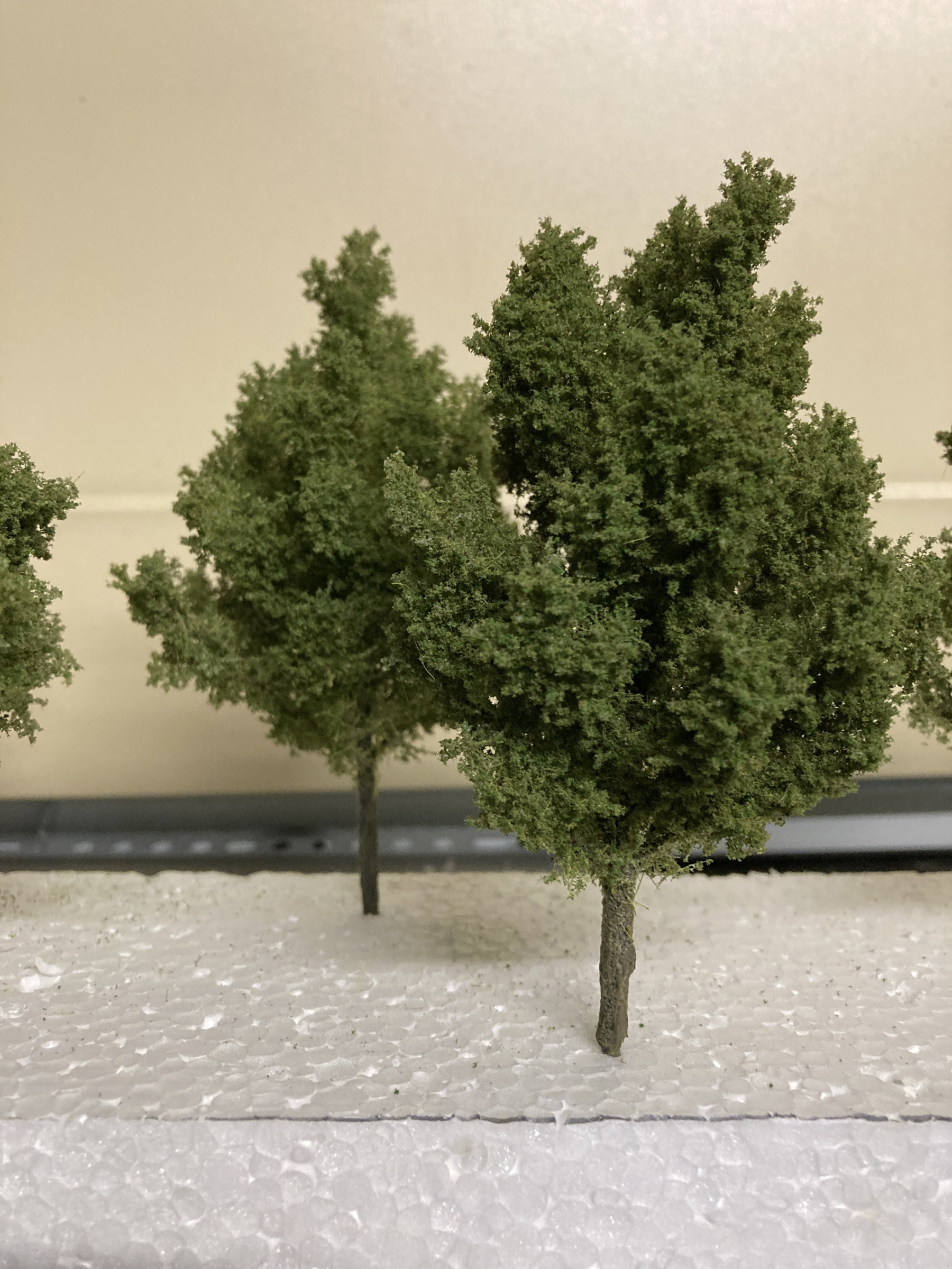

Die zien er alweer ingewikkelder uit.

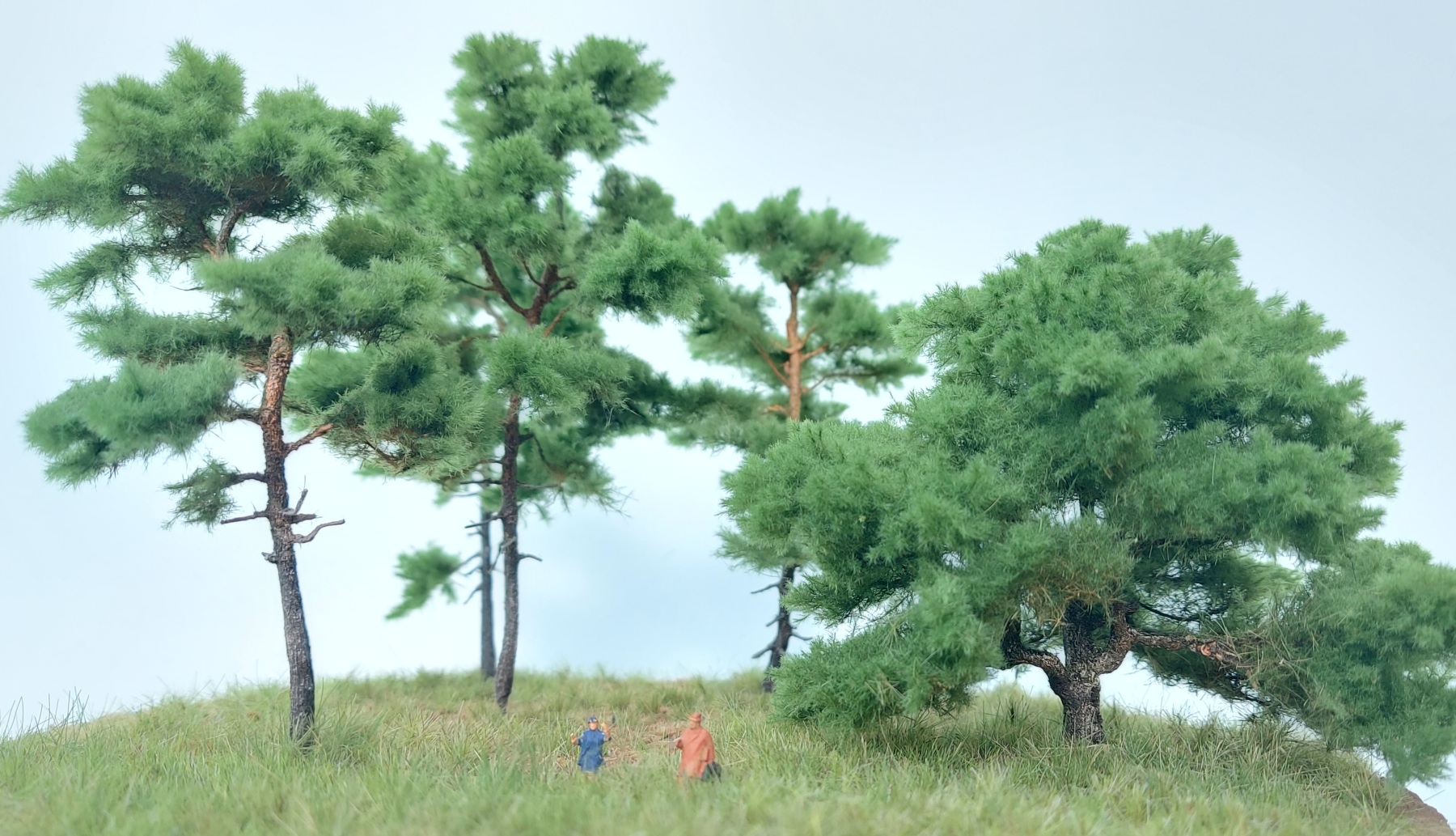

Re: Nieuwe bome, verse nieuwe bome!!!
« Reactie #1247 Gepost op: 24 February 2023, 11:49:51 »
Met bast en loof.
natuurlijk kunstboompjes
http://mbbgroveden.com/
Edsko Hekman

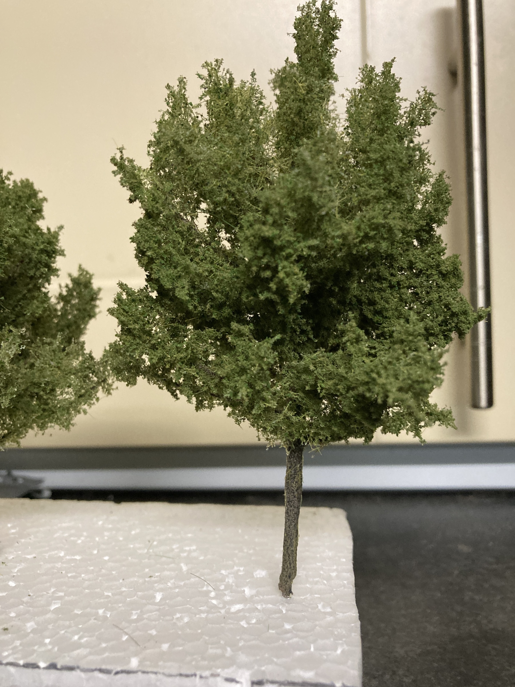

Hoe doe je het geraamte bij die boom rechts?
Gewoon meerdere “standaardgeraamtes” in elkaar draaien?

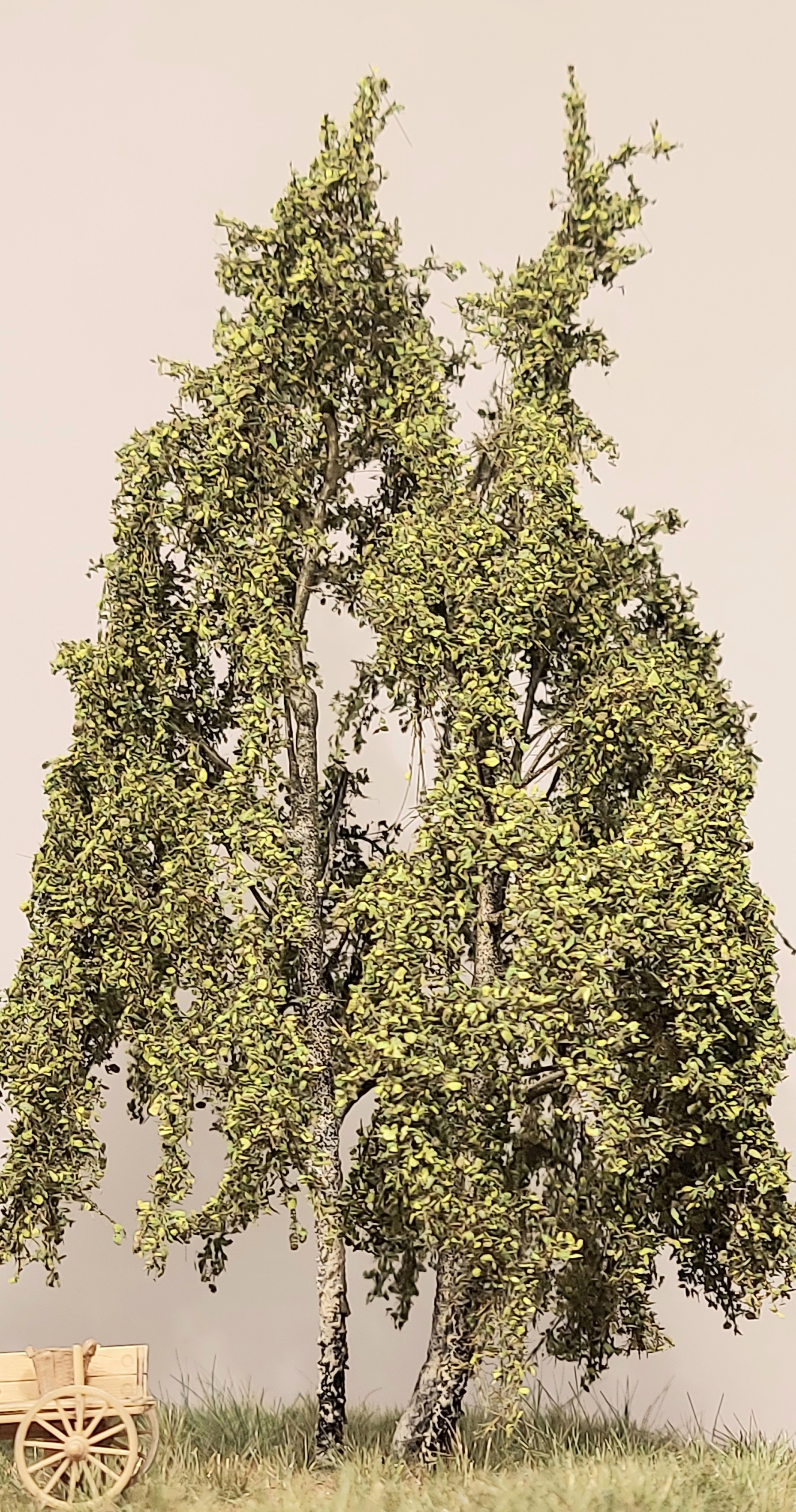

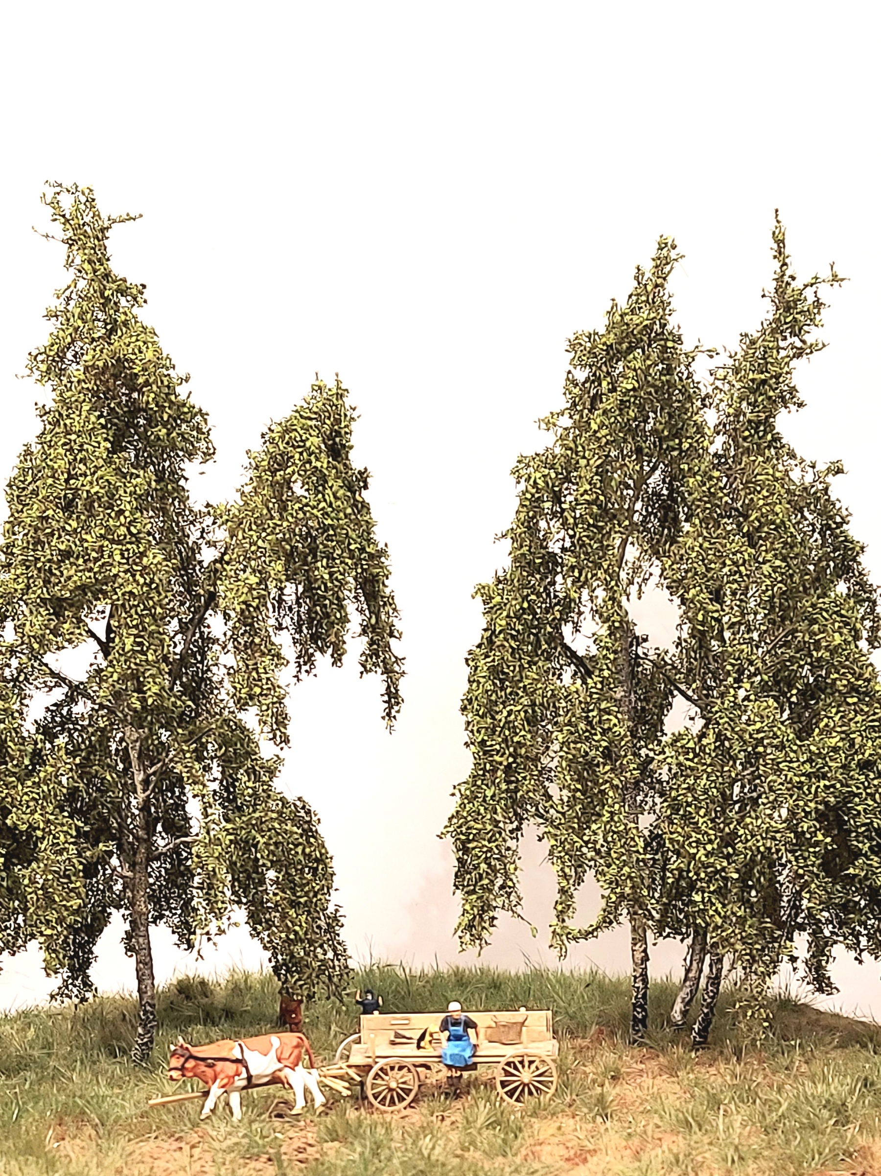

Enkele berkenboompjes.
Een solitair en een 3stammige berk 00 schaal
Jos

Jos,
Hoe maak je de bast?
Arthur
grove den
  • Modelboombouwer
  • Berichten: 1321
    • MBB Grove Den Modelboombouw
« Reactie #1255 Gepost op: 25 February 2023, 15:06:32 »
@tuurtje:
Met modellingpasta of flexibele muurvuller of heavy modeleerpasta allen een beetje acrylverf bijgevoegd als je meteen al een soort basiskleur will hebben. Je kunt ook de boel wit laten en naderhand als het ware de kleur van de bast  met aquarel verftechniek behandelen.
Zie een stuk terug in dit draadje....
Jos

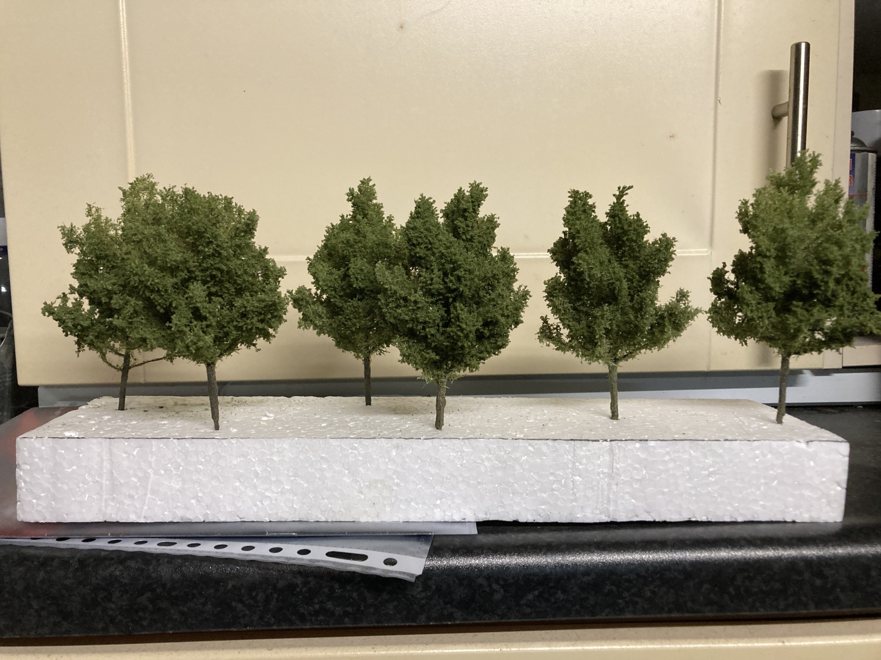

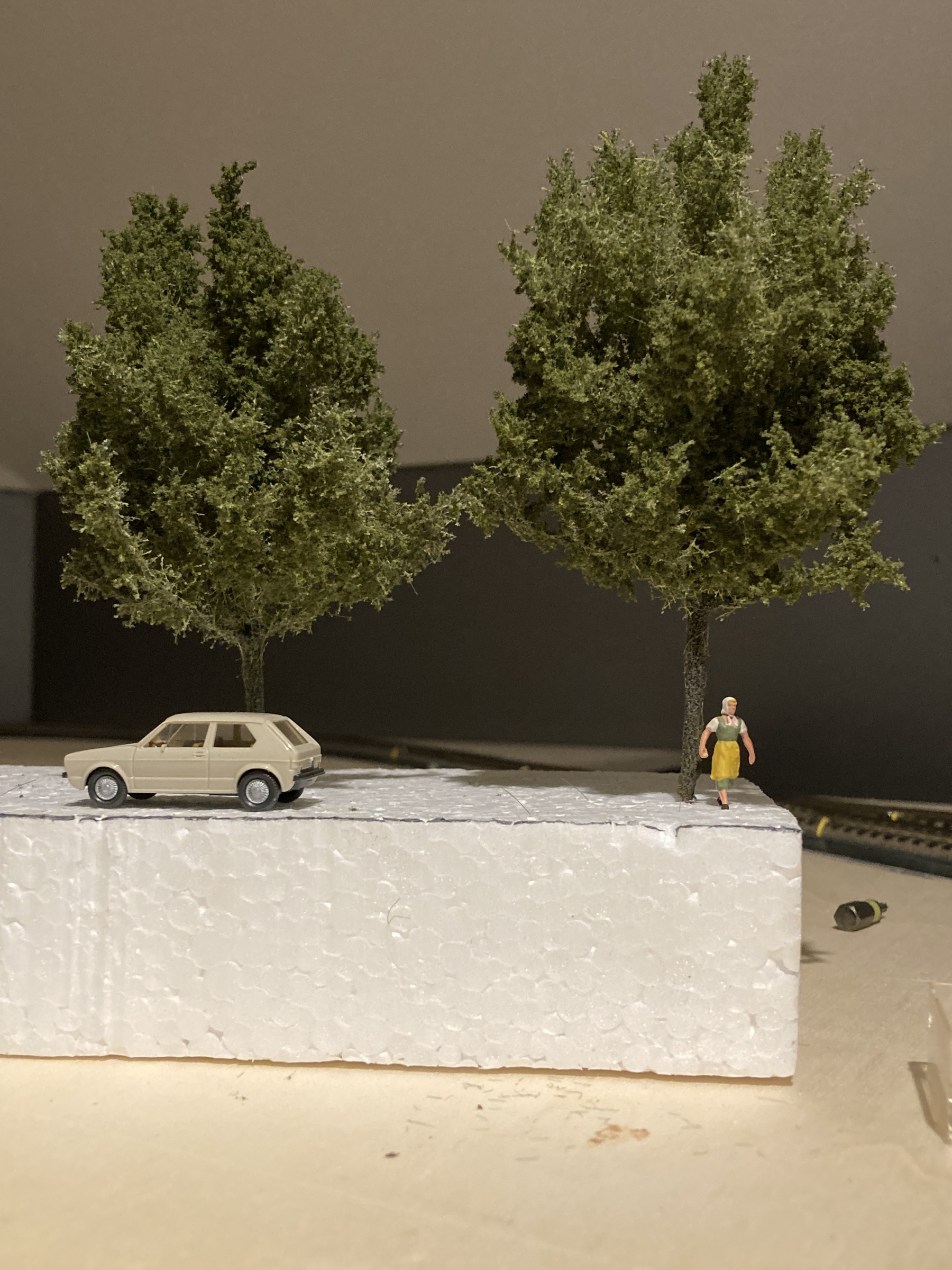

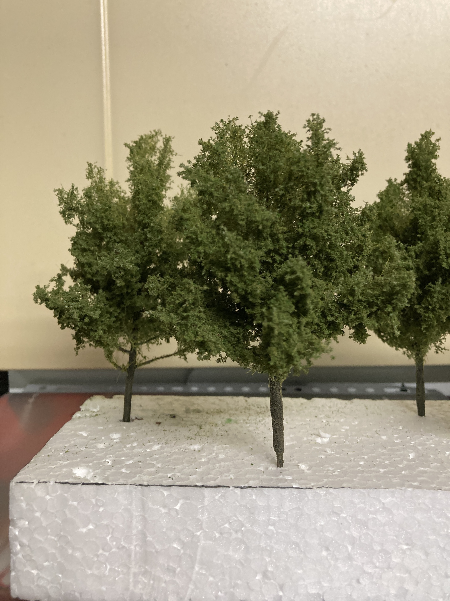

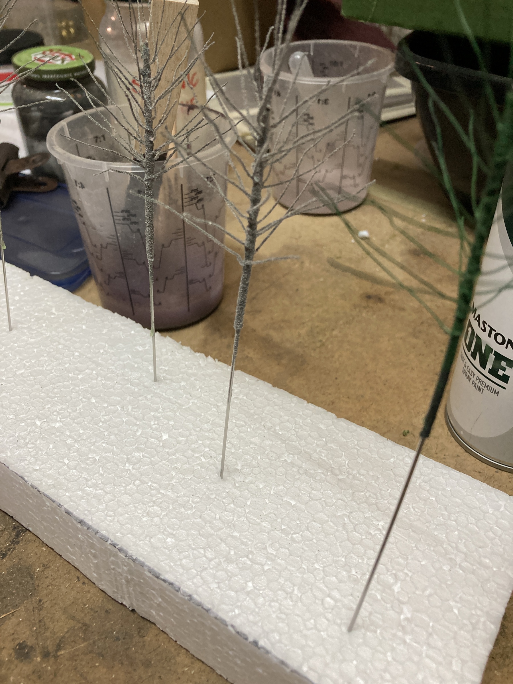

Inmiddels zelf maar aan de slag gegaan met de beschreven werkwijze van Jos.
De laatste tijd nogal veel onderweg geweest voor m’n werk, maar dat gaf me ruimschoots de tijd om de benodigde spullen te verzamelen.
Eerder deze week begonnen met de geraamtes.
Helaas niet overal foto’s van gemaakt dus op beeld sla ik wat stappen over.
 Vandaag begonnen met de verdere afwerking en ze staan net voor de tweede keer in de matte blanke lak.
Ik ben er blij mee!
Daar gaat nog veel tijd in gestoken worden.
Als het resultaat dan op ditzelfde of op termijn zelfs hoger word dan klaag ik zeker niet.
Mvg Pascal
