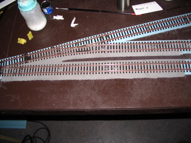

Ik gebruik daarvoor gewoon bison houtlijm. Ik trek een streep over de plaat die ik wil plakken, en dan met een klein stukje plaat smeer ik het uit over die plaat en dan leg ik hem erop. En doordat de lijm zo dun is uitgesmeerd zit het zo vast.
Zo en weer een stukje verder, nu weer aan de andere kant tov de vorige update :)
Ik word er gelukkig steeds handiger in, gaat steeds wat sneller dat ballast leggen.
Heb ook ontdekt dat even wat met iets op het hout kloppen, het ballast mooi geleidelijk laat afzakken en bijkomend voordeel is dat de ballast die op de bielzen ligt er uit zich zelf afspringt. Scheelt veel als het droog is ;D
Morgen maar weer verder aan de bovenkant met ballasten.

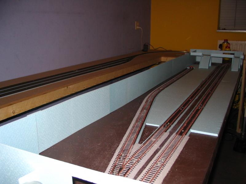

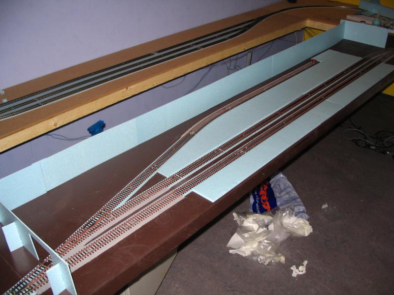

Nog even een totaal overzicht met de schuimwanden/perrons erbij voor het plaatje ;D
Gr. Remco.

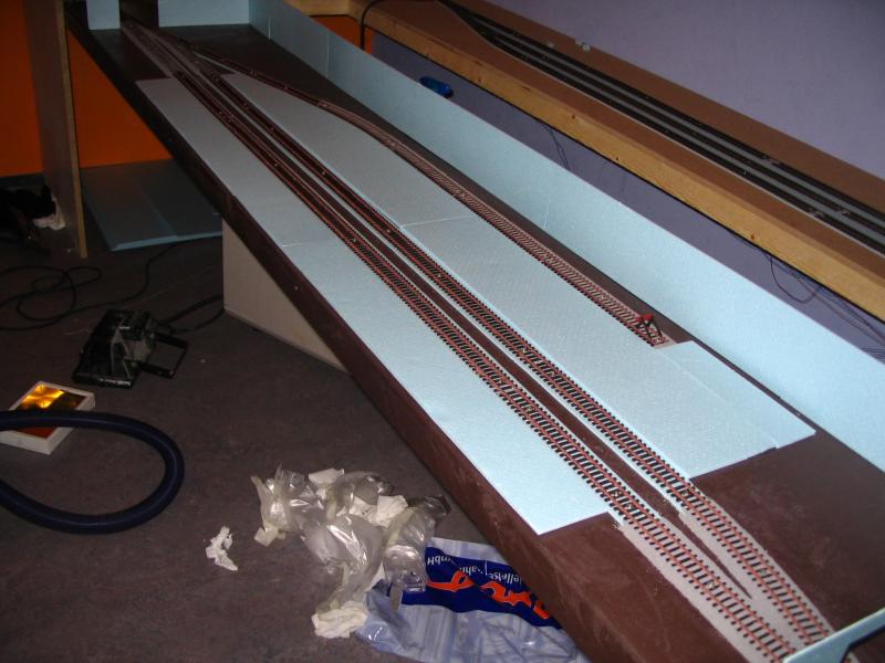

En daar zijn we weer ;D

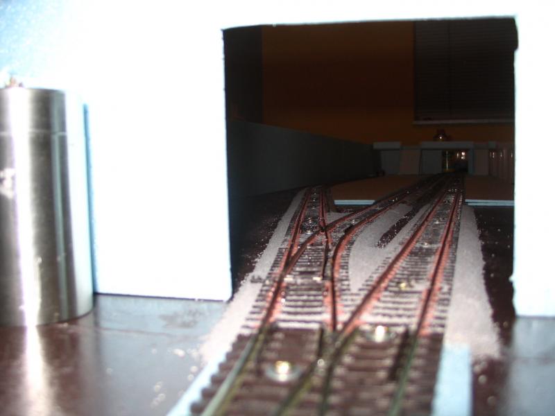

De wisselstraat is geballast. En het stuk aan de linkerkant is ook geballast.
Zo ongeveer zal de machinist het straks zien als hij Amerpoort binnen rolt.
En een overzicht:
We gaan langzaam verder ;D
Als dit allemaal droog is ga ik 'opruimen'. Dus korrels die her en der op de verkeerde plek zitten, weghalen en verf op de railstaven bijwerken. Dan zal het wel zo ongeveer Eurospoor zijn als dat klaar is, ( Ik ga ook nog een weekje op vakantie anders had ik te vroeg klaar geweest ;D )

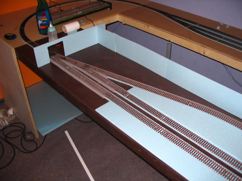

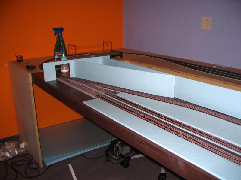

Ik heb nog een overdenking:
2 Keuzes:
Of de muur in een hoek laten:
Of de muur met de baan mee laten lopen ?
Ik vind voor beiden wel wat te zeggen. Is ideaal met die schuimplaten, ik kan
van alles uitproberen voor ik daadwerkelijk van hout iets ga bouwen ;D
Gr. Remco
